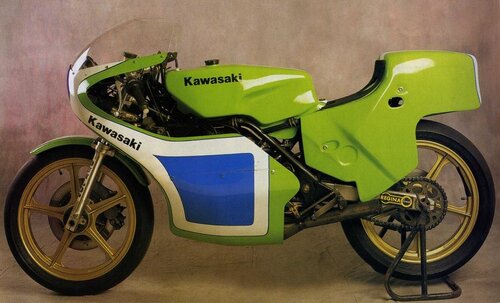

Примерно  так  🙂
Моторчег  двухцилиндровый  -  диаметр  поршня  64 мм  ход  поршня  54.4 мм.  Объём  349.9 кубиков....  Мощность  75  кобыл  при  11 800  об/ мин.  2  карбюратора  Микуни  диаметром  36 мм.  В  сочетании  с  тем  что  весь  мотоцикл  Kawasaki KR 350  -  весил  104  кг  -  это  была  неплохая  заявка  на  победу  🙂
В  1978  году  если  не  ошибаюсь 🙂

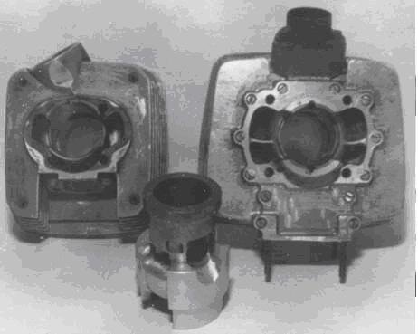

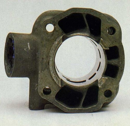

Чтобы  понять  разницу  -  как  получается  разная  мощность  моторов  при  одинаковой  размерности  цилиндров  -  давайте  взглянем  на  цилиндры  от  простого  дорожного  мотоцикла  Минск  и  от  спортивной  версии :
Ещё  фото  :
http://foto.rambler.ru/users/victorpavlic/10/
Простой  Минск  3.113  -  развивает  13  лошадей  при  6000  - 6500  об/ мин.  Спортивный  мотор  Минск 3.221  развивает  22  лошадиных  силы  -  при  этом   раскрутить  его  можно  и  поболе  10 000  оборотов....

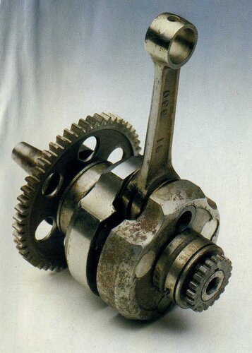

Посмотрим  на  коленвал  от  Kawasaki KR 350 :
Хоть  он  на  фотографии  -  старый  и  ржавый  -  видно  что  вещица  сделана  злобная.

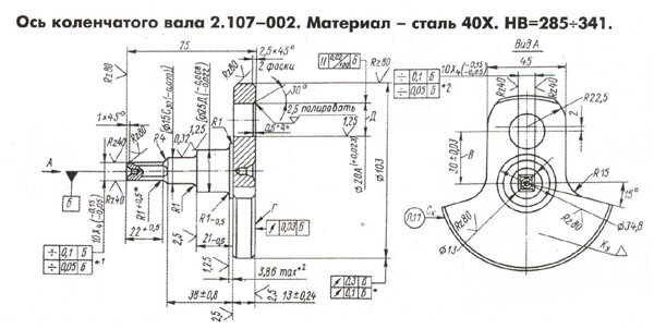

А  теперь  сравните  с  тоненьким  коленвалом  от  Вихря  -  укомплектованным  подшипниками  неясного  качества....  Какой  у  него  будет  ресурс  -  дело  случая  даже  в  нефорсированном  варианте....
Вот  чертёж  щеки  коленвала  -  для  одного  из  многочисленных  вариантов  Вихря....
«Щека коленвала Вихрь.»

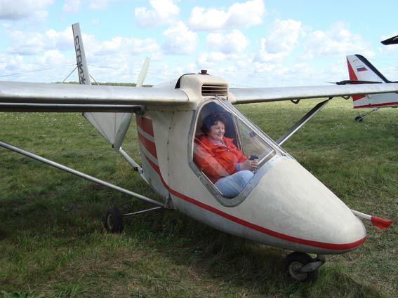

Для Максим.
Спасибо, аппарат очень понравился.
Закрытая кабина- мечта!
Теперь есть образец для подражания.

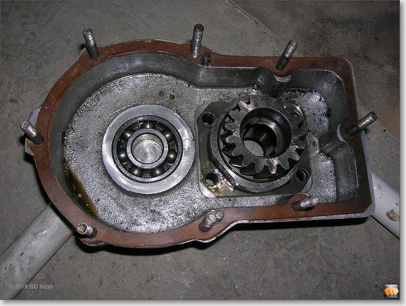

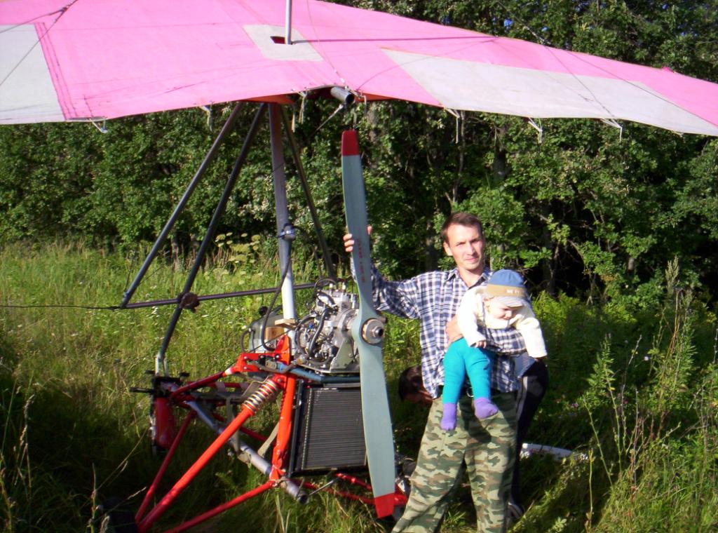

Для ТСН.
Прошу прощения за задержку с ответом.
Редуктор Харьковского производства, еще совдеповский.
Кто конкретно делал точно не знаем. Совмещен с помпой.
Как раз делаем его ревизию и есть возможность сделать фото внутренностей. Собираемся покупать РМЗ-500, а всю силовую установку (винты+Вихрь-30+редуктор) продавать. Если заинтересует - пишите в личку.

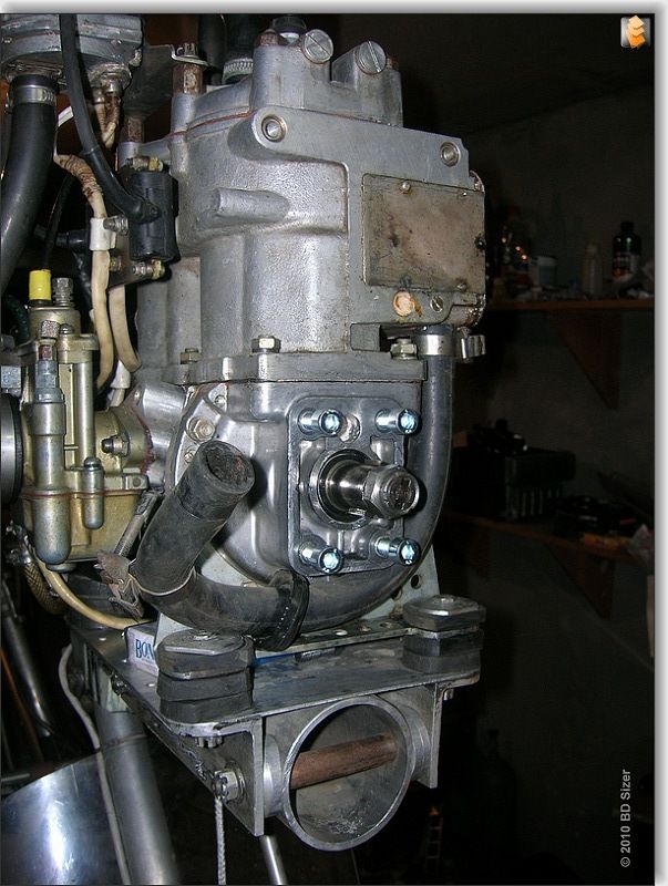

Другой ракурс

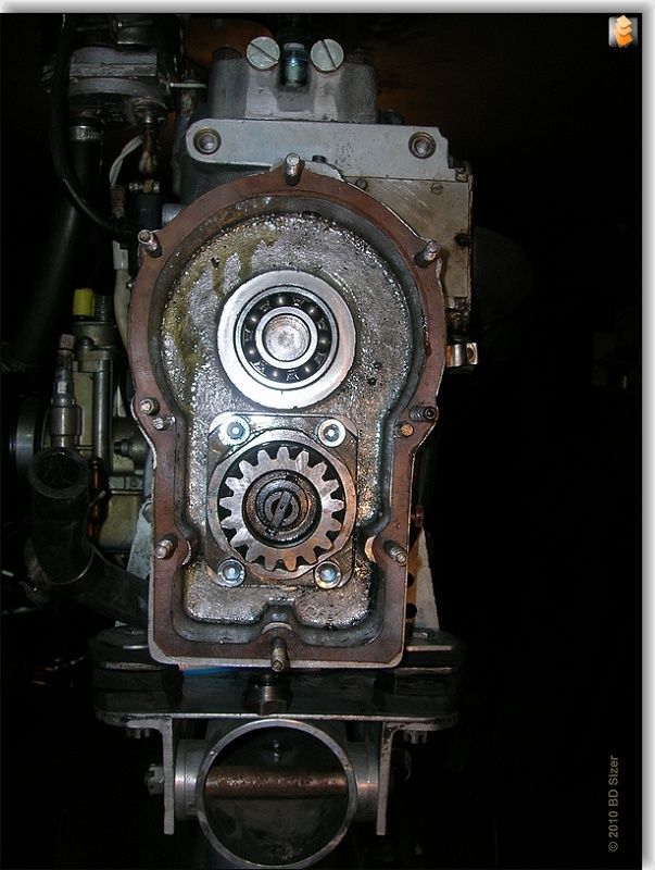

Двигатель со снятым редуктором и радиатором

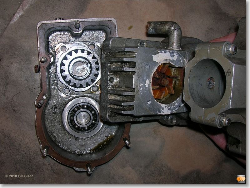

Задняя крышка прикручена к двигателю.

mig29y

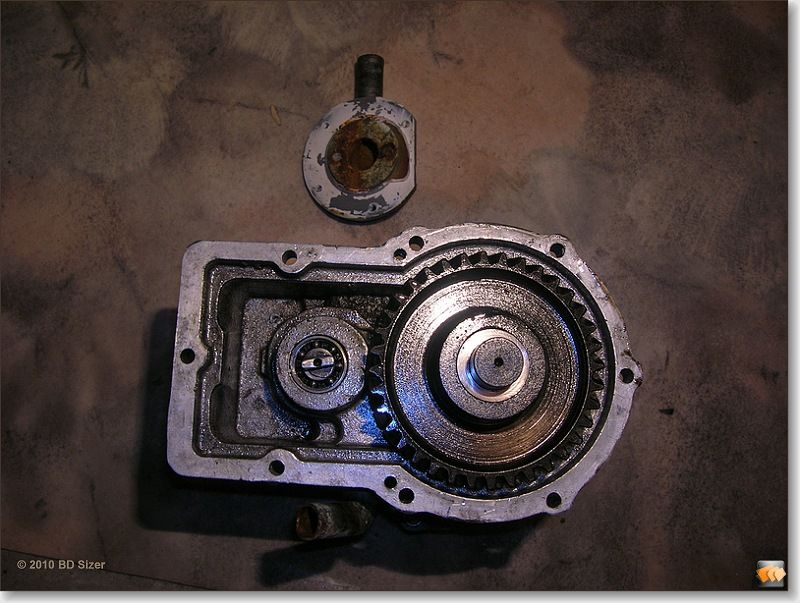

качественно редуктор зделан.
к. вал переделаный или сразу был специально под редуктор.
ни вижу только демпфера. еще интересно сколько по деньгам стоит ВМУ 🙂
про коленвал сказать ни чего не могу, так как покупали уже в таком виде. По стоимости еще не определились, так как не занимались торговлей никогда 🙂 Сколько реально такая ВМУ сейчас стоит не знаю 🙂 , просто хотим компенсировать хоть какую-то часть денег потраченную на вму РМЗ-500+редуктор ротакс В +винт лугапроп. Если есть предложения  по покупке- пишите в личку

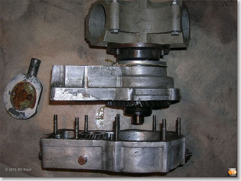

Извиняюсь что не ответил сразу, Движки такие делали на заводе в Самаре, планировали ставить их на дельталеты, редуктор заводской с шестеренками с самолета незнаю какого, очень мошные для такого движка, есть фото разобраного двигателя но жаль плохо видно, Зато хорошо видно глушитель очень легкий и компактный. Было сказано ранее что можно легко поставить стартер электр. но я думаю наверное придеться и маховик менять. Конструкция демпфера винта простая винт зажат резиновыми прокладками с помощью одной большой гайки.
