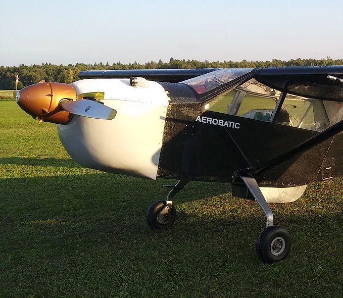

Авиаконверсия 300-сильного двигателя субару для аэробатического самолетета.
Там сейчас злиновский V503A с мельницей.
Но вы правы - мотор все силы не выдает все еще...

Нормально,  на  90-95 ещё больше бы была вертикальная,  всё зависит от  пилота. Кстати  шасси мягковато  видно, на  пробеге раскачка нормальная идет.😉
прибор явно врет
Во варемя первого облета я оторвался, потом выдерживал самолет еще до половинв полосы ( передний УС показал 120 но я на него не смотрел) и  пошел в набор. В наборе следил что скорость по УС постепенно росла и не давал ей падать в развороте... Во втором полете примерно добавил 20% к скорости отрыва и набирал...Субъективно при Показании 100 реалная -140-150...сегодня планировал облет с установленным капотом и gps- но не срослось...

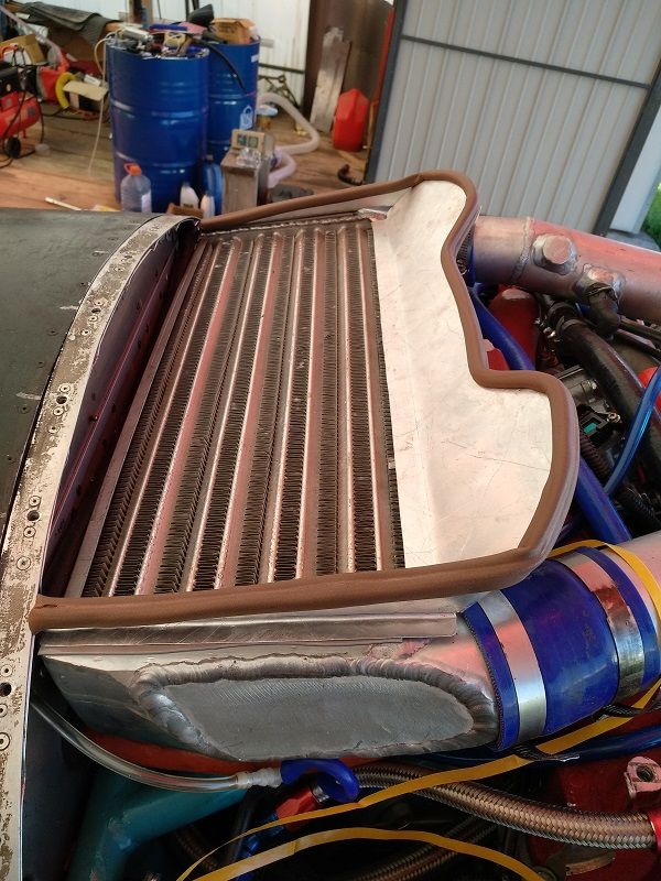

Пришло время натянуть замечательный капот , изготовленный тов Kompozitor из этой ветки :
http://www.reaa.ru/cgi-bin/yabbA/YaBB.pl?num=1415743398/43#43
Предварительно сделали забор вокруг радиатора интеркулера, чтоб воздух не убегал мимо него...
    110,4 КБ · Просмотры: 379
Капот наделся - самолет помыт - самолет не сгорел во время пробежек и подлетов....

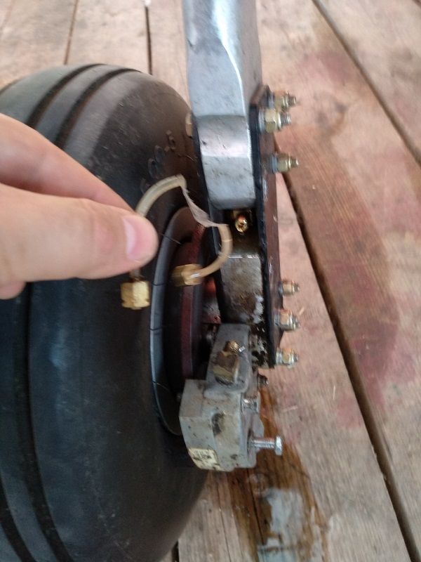

Но в очередной раз подгадили тормоза...
Канал в сверленой рессоре соединен с супортом пластиковыми трубочками с спруса...  Прошлый раз трубочка почему-то вырвалась из фиттингов... Сделали подлиннее- в этот раз она коснулась горячего суппорта и расплавилась... Тормозуха потекла.... Буду искать пододящий по длинне стальной шланг и обтачивать штуцеры под дюймовую резьбу..

Трубка от капельницы на тормозах?))) Может,в контору какую,занимающуюся гидравликой с парой фоток и размерами заглянуть?Для мотоциклов самосборные шланги и фитинги для тормозных систем еще существуют:http://amk-center.ru/motozapchasti/tormoznye-sistemy_moto/fitingi-shlangi/fitingi-samosbornye
