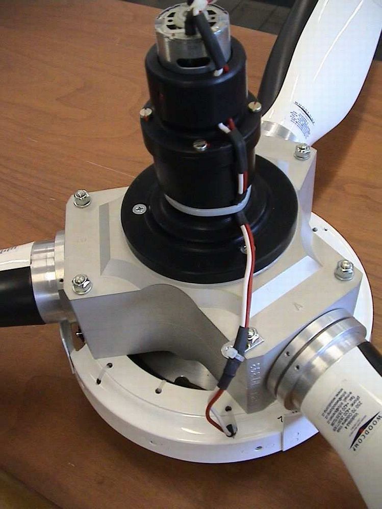

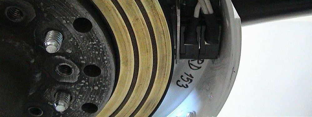

Ребята! Хочу поделиться горьким опытом работы с Авианяней. В мае 2012 года я приобрел у этой компании ВИШ SR 3000/3 за 180000 руб . плюс доставка до Екатеринбурга 6000 руб. Эти винты изготавливают в Чехии в компании WOODCOMP. Винт пришел в собранном виде- осталось только установить его на шкив редуктора и закрутить 6 гаек. После установки винта сделали контрольный облет. Все были в восторге. Полеты пошли полным ходом. И вот!!! 27 мая после взлета и набора высоты 150 метров,после второго разворота вдруг появилась сильная вибрация и резкая потеря тяги. Пришлось выключить двигатель и произвести вынужденную посадку на подобранную  с воздуха площадку. Хочу заметить , что живем мы на Урале где площадок не так уж и много. Все это происходило на глазах у 20 человек. После всех переживаний стали разбираться. Оказалось , что лопасти винта самопроизвольно перешли - 2 на отрицательный угол, а одна осталась на положительном угле установки. Сняли кок и ужаснулись. Электродвигатель вообще не был прикручен - держался за счет прижатия коком. Стали звонить господину Шраменко в Авианяню. Связались с Чехией. Послали фотографии. В  итоге: господин Шраменко предположил, что мы сами открутили винты крепления электродвигателя , а господа из woodcomp поверили своему дилеру. На этом все и закончилось. Выводы делайте сами.

Как можно было установить винт к фланцу двигателя с уже прикрученным коком? Это место не совсем понятно... Может фото какое прикрепить для понимания физики процесса. Или это был какой-нибудь специальный кок закрывающий моторчик привода?
Мне тоже непонятно...

На фото видно, что для установки винта кок снимать совсем не обязательно. Но меня волнует другое. Не был прикручен эл.двигатель- значит я виноват, что не снял кок, а если под эл.двигателем не будут закручены гайки шестерен ( их там 3), то меня обвинят в том, что я не снял кок, эл.двигатель и тд...

А я вот стесняюсь спросить, на какой шкив устанавливали винт? Может на шкив генератора? Обычно его устанавливают на фланец вала редуктора. И вот еще интересный вопрос, на фото не видно ни одного болта крепления электродвигателя. Есть винты, которые контрятся специальным полимерным составом. То что диллер собирал винт не по технологии маловероятно, тем более что все ингридиенты поставляются и технология сборки жестко соблюдается. По ходу пользователь чего то не договаривает.
