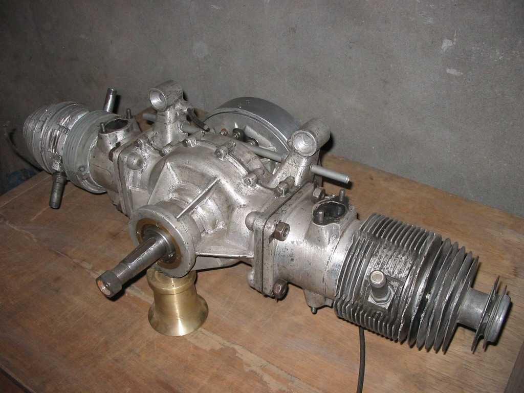

Копировать или создавать желательно 4-х тактный мотор. По 2-х тактным все равно будут ограничения, особенно по мощным, да и экономичность заставит. Уже не раз выкладывал фото имеющегося у нас мотора немецкого-практически идеальный вариант для копирования и лицензий не надо-время обременения давно прошло. Нужны сравнительно разумные средства и заинтересованные лица. И даже если он будет стоить 100-125 тыс.р -спрос думаю будет.

Плох габаритами. Мощность надо замерить. "Приблизительно"-каким методом и средствами она измерялась?

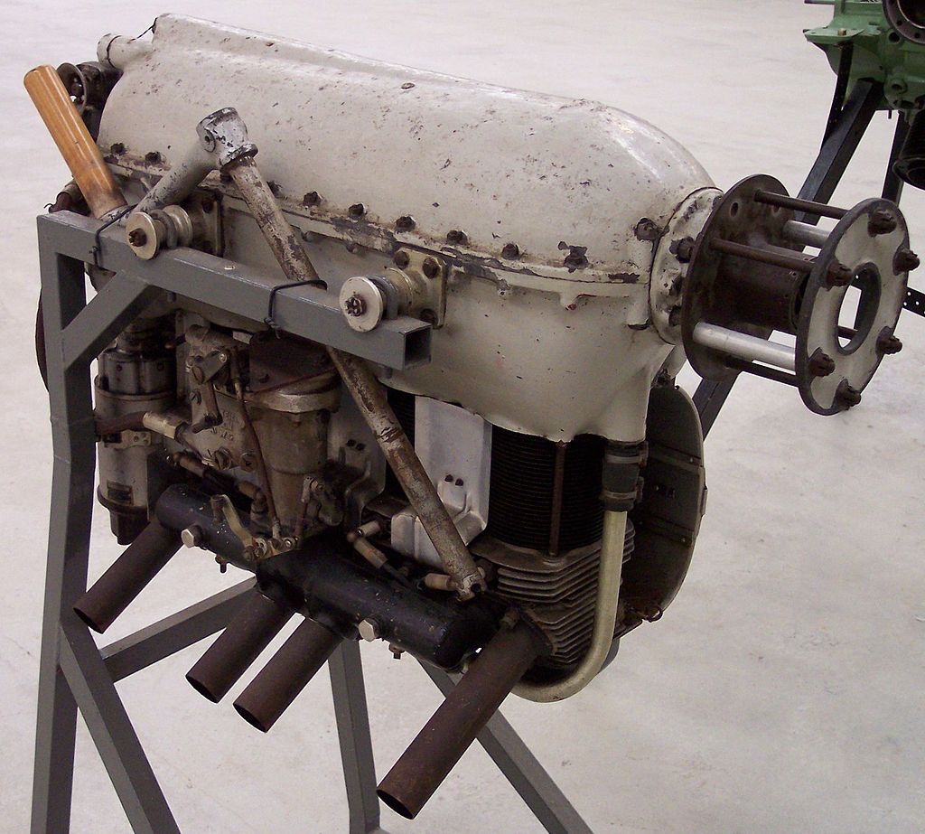

Не нужно смотреть на то как немцы кончили, нужно смотреть на то как они начали 🙂. Народ предлагает копировать дабы уменьшить риски и сократить расходы. В этом есть резон, но смотреть надо в сторону по настоящему авиационных моторов с потенциалом, относительной простототой и дешевизной. Мне на ум тут только "Вальтер" приходит. Только не нужно слепо копировать, необходимо провести работы которые прошло поршневое моторостроение с тех лет, когда он был спроектирован.
1. Блок цилиндров отлитых вместе с головкой (5 деталей вместо 8)
2. Новые поршни
3. 4 клапана на цилиндр (Снижение насосных потерь).
4. Электронное зажигание и впрыск
5. Предусмотреть возможность турбирования.
Газели выпускали с Австрийским дизелем STEYR. Такой же конструкции. Чтобы поршень-кольца поменять - нужно было снять мотор и расколоть. Не прижилось.
