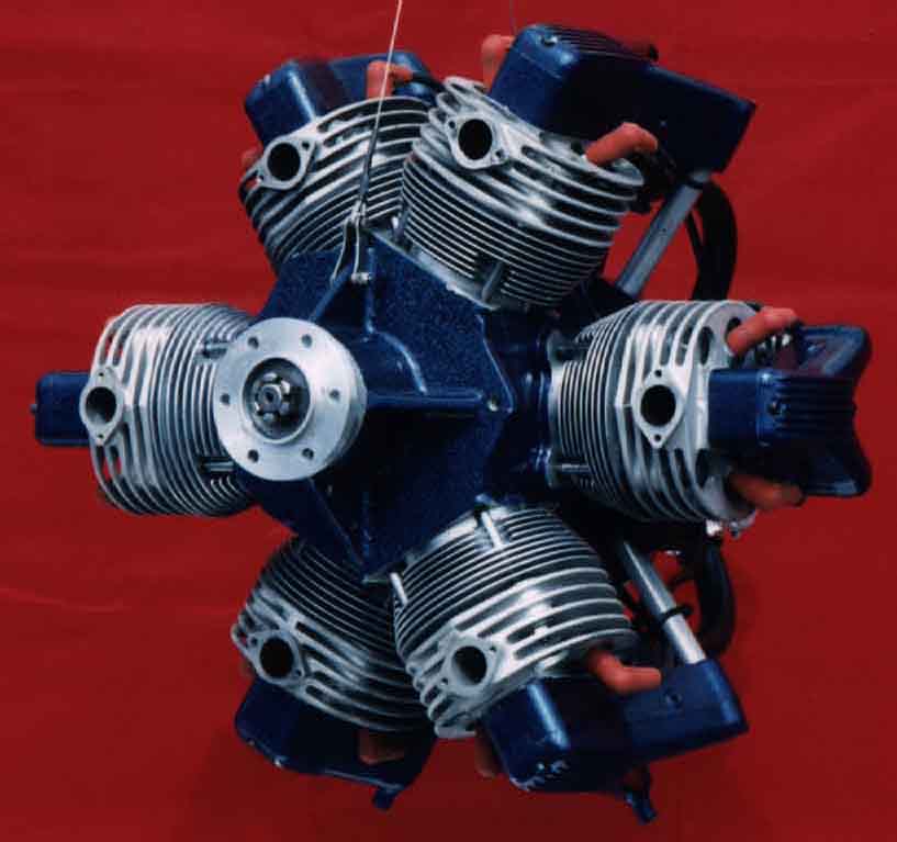

Это плата за многоклапанность, 3 на цилиндр и две свечи! Такой мотор можно безболезненно крутить больше 5000, чего обычные звёзды не позволяют, причин несколько, одна из них, вес штанг ГРМ, так что "нет худа без добра ". Нео Анзани пытаются делать, например  моторы Садлера, но что-то как и Ротек глухо, ибо дорого.
    34,6 КБ · Просмотры: 143
Есть эскиз вот такого мотора. Осталось размеры проставить

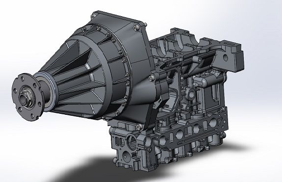

Мой пока не готов:
Нет еще агрегатов, даже размерность пока точно не выбрана.
Есть готовые проверенные решения, но они на D цилиндра 76 мм. В авиадвигателях котируются большие D.
Но то что получается (с третьего раза) выглядит неплохо -
размеры: длина - 450 мм; ширина - 660 мм; высота - 450 мм.
С весом тоже все неплохо - без картера и редуктора (со всеми агрегатами) получается 26 кг. Последние пока не могу посчитать - их еще толком нет.
Мощность номинальная при S/D 76 Х88 (4 Ч 7,6/8,8) на  4500 об/мин 75 лс.

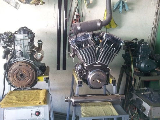

    52,8 КБ · Просмотры: 139

Вот на досуге рисую, этот правда с размерами
    37,3 КБ · Просмотры: 159
