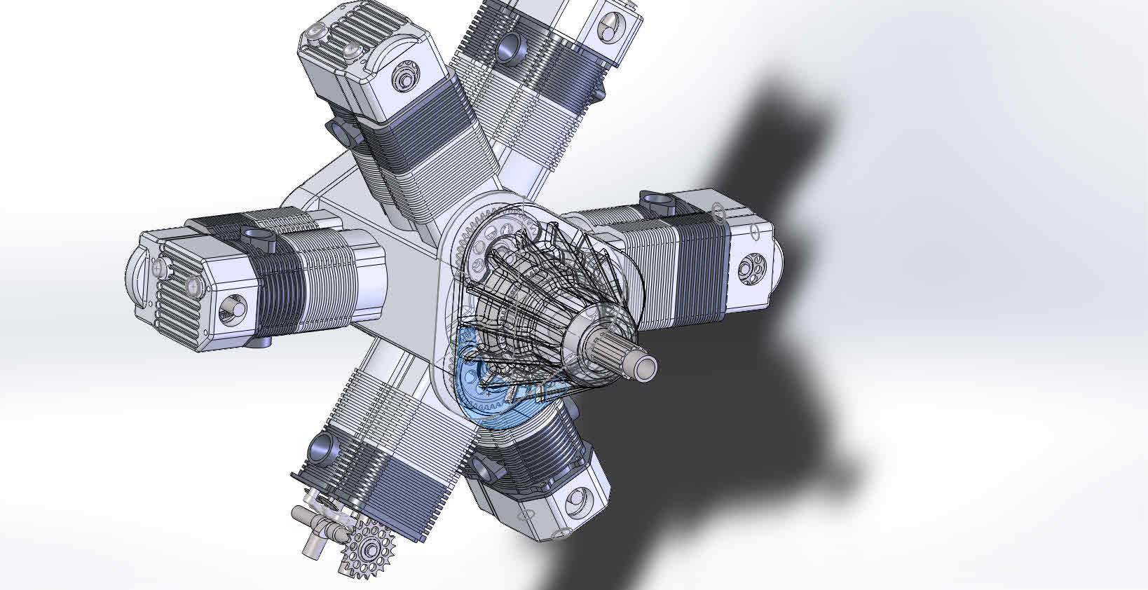

Вот с этого места по подробней есть. Получается что есть и бабло и аж 5 заводиков. Каким оборудованием и персоналом сии заводики распологают? А руководитель у Вас есть? Получается дело только за рабочими чертежами?  Есть эскиз вот такого мотора. Осталось размеры проставить  🙂
    143,2 КБ · Просмотры: 145

Правда двигателя так и не видно. Жаль, я уже готовился считать шатуны на поршень...
Анзани с цепным приводом распредвалов в головках цилиндров?
Круто...
Да, это Анзани, на базе ЦПГ, VT-600 (750), VTX-1800
Это пол мотора уже на потоке. Осталось подогнать картер, коленвал, привод ГРМ снизу, редуктор.  Я показывал этот мотор в ветке по звёздам. В отличии от  классического импиллерного, не требует пляски со степенью сжатия и балансировкой, степень уравновешенности как у обычного оппозита.

  Я написал что это эскиз, не надо смеятся ;D, лучше свой покажи, моторист  :-*
