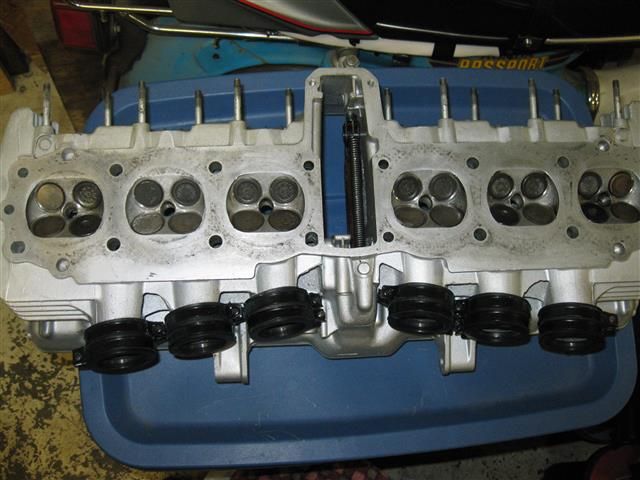

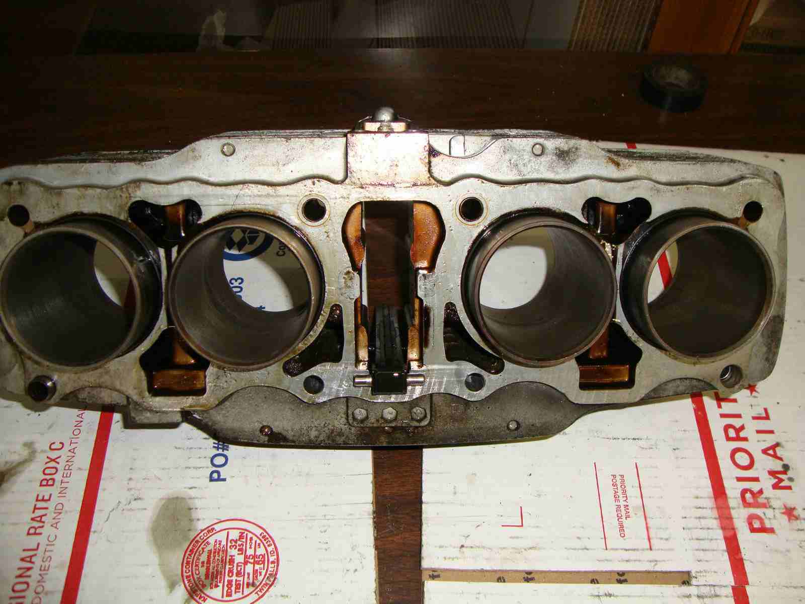

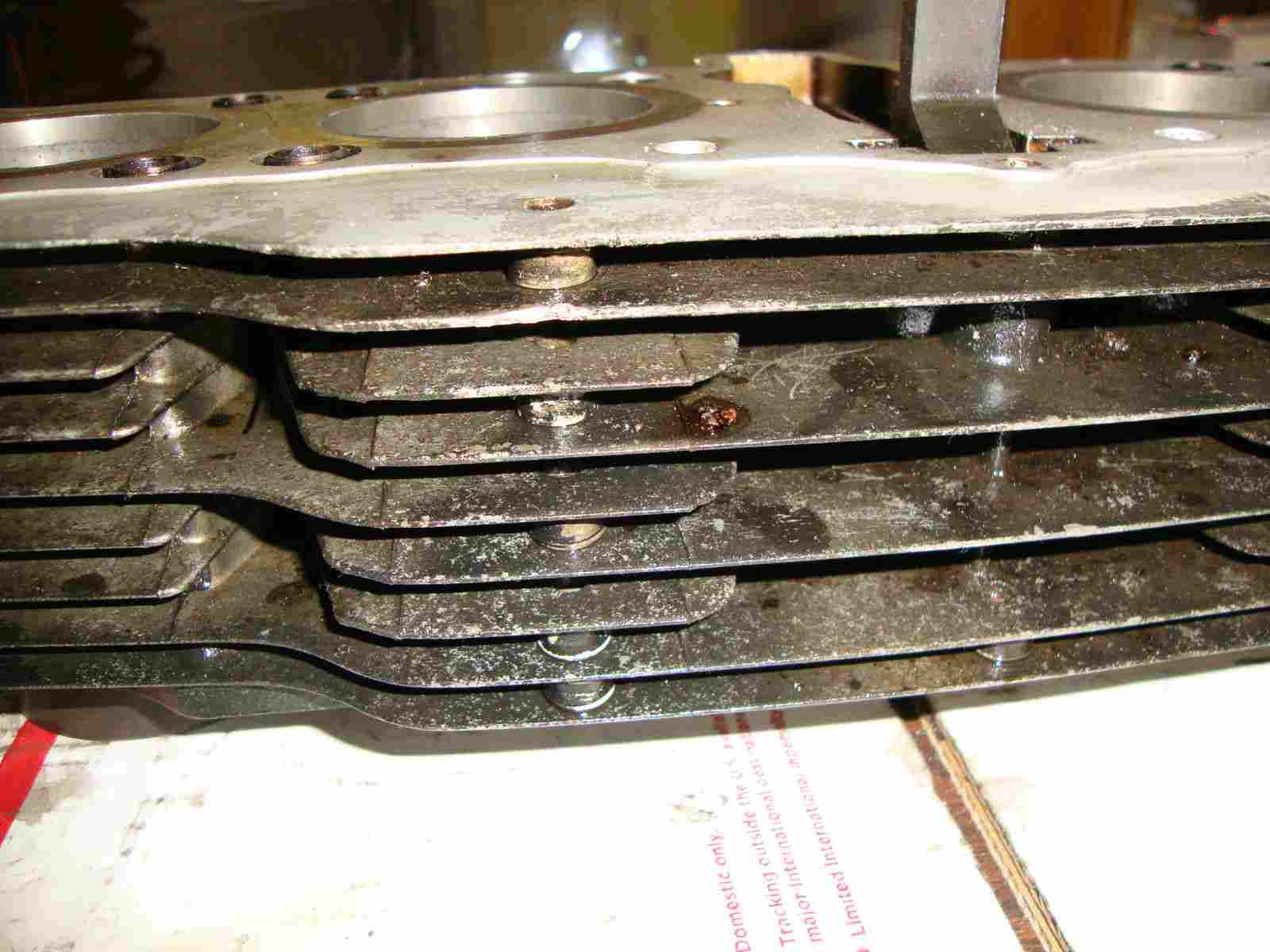

Вот чего Вальтеру не хватает
    75,2 КБ · Просмотры: 143
    84,5 КБ · Просмотры: 136
    50 КБ · Просмотры: 140
