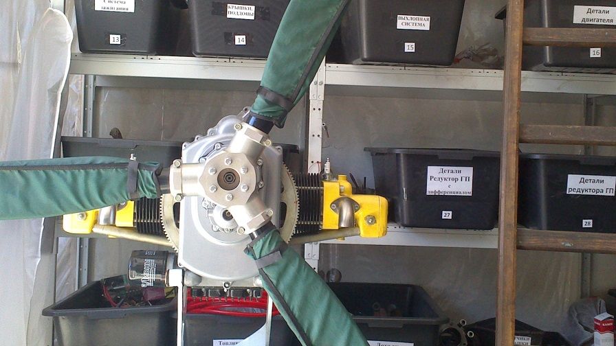

Всем привет .Что скажете за этот двигатель изготовлен в г Волжский Волгоградской об.

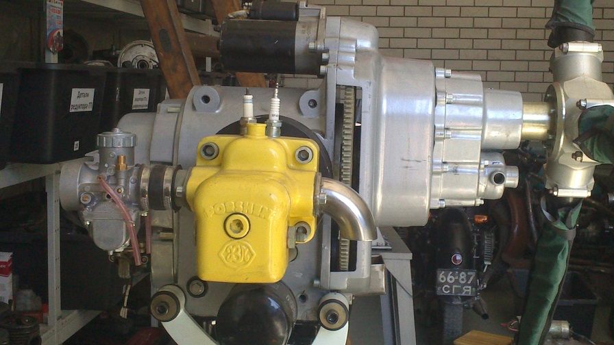

Это двигатель Горелова, но с логотипом спонсора. И деньжат у спонсора даже на одинаковые свечи не хватило.
Горелова знаю давно, если бы ему хорошую поддержку, то двигатели у нас бы были  🙁
