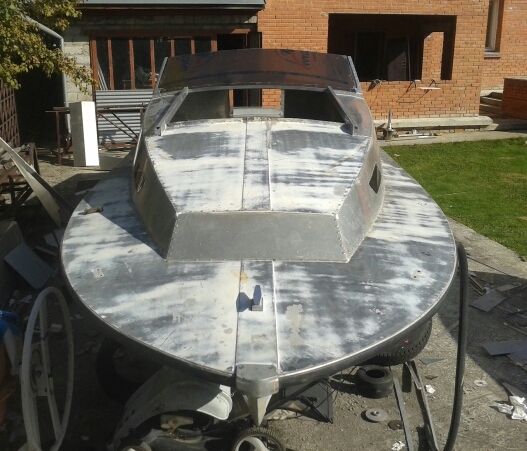

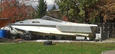

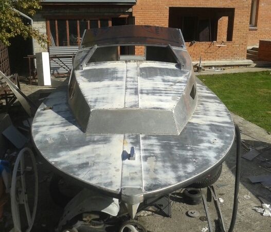

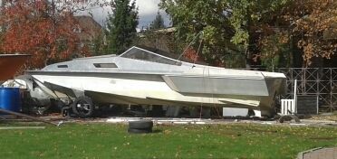

Хочу сказать . что я край ние 3 лета, с апреля до снега, кроме автожиров, занимался постройкой катера для буксировки парашута.
Этот катер тоже будет летать только на подводных крыльях!
Посмотри, что получилось:
