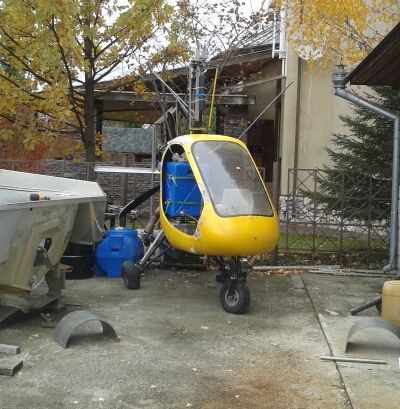

Скорее всего, бак небольшого объëма размещался на месте пассажира. А закрепить штанги с распылителями - это совсем никаких трудностей не составляет.

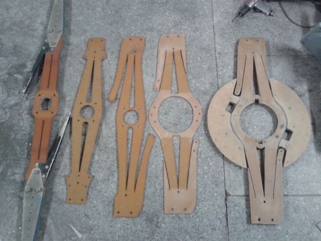

У меня никогда не было клееных хабов. У меня все хабы набраны из пластин.
Я у Ванькова видел и изучал клеенный хаб и сразу сказал , что мне эта технология не нравится и я пойду своим путем.

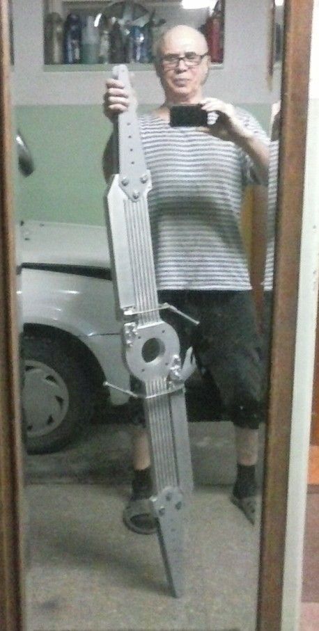

И вот выкладываю всю эволюцию создания хаба. С лева мой самый первый хаб.
На втором кадре крайний проект . но далеко не последний .

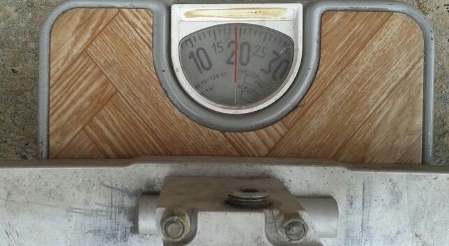

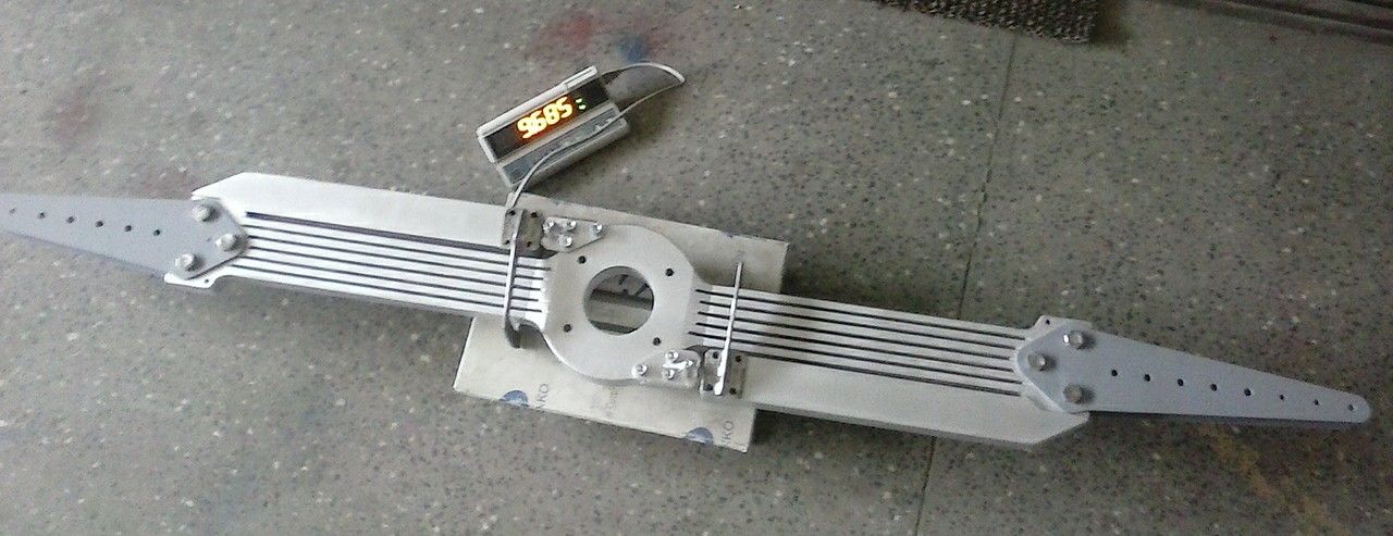

Кстати: Можно сравнить вес с хабором СПОРТ КОПТЕР ( кто то спрашивал)
Почти в 2 раза мой легче.
boris_polo
Я люблю строить Автожиры!
хаб Спорт коптер на электронные часы не попал. До 15 кг.
Прикольно слушать когда говорят , что ( мне показалось ) и нет подтверждения фактами.

Вот наш химик под субариком.
Разгоняется с бочкой 150 метров. Жопа.
Все ребята!
начинается новое направление в автожиростроении !!!

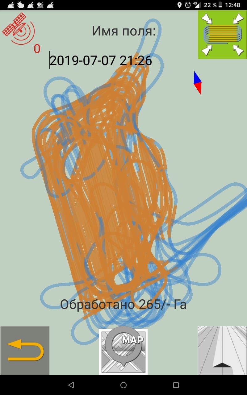

Метеоролог.а что вы сравниваете аппараты и приводите примеры с катастрофами? Вы сами при такой технологии обработки полей рискуете, и не важно какой у вас летательный аппарат. Своим товарищам всегда говорил не атаковать высокие препятствия в лоб, и были примеры, с берёз снимали. Делаете разворот перед а потом вдоль закрашиваете, ну да время ну или жизнь
Олег, дело в том, что автожир позволяет мне летать по периметру полей и не перепрыгивая деревья, сперва а делаю примерно 3-4 гона по периметру перед препятствием не выключая химии, а потом строю самые длинные гоны, так что нет ни какой потери по времени. И я же не говорил, что беру препятствия в лоб. Когда есть скорость и запас мощности, то и в лоб не страшно, а когда на пределе, надо быть идиотом чтобы перепрыгивать 30 метровые препятствия. Вот для примера моей обработки, как видите, разворачивался над деревьями всего пару рас, то что не закрашено, околки, уж такие поля в наших краях
