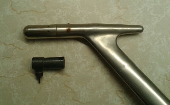

Пора пролить свет на скоростные автожиры Руса
Всеволод!
.Ни на одном твоем аппарате не видел настоящего ПВД ( приемник воздушного давления
Ни трубки ПИТО , Ни трубки ВЕНТУРИ.
А это значит у тебя ПВД простая труба с дыркой.
А простая труба ПВД как правило завышает показатели УС ( указатель скорости) как правило на 25 %
Вот и получаются твои не 150 км / ч , а 115 км час.
Естественно, Вы ошибаетесь, Вам простительно вы авиационных институтов не кончали и читаете мало.
Трубка Пито представляет собой L — образную трубку, один конец которой помещен в скоростной (воздушный :)) поток. Этот поток в трубке тормозится, создавая в ней избыточное давление, по величине которого и можно судить о скорости потока. Однако здесь надо не забывать еще об одной важной вещи. Все, что находится внутри земной атмосферы, существует в ней под постоянным атмосферным (статическим) давлением. Классическая трубка Пито дает только полное давление. Поэтому статику приходится измерять отдельно. Во избежание этого неудобства трубка Пито была усовершенствована. Эго сделал немецкий ученый-физик Людвиг Прандтль, которого даже иногда называют отцом современной аэродинамики. Он объединил измерение полного давления потока и статического давления в одной трубке. Приведенная Вами трубка это трубка Прандтля. Вот ее схема, а атмосферное давление в кабине равно давлению с наружи. Вот эту разницу и измеряет любой указатель скорости например УС- 350, у него два входа, один к трубке Пито, а второй в атмосферу. Ваши утверждения о 25% ошибках просто чепуха.

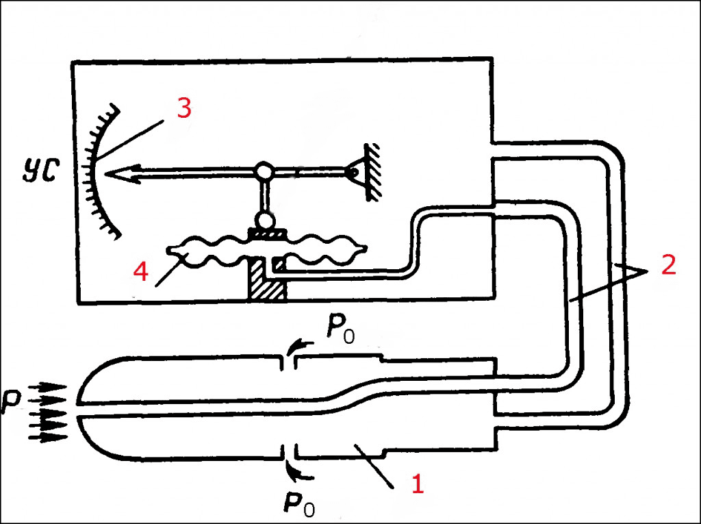

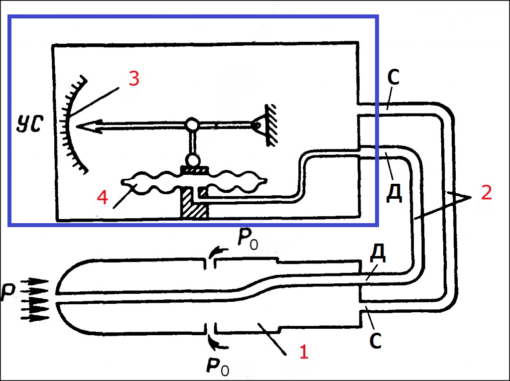

Да, УС измеряет разницу давлений (между динамикой (Д) и статикой (С) и показывает её на приборе в числовом значении), но и сам УС герметичен (см. рис. -- выделил синим).
Атмосферное давление подается на вход (С) прибора УС-350.
