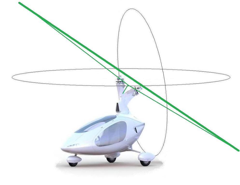

Автожир следующего поколения.
Двигатель – редуктор – обгонная муфта – винты. Соответственно при отказе двигателя вращаются только винты и вал их связывающий. Почему можно представить авторотацию несущего винта, а маршевому в возможности авторотации отказано?
Картинка иллюстрирует схему автожира. Обмерять её линейкой контрпродуктивно.
Авторотирующий несущий винт не дает автожиру быстро падать. Другими словами тяга несущего винта будет равна весу автожира и будет направлена [highlight]против направления полета[/highlight] точнее вверх (исправил). Что бы как то снизить вертикальную скорость снижения скажем с 11 - 13 м/с стараются придать некоторую горизонтальную скорость этому авторотирующему аппарату. и скорость снижения несколько уменьшается. А у Вас маршевый винт будет усердно тормозить автожир. И вся прелесть в надежности автожира пропадает.

На картинке частный случай двух синхронизированных винтов  ;D ;D ;D
Один из них делает невозможной авторотацию второго?  😉
А с чего это Вы сделали такой вывод???

На картинке частный случай двух синхронизированных винтов  Один из них делает невозможной авторотацию второго?
Вы случаем не видите принципиальной разницы между приведённой вами картинки и предлагаемым вами вариантом компоновки?
То есть на соосном (развал винтов 0 градусов) синхронизированном авторотация возможна. На перекрещивающимся (Kaman K-MAX развал винтов 10 градусов) синхронизированном авторотация возможна. А вот если например 80 градусов значит категорически невозможна. Судя по всему эта метаморфоза происходит на 40 градусах ;D.

Писал же уже:
... Моих два винта, если очень упростить (для понятности 😉), можно представить в виде одного несущего с большей ометаемой площадью и  большим завалом конуса назад....
И что сума векторов двух винтов не даст вектора одного большего винта с большим наклоном конуса? Если это непонятно, как объяснить их совместную работу при управлении общим шагом маршевого винта?

Теперь по Вашей схеме.
Моих два винта, если очень упростить (для понятности ), можно представить в виде одного несущего с большей ометаемой площадью и  [highlight]большим завалом конуса назад.[/highlight]
Вот это и есть проблема.
Давайте нарисуем.
Если к аппарату не подводится тяга от марвинта, то он сможет перемещаться вперёд только при условии если плоскость вращения ротора будет наклонена вперёд.
Если плоскость вращения ротора не будет наклонена вперёд, то аппарат будет парашютировать отвесно.
Установившийся угол атаки ротора при отвесном парашютировании будет равен 90 градусам.
Вот теперь представьте себе ориентацию фюзеляжа (вместе с экипажем) в пространстве вашего варианта аппарата при попытке пилота снижаться
строго вертикально.
Не говоря уже о том, чтобы перемещаться ещё и вперёд... :-/

Теперь по заднему винту.
Какого типа это должен быть воздушный винт?
Если маршевый, то он обязательно должен иметь очень значительную ОТРИЦАТЕЛЬНУЮ геометрическую крутку и желательно крутку аэродинамическую.
Первый минус толкающего маршевого винта такого диаметра в том, что он (я уже писал) становится очень не скоростным.
И на скорости полёта порядка 45...55 км/ч его тяга станет равно НУЛЮ.
Второе мягкоговоря неудобство- это то, что винт имеющий значительную отрицательную геометрическую крутку для создания сил авторотации не подойдёт категорически.
Крутиться он конечно будет, но КПД такой авторотации будет катасрофически низким.
Кроме этого есть ещё несколько минусов среди которых прямо просится на язык- это рекордно большой афсет векторя тяги марвинта.
Вы поставили рекорд.
Поздравляю.
И какие плюсы у такой компоновочгной схемытогда остаются???
