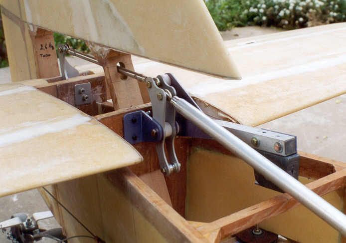

Весовая компенсация желательна для предотвращения "Флатера" Особенно на "Эйлеронах":
    83,8 КБ · Просмотры: 388

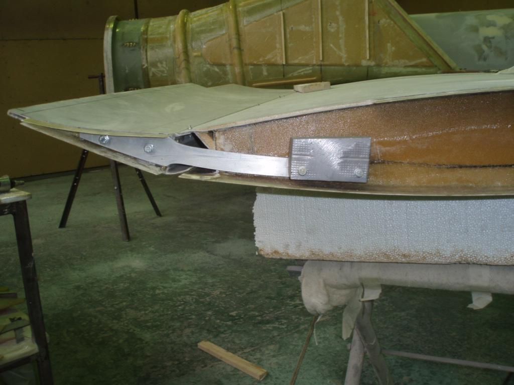

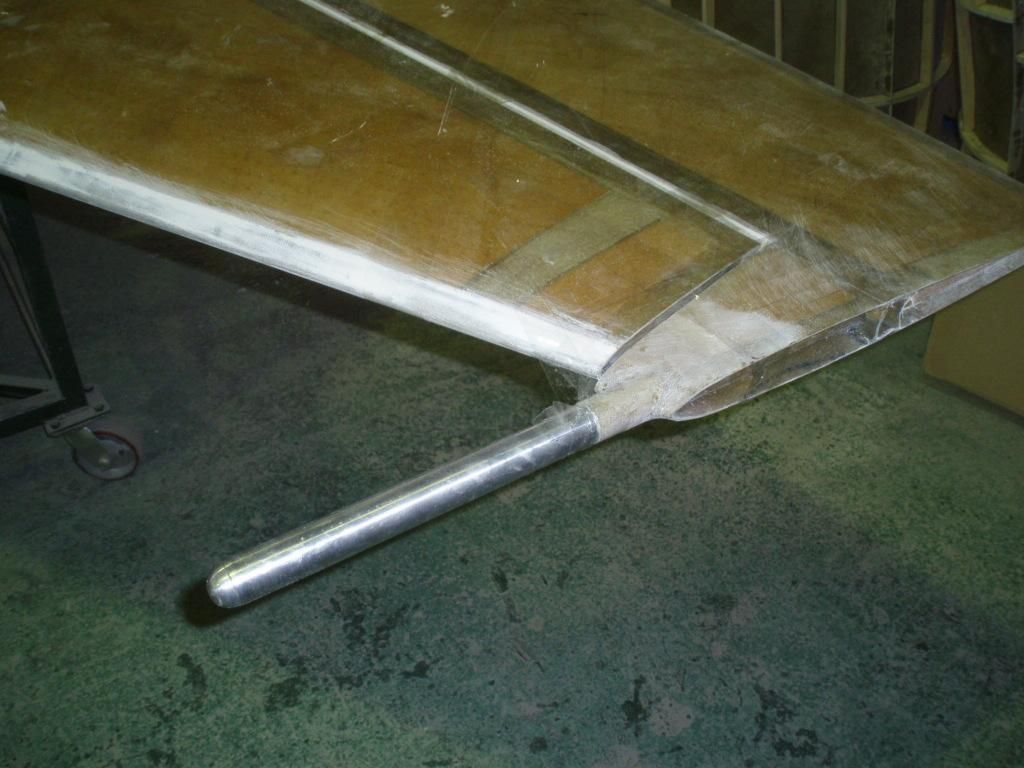

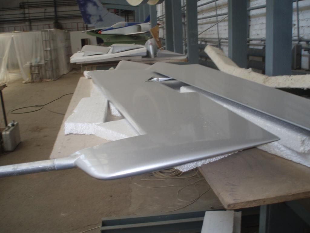

И на РВ
    92,7 КБ · Просмотры: 320
    60 КБ · Просмотры: 470

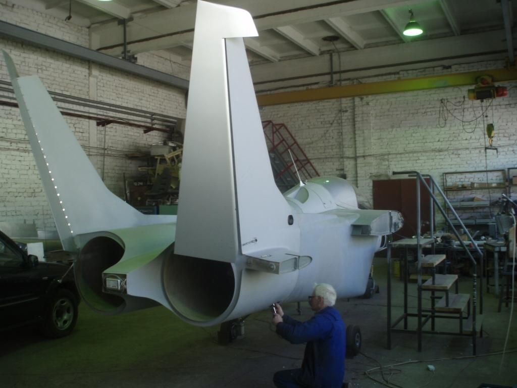

И аэродинамическая компенсация на РН
    75,6 КБ · Просмотры: 326

Спасибо, получается, что груз нужно распределить более чем на две точки, я планировал в рога с двух сторон... Так получится максимально легкий вариант.  Но похоже придется растолкать часть грузов под лобик.
Еще вопрос, зазор между стабилизатором и рулем, как то регламентируется ? По толшине профили переходят один в другой.
Прошу прощения за то, что объяснил не слишком понятно. В Вашем случае смело располагайте грузы "на рогах". Только, пожалуйста, посчитайте прочность крепления грузов к рогам и рогов к конструкции, исходя их данных выше нагрузок. Кстати:  свинцовая болванка, приклеенная на полиуретановом клее TEROSTAT (клей для автомобильных стекол) к конструкции, и затем оклеенная парой слоев ткани - самое то.
Конструктивный зазор между концевой нервюрой и рогом могу посоветовать 10...12 мм. На аэродинамику не шибко влияет, зато отслеживает погрешности при сборке.

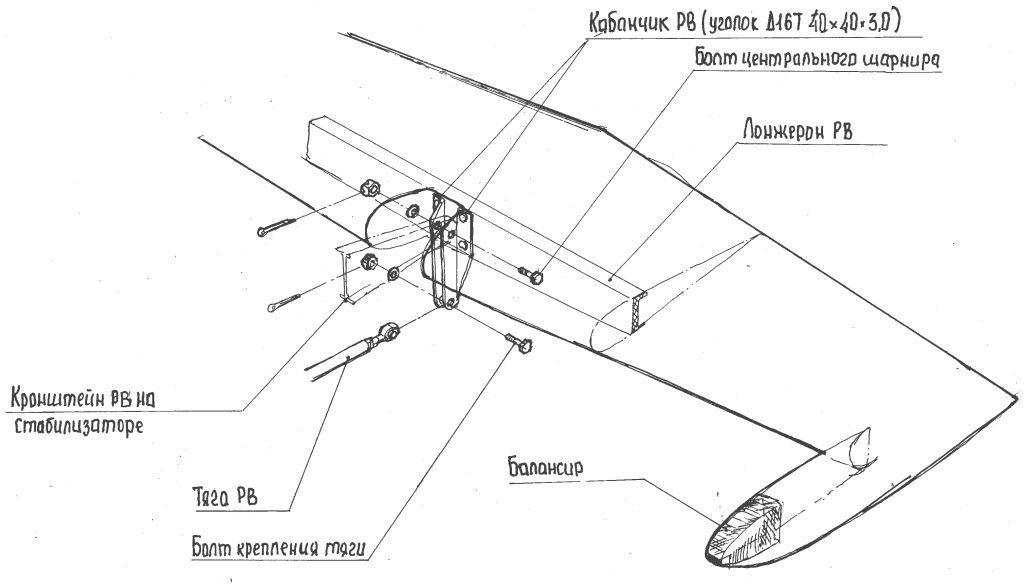

Спасибо, что выложили оперение. Так вот, оптимальная конструкция соединения с тягой РВ мне видится так:
Можете перевернуть 🙂 если не с той стороны.
Удачи!
    56,4 КБ · Просмотры: 440
Удачи!

Для fan444
(1) Прекрасная фотография, благодарю.
(2) Такая балансировка уместна только при условии, что груз расположен в непосредственной близости от руля высоты. Причина: ускорение, сообщаемое противовесу, должно быть тем же, как для руля (см. выше описание физики работы весовой компенсации). Так как местное ускорение при маневрах нарастает к оконечностям самолета (представьте себе замах удилищем), то и груз должен быть расположен там же, где и руль. Так что на экспериментальных самолетах такое решение допустимо, но не желательно.
(3) Данная конструкция не удовлетворяет требованиям отказобезопасности. (АП-23, Статья А-0, параграф 4.7(а))
При единичном отказе (обрыв тяги РВ) руль лишается как управления, так и весовой балансировки, со всеми выиекающими последствиями в виде флаттера.
Пример:  Наиболее вероятной причиной катастрофы самолета А-23 в 2000 г. в Самаре, при которой погиб Игорь Вахрушев, стало разрушение наконечника тяги ЦПГО. Поскольку весовая компенсация в тот момент была демонтирована, начались автоколебания системы "хвостовая балка-ЦПГО", в результате чего у самолета банально оторвало хвост.
Для конструкции, которую предлагает alex-vld , разрушение наконечника тяги не является фатальным (при условии, конечно, что самолет обладает устойчивостью по скорости и перегрузке с брошенным управлением). В этом случае можно посадить самолет с использованием триммера - такой случай, кстати, был на Ил-62М. Главное, что благодаря весовой компенсации, самолет застрахован от флаттера руля высоты.

Вопрос alex-vld : чей стабилизатор? Что-то он мне смутно напоминает...
Купил по случаю в торговле, стабилизатор похоже от як 52, уже был отрезан по длинне, я бы рога не делал, но по площади расчетной мало, по этому так....
