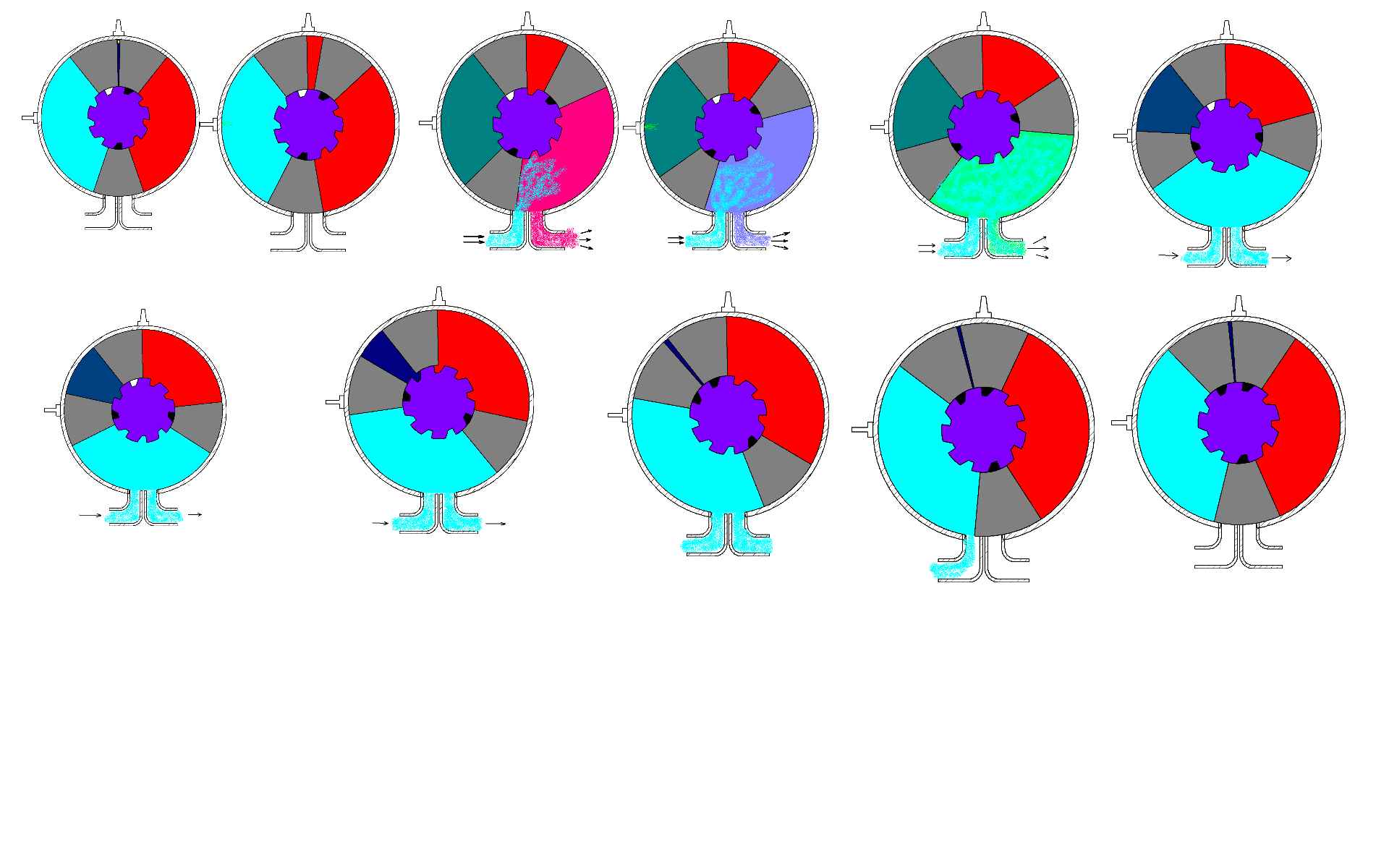

Подскажите по принципу действия двигателя:
- лопасти у вас равномерно двигаются по окружности, или какое-то время лопасть стоит, потом ускоряется, а потом тормозится?
Аналогичный вопрос по валу двигателя: он движется равномерно, или ускоряется и тормозится в соответствии с тем, как на него действуют лопасти?
Ответ, по возможности, дайте в виде графиков:
-зависимости угловой скорости перемещения лопасти (вала) от угла поворота вала.
-зависимости углового ускорения перемещения лопасти (вала) от угла поворота вала.
Вал движется с постоянной скоростью, в то время как лопасти попеременно останавливаются в верхней точке, становясь опорными.
Ускорения или торможения в движении лопастей не происходит так как в тот момент когда в этом возникает казалось бы необходимость, происходит воспламенение смеси и на лопасти действуют расталкивающие силы заставляя опорную остановиться а остальные продолжать движение.

и ещё, я планирую что мой двигатель будет работать только на определённом колличестве оборотов в минуту. экспериментальным путём я собираюсь выяснить, именно то количество оборотов при котором будет достигаться максимальный крутящий момент. а изменением оборотов винта будет заниматься вариатор, тоже моё изобретение к сожалению пока не могу его показать так как не подал заявку на патент. кстати работать он сможет в очень дольшом диапазоне к примеру от 2000 до 10 000 оборотов в минуту, далее это колличество оборотов я собираюсь удвоить с помощью шестерён таким образом винт сможет работать в диапазоне 4000 -20 000 оборотов в минуту. хотя возможен и иной диапазон, нужны эксперименты. кстати вариатор будет иметь те же размеры что и двигатель и их тоже можно будет установить в двух экземплярах в целях безопасности.

Если лопасть останавливается, а потом снова начинает двигаться, то есть и ускорение, и торможение  🙂
в обычном поршневом двигателе поршня сперва тормозят потом останавливаются, а потом начинают движение в противоположном направлении  и это не мешает им развивать до 10 000 об в минуту
вы правильно заметили полностью избежать порможение и ускорение не возможно и именно по этому форма пазов на валу и корпусе не семитричная а с уклоном, это позволяет урезать негативный эфект.
Обычный роторно-поршневой двигатель, только вид со стороны ж... ;D
Роторно-лопастной  ;D
Со всеми его гипотетическими преимуществами и реальными недостатками  🙁

Вот я и хочу узнать, насколько неравномерно у вас движутся лопасти и насколько равномерно вращается вал двигателя  ;D
я бы и сам не проч это узнать но без реально собранного двигателя мне это кажется невозможным.

Ребята по ссылке 20 лет двигают свою идею, а дальше пары - тройки опытных образцов не продвинулись.
У вас вообще одна нежизнеспособная идея и несколько картинок.
Таких изобретателей прудпруди.  Интересно, по мнению автора его двигатель двухтактный или четырех? И механизм фиксации лопастей на прочность не пробовали расчитывать?
Вот разъясните принцип , что то я никак  не въеду. Посмотрел анимацию по ссылке и сразу возник вопрос , из физики мы знаем что сила действия равна противодействию.  И возгорание смеси между лопастями будет их расталкивать в разные стороны, что заставит их вращаться в нужном направлении? . Одной силы инерции тут явно не хватит. Нужна какая то фиксация опорной лопасти . Ну что то  типа клиновидного замка с пружиной, но шума правда от этого будет поболее чем от клапанов. Или что ?

Я тоже не въехал. По моему автор имеет ввиду, что лопасти по очереди замыкаются то с корпусом, то с валом. Одна лопасть зафиксирована на карпус, другая - на вал. Тогда при расширении межлопастного пространства лопасти раздвинутся, и вал повернется. Волшебный фиксатор лопастей к валу и корпусу автором видимо тоже придуман, но не описан. А может не придуман - и не описан. Заодно не понятны схемы впуска/выпуска. Ну про 1000 л.с. и кпд-90% в призматической камере сгорания я промолчу, мотористам виднее.
