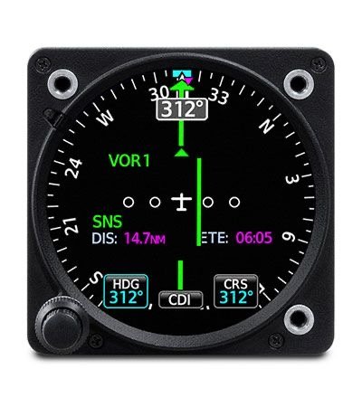

Наверное если это бы было, то указатель курса выглядел бы как на приличном HSI с указателем УС а-ля ПНП. Все ведь уже давно изобретено, отработано и обкатано.
Корона - Heading select bug он же Указатель заданного курса.

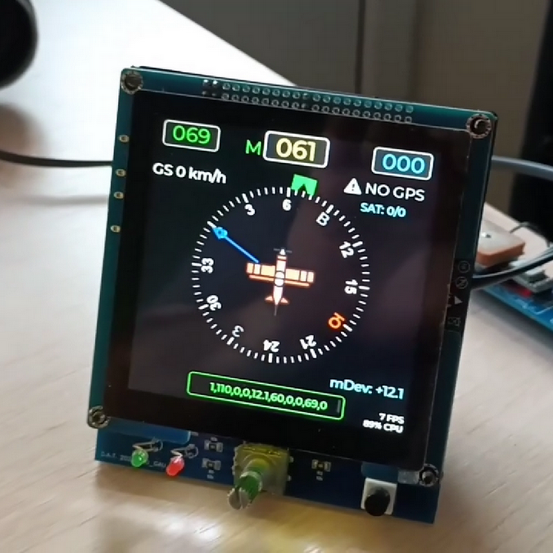

Вам лучше видимо знать что у меня есть в логике приборов, а чего нет )))) У меня когда не доступен какой то ключевой компонент логика прибора отключает связанную с ним "фишку". И я устал повторять - сейчас идет отработка алгоритмов, стабильности и правильности показаний а не соревнования по дизайну. Вы лучше просветите как без жпс (снс) одним компасом (магнетометром) показать угол сноса... а потом форму короны уже обсуждать будем...

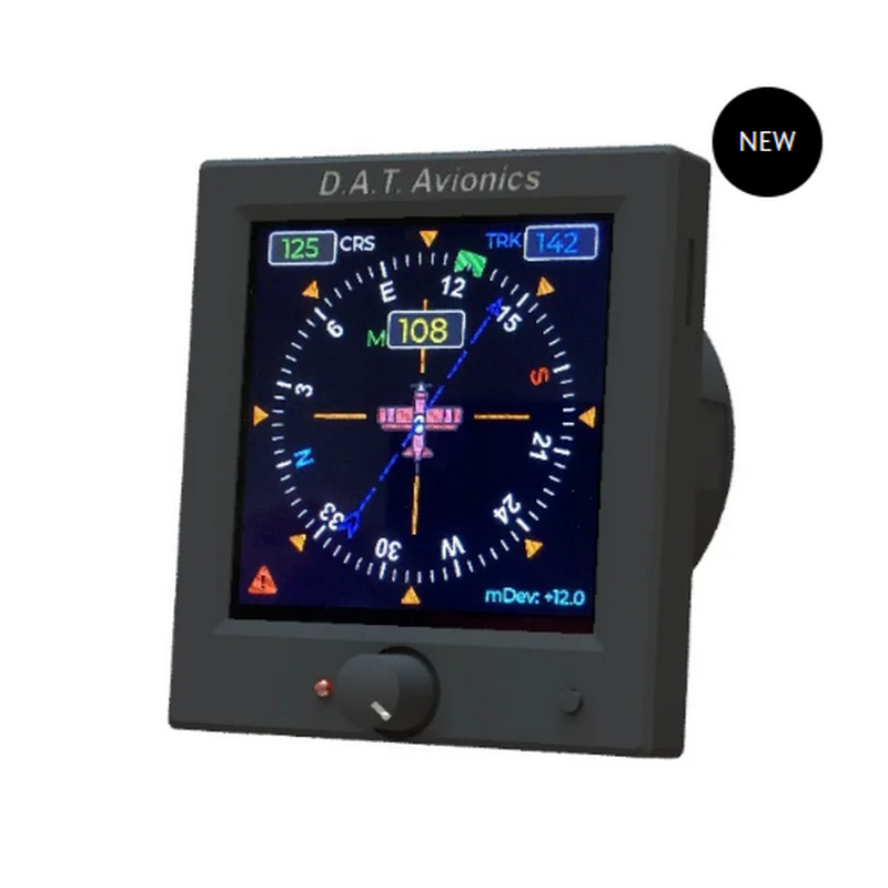

Смотря на прибор в его нынешнем исполнении (скриншот из вашего крайнего видео и внешний вид прибора на вашем сайте) видно, что шкала углов сноса просто не предусмотрена. Насчет дизайна вопрос конечно интересный. В чем тогда смысл создания тем по вашим приборам, когда вы сами еще не знаете, как будет выглядеть и работать финальные варианты приборов?
Предложение по углу сноса основано на индикации о работе с GPS в вашем приборе. Без ЖПС в данном случае угол сноса не измеришь, это вы и сами знаете.

поэтому и не показывается УС что нет GPS... ))) То что на картинках нет индикации не значит что ее нет в принципе... там вообще половины не должно быть на экране - просто некоторая индикация выводится на период отладки "насильно". Прибор делается в парадигме "темная кабина" - выводится только то что доступно и актуально чтоб не засорять рабочее поле дисплея и не перегружать процессор. Эти все картинки пока предварительные, после отладки софта будут нормальные промо картинки с описанием полной индикации и функционала, как и инструкции (в "бумажном" виде так и видеомануалы).. Терпение...
Верим, верим ... )) На второй картинке - с вашего сайта - GPS вполне себе работает и значение ФПУ индицируется - TRK 142 градуса, а шкала угла сноса при этом отсутствует. )) Ну ОК, подождем, только вот сельхозавиацию и не только, сроки подпирают - так и будут летать галсами или... положат с прибором на электронику, поставят проверенный в боях ГПК-48 или аналогичный ретро-импорт и все пучком. В любом случае желаю вам создания успешного этого и других приборов, ибо дело это нужное и перспективное.
Картинка с сайта устаревшая, заменю потом сразу на новую... после майских праздников уже начнем облетывать приборы... так что ждите видеоотчеты испытаний.
Еще раз - проявляйте терпение... процесс это не быстрый, делаю все возможное чтоб доступные приборы пошли в серию, но делать наспех и продавать откровенное барахло не буду...

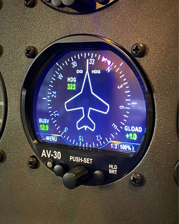

И кстати про неправильную "корону" - боюсь не все производитель авионики разделяют ваши взгляды на дизайн ))) По мне так более функционально и наглядно... что я и сделал в своем девайсе...
