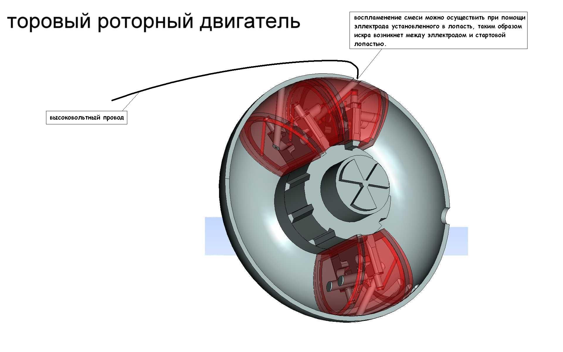

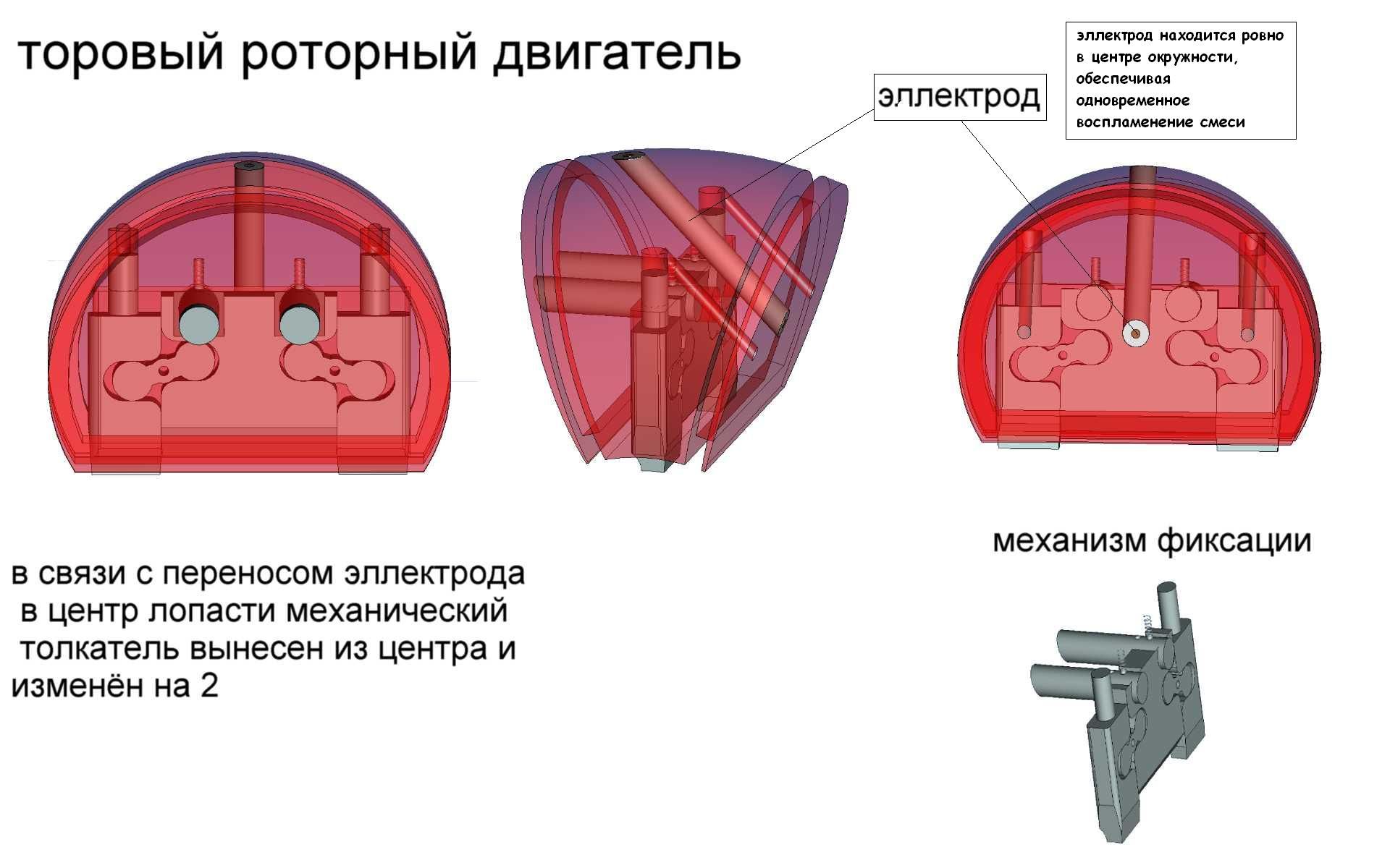

в результате множества высказываний по поводу квадратных лопастей, решил переделать весь движок на полное соответствие названию торовый. заодно устранил и некоторые другие недочёты.
вычислять рабочий объём буду по позже 🙂

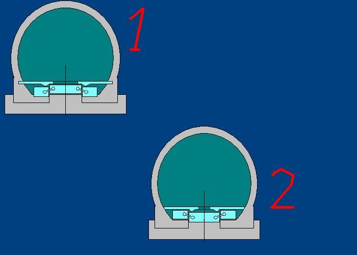

Уберите сложный запирающий механизм, вот Вам вариант по-проще:
Сделайте паз в корпусе двигателя и приводите механизм в действие из этого паза :IMHO, примерно как на рисунке. всего то и надо вывести штыри наружу. В положении 1 штырь в пазу, сцепление с корпусом, 2 сцепление с валом. Коромысло в пазу, позволит отцепить лопасть, без удара.
 ДУМАЙТЕ ДАЛЬШЕ! Я ПОКА РИСОВАЛ,ЛУЧШЕ ПРИДУМАЛ!
    20,5 КБ · Просмотры: 253

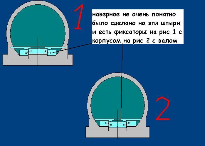

не понимаю зачем делать дополнительные фиксаторы.
    33,7 КБ · Просмотры: 171
