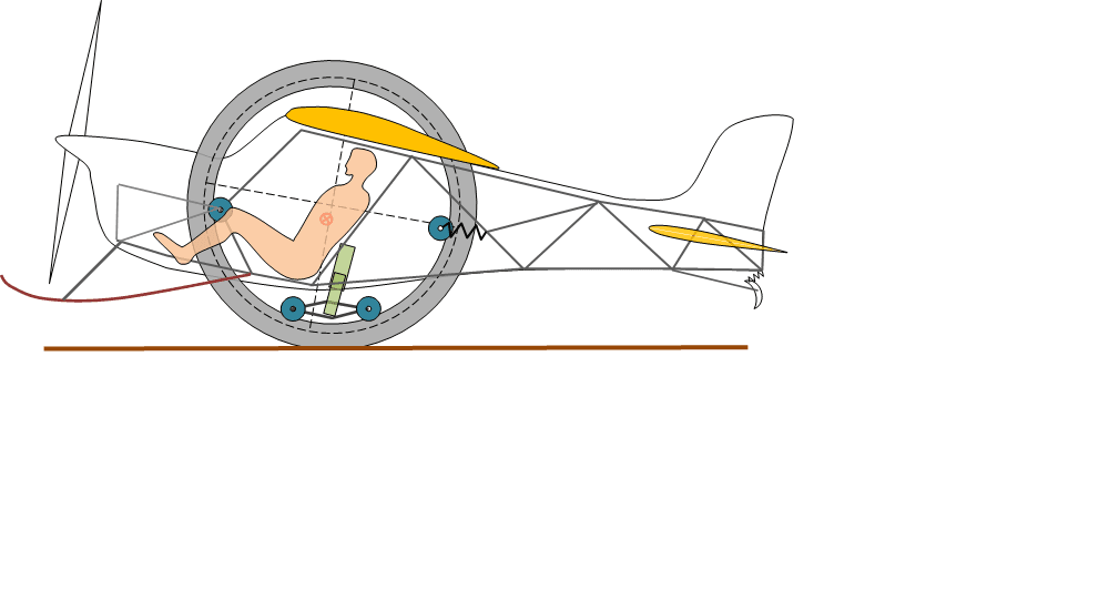

   Пару слов.
1. Флапероны, и тогда на месте и на рулении по всем трем осям вокруг точки под центром тяжести элементарно себя выставляет обдувом. Под крыльями поддержки.
2. Тормозит – сперва сошником, прижимая его к земле после посадки стабилизатором, а в конце, тормознув ролики останавливает себя лыжей.
3. Старт. Затормозив колесо, упирается лыжей, раскручивает мотор, ставит себя в горизонт флаперонами,  дальше РВ.

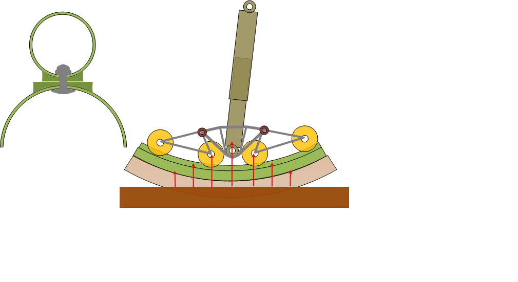

4. Обод состоит из двух половин, сбалчиваемых при монтаже, покрышка – пожарный рукав – сшивается встык парусным швом, герметизируется и закрывается бандажом.
  ...По-моему, это одно из решений... Я сходу не вижу, почему не будет работать, кто заметит – прошу написать.

Т.е. даже если списать все неудачи на то,что к колесу подводилась мощность,не думаю что самолет меняющий угол атаки крыла на взлете-посадке как ванька-встанька в зависимости от кочек будет иметь практическое применение.Еще можно было бы подумать про аппараты с крылом на шарнире - дельталеты или даже Spratt103.Но и в их случае затея мне кажется бесперспективной.
...меняющий угол атаки крыла на взлете-посадке как ванька-встанька в зависимости от кочек...
  А с чего он как ванька-встанька будет менять угол атаки?..  Не будет: переменная сила от кочек пройдет через центр колеса в сантиметрах от Ц.Т. самолета, момент будет мизерный и ГО при обдуве шутя с ним  справится. Сравните плечо и площадь ГО самолета с тем микростабилизатором, что поставил чувак на 1.41 первого видео. Все беды мотомоноколес из-за привода, которого здесь не будет. Торможение сошником. Ищите другие минусы 🙂.
   Про моноколеса давно все известно. Они, кстати, в отличье от велосипеда, устойчивы (поворачивают в сторону наклона) за счет гироскопического момента, а не выноса оси вилки из под точки контакта. Нова здесь идея проткнуть самолет двумя сквозными каналами для колеса без спиц, убрав из потока поперечные ему части шины. А как легко совмещается центр тяжести с центром вращения! Попробуйте эту проблему решить иначе – гимор!
Конечно же будет.Как только поверхность станет неровной,пятно контакта начнет "бегать" по профилю колеса.И хоть и сила реакции допустим будет направлена в незримую ось - т.е. практически прямо в цт этого самолета - но плечо этого пятна от цт,а следовательно и противокапотажный угол,будет мал.Зависимость балансировки такого самолета от эффективности оперения напрямую зависит от скорости.Соответственно на малых скоростях желательна толкающая компоновка СУ с обдувом ХО.А это накладывает особенность работы СУ на повышенных режимах для сохранения балансировки  при малой скорости.Т.е. на посадке с задросселированным мотором не прокатит,или же сразу будет опрокидывание на носовую лыжу.В отличие от колеса она имеет хорошее плечо от цт и противокапотажный угол,но её неуправляемость и отсутствие боковых опор делают такую схему неустойчивой - любая неровность сместившая пятно контакта лыжи всторону приведет к неуправляемому заносу.
Не думаю что предложенный вариант тянет на безопасную посадку на неподготовленную поверхность.
 Прикинул вес моноколеса. Если опорных ролика сделать четыре на двух коромыслах, то с перегрузкой 4 (при G=500 кгс) проходит внутренняя труба д16т 35х2 и сам обод из половинки трубы 65х2. При диаметре колеса 2 м (как на рисунке поста 102) их суммарный вес ( + вытяжные заклепки и радиусные шайбы) будет около 8 кгс. Пожарный шланг "Стандарт" 89 мм будет весить 4.7 кгс, т.е.  все колесо [ch8776] 13 кг. Это не тяжелее, чем три колеса со стойками. На каретку, верхние ролики и амортизатор  (до стандартного веса шасси 5% от G)  остается 12 кг. То есть наружное моношасси будет не тяжелее обычного.
   И вопрос остается в силе: где минусы?..  Из очевидных – только один: чем тормозить на асфальте?..  Сделать стальной башмак на лыже?..

У колеса такого диаметра будет высокий момент инерции - никуда не деться.Любое колесо имеет и силу сопротивления качению - зависит от поверхности и характеристик колеса(диаметра,профиля и давления в шине и пр.).Располагать "ось" колеса в цт самолета будет грубой ошибкой - как только колесо на скорости коснется земли инерция колеса и трение земли дадут такую систему - пятно контакта это ось ( весьма надежная ось,придавленная весом самолета и перегрузкой),радиус колеса - плечо,и цт самолета - груз на этом плече.Соответственно самолет клюнет носом,даже ойкнуть не успеете,не то что парировать каким-то хвостом.Отказ от выноса пятна контакта вперед - т.е. отказ от противокапотажного угла - наверняка не правильно.Вы не используете инерцию самолета,как это делают все с хвостовой опорой катясь на основных опорах и преодолевая неровности.Именно вынос основных стоек вперед в очень узком диапазоне позволяет найти компромисс в эксплуатационных свойствах и на взлете,и на посадке.

...Располагать "ось" колеса в цт самолета будет грубой ошибкой - как только колесо на скорости коснется земли...  самолет клюнет носом...
  rukan2012! Переверните велосипед и поставьте его на руль и седло. Снимите переднее колесо, раскрутите педалями заднее. А теперь, держа переднее за ось, коснитесь его покрышкой покрышки заднего. Вы почувствуете толчок параллельно касательной к точке касания, но ни малейшего закручивания пальцев.
   Точно также в момент приземления при раскрутке свободного  колеса с центром в Ц.Т. самолета – не закрутится самолет.
   К сожалению, у Вас неверные представления о реальности. Попробуйте рисовать силы векторно.

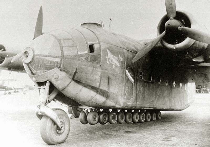

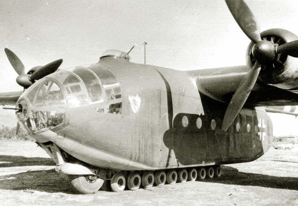

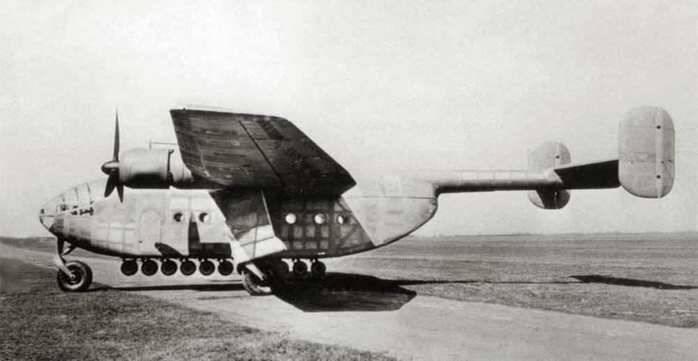

Бескапотажное шасси, позволяющее разбег-пробег через поперечный окоп.
Примерно то, что нужно:  самолёт-шасси.
    70,4 КБ · Просмотры: 216
    84,8 КБ · Просмотры: 226
    51,9 КБ · Просмотры: 262
    Mikoma, спасибо за фотографии! В книге Бауэрса как раз на фото "Арадо" 232 ничего не видно.
     ... То есть они, вместо того, чтобы выпускать лыжу, частично убирают шасси –  коль скоро оно всё равно убираемое. Логично.   ...  А лучше лыжи это тем, что у лыжи пришлось бы делать стойки, рассчитанные на полную нагрузку (в случае кочки), а саму лыжу –  на момент, когда нагрузка в пролете. У них же колесики полностью убираются в фюзеляж, воспринимая всего 1/11 общей нагрузки. То есть кочка высотой с колесико воспринимается безболезненно.
   А еще, на 3-й фото видно, что у них шаг шпангоутов как раз равен шагу колес, а у нас их на всю кабину от силы 3 штуки...
    К сожалению для нас, масштабный эффект для колес работает против СЛА.
