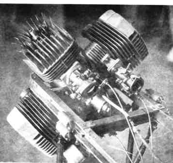

Это похоже на Ваш?
    18,2 КБ · Просмотры: 811

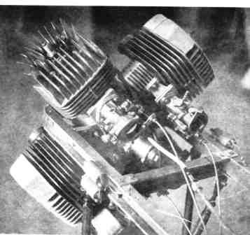

А какие у него характеристики получены и при каких параметрах дв-ля?  😎
Ну, интересно!
Чесно.
Ну, интересно!
Чесно.
51й - параметров по этому двигателю известно два: вес и температура ;D

051-му отвечаю.[Дабы не быть невежливым нашел в одном из приватных сообщений
Конкретно по мотору.
1. В поперечном сечении примерно 460х460мм,в продольном от крайней
передней до крайней задней точки примерно столько же. На фото с
линейкой 250мм.
2. Вес 35 кг. Мероприятий специально по снижению веса не проводил.Для
иллюстрации - вес "восходовских" цил-ров с проставками 4х4=16кг
Подобные от "Хирта" 0.4х4=1.6кг. Какой резерв!
3. Мощность расчетная - 55-60л.с. Фактическая инструментально не
замерялась-нечем пока.
4. Обороты эксплуатационные 3000-5500об/мин. При экзекуциях над
мотором выводил до 8000об/мин(естественно без воздушной нагрузки)
5. Балансировка прекрасная,во всяком случае несбалансированные силы и
моменты настолько малы,что внешне не ощутимы. Вычислены по массе два противовеса
на щеках колевала.
6. Разборка и дефектация проводились постоянно,т.к. проводились
эксперименты по элементам механизма - по применяемым материалам,по
способу подвода и распределения масла для смазки и т.д.
7. Специально для получения максимальной статической тяги винт не
изготавливался, потому что,как сказано выше, изначально не ставилась
задача получения выдающихся результатов. Было два винта - тянущий и
толкающий. Ну а телегу, конечно привязывал,чтобы не убежала и не
опрокинулась.
Будет что еще интересно - расскажу. Желаю успехов!
