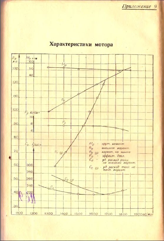

Ну ладно, давайте поищем эти 140 л.с. Смотрим графики мощности и расхода двигателя ОМБ на рис. 30, 34, 38 и 39. Нигде не находи этой мощности. Но находим таблицы № 2 и 3 с результатами 50-ти часовых испытаний ОМБ, которые, как утверждает ССБ, его двигатель успешно выдержал. Внимательно смотрим. Измерения представлены через каждые 4 часа испытаний, и почему-то заканчиваются на 40-м часе. Может, места на странице не хватило? Ан нет! На 28 часу явно видно, что двигатель дохнет! Что в итоге? Приведенный средний удельный расход топлива составил 225,9 г/л.с./ч. Для нового двигателя, имеющего КПД выше 0,9 что-то не очень. Может проверить? В расчетах ошибка? И точно! Не 225,9, а 226,9!

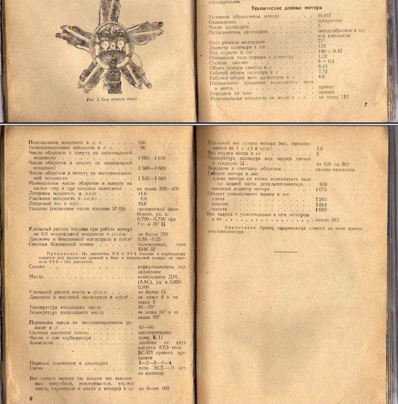

Давйте посмотрим инструкцию на двигатель М-11Г и характеристики мотора (прилагаю). А там совсем не те параметры, о которых говорит ССБ. Почему? Да потому, что М-11 – серийный двигатель, в отличие от селективно собранного ОМБ, а параметры указаны те, которые выдает последний самый неудачно собранный двигатель на пределе своего ресурса, т.е. мощность НЕ МЕНЕЕ 110 л.с., удельный расход топлива НЕ БОЛЕЕ 250 г/л.с./ч, удельный расход масла НЕ БОЛЕЕ 15 г/л.с./ч.  По графику же удельный расход двигателя М-11Г составляет 220 г/л.с./ч, чего ОМБ с уровнем Pe на 25% больше и механическим КПД=0,932 так и не достиг.
Но зато ОМБ легче! Так сказал ССБ! Ан нет, и тут обман. Легче М-11Г на 35 кг, хотя и с 5-ю цилиндрами.
    На странице 19 сравнение дается с двигателем МБ-4 мощностью 140л.с. (Рис.42. Таблица 6) Он имеет тот же ход поршня (140мм) и диаметр цилиндра (125мм), что и М-11. По габаритам МБ-4 идентичен ОМБ. Все кто "внимательно" изучают труды С.С.Баландина и всего конструкторско-исследовательского коллектива, работавшего по бесшатунной теме, понимают, что на рисунке 14 в сноске б) должен быть указан МБ-4. Уровень вопроса соответствует редакционному листочку "Замеченные опечатки", а Вы его возвели в ранг отрицания, словно МБ-4 вообще не попал в Ваше поле внимательного зрения. А ведь один экземпляр этого двигателя сохранился в железе. Он и обидеться может.

А может, директор ни при чем? Просто ССБ испытывал списанный или неисправный двигатель? Тогда и расход топлива в 245 г/л.с./ч понятен.
  Расход топлива в 245г/л.с.ч. понятен, потому что у М-11Г в технических данных, которые Вы сами представили, записано не более 250г/л.с./ч., а расход масла слишком многофакторный параметр для однозначных суждений. Можно говорить лишь о тенденциях в пределах оговоренных промежутков времени при соответствующем техническом уровне. Сегодня даже на М-11 может быть практически нулевой расход масла. Это убедительно показал восстановленный экземпляр на Истринском механическом заводе. То же самое можно сделать и в ЦПГ двигателя с БСМ. Разница будет в том, что двигатель с БСМ будет держать низкие расходы масла значительно дольше чем двигатель с КШМ. Ваша интерпретация, смешанная с политикой ничего не дает пониманию существа дела.
     Да, Сергей, заявленный Вами большой объем исследований и моделирования трещит по швам. У меня все больше сомнений. Кажется Вам надо еще растолковывать, что удельные расходы ДВС надо сравнивать на одинаковых оборотах по однотипным характеристикам. Винтовая характеристика на Рис.30 в книге С.С.Баландина в точности совпадает с приведенной Вами здесь и у ОМБ есть наиболее выгодные обороты, которые обычно приходятся на крейсерский режим. Можно сделать вполне нормальные выводы. Зачем вводить людей в заблуждение.
