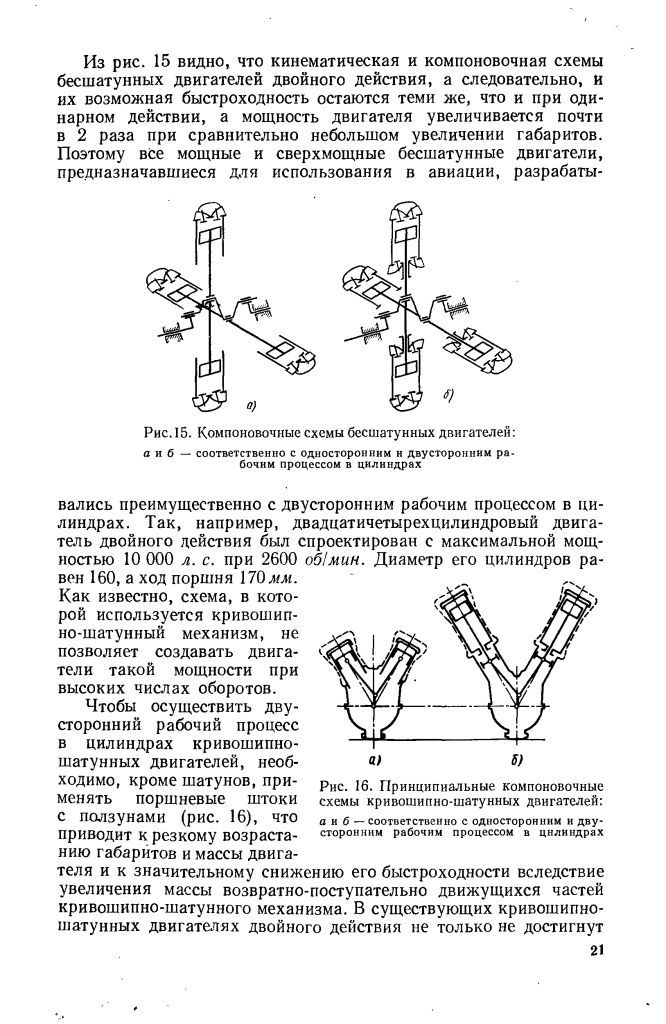

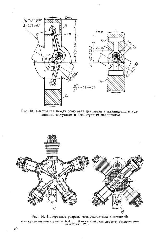

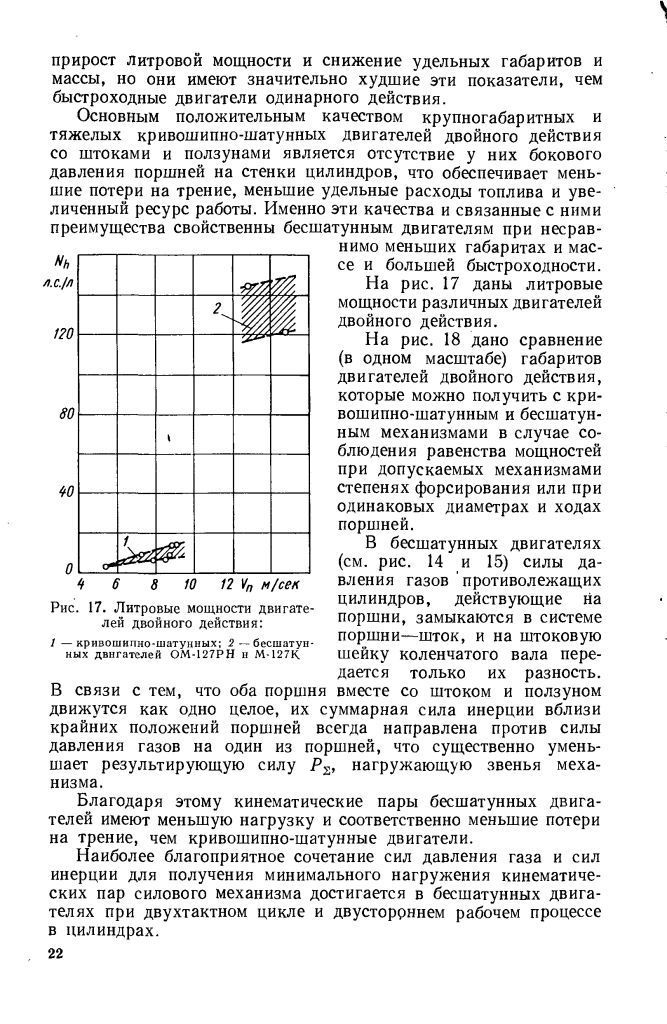

georgii-2 сказал(а):
просчитывалось ли разница в весе между двигателями с КШМ и с БСМ при прочих равных параметрах?
Читайте С.С.Баландина -
