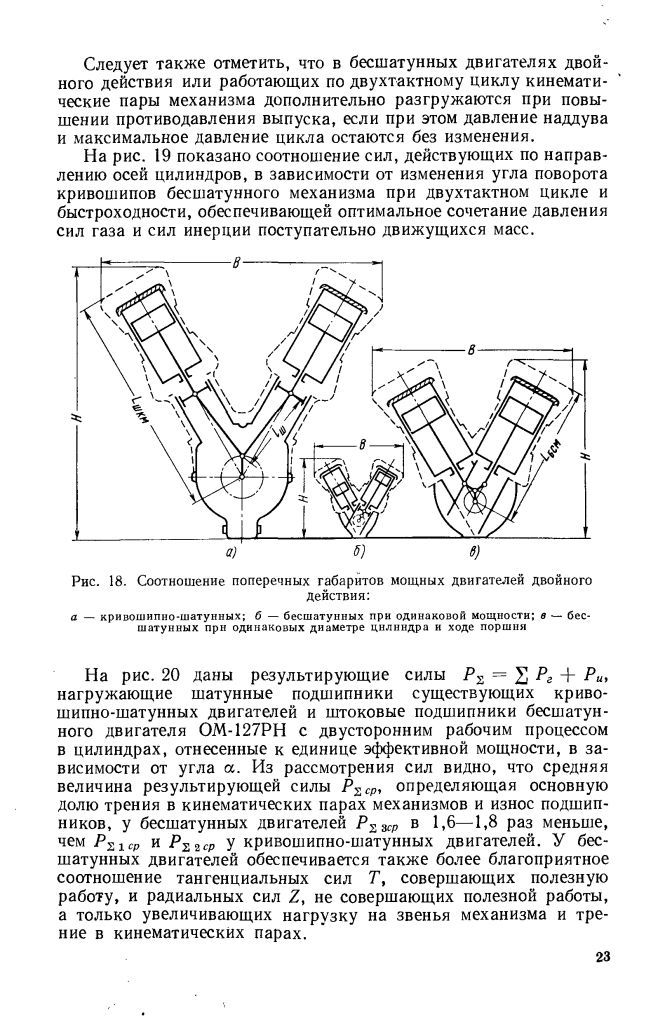

Так есть ли конкретная оценка весовых характеристик в сравнении? На что можно сослаться в случае такого утверждения? Двухстороннего действия для ссылки не годятся.
Если Вам где-то попадется двухтактный, четырехцилиндровый, с рабочим объёмом 700см.куб. двигатель с КШМ можете смело сравнивать его массово-габаритные характеристики с моим БШ-крестом.
Жаль, конкретных расчётов значит не было, жаль. Будем довольствоваться тем, что есть  🙂.
Если говорить о двигателях автомобильного назначения (разумеется одинарного действия), то большой разницы в весе мы не заметили. Многое зависит от конкретных технических решений, примененных вдвигателях с БСМ.
Нет так же и большой разницы и в размерах и каких то компоновочных преимуществ БСМоторов. Разумеется - это мое личное мнение и опыт.
Все преимущества у этих двигателей внутри! 🙂
Пожалуй эта ссылка подойдёт, достаточно ясно говорится о весовых преимуществах:
http://www.tehnochtivo.ru/node/4
Плюс данные реального двигателя топикстартера  🙂.
        Совершенно верно. Двигатель с БСМ по сопоставимым удельным параметрам может быть одинаковой массы с ПД, использующим КШМ. Однако бесшатунный механизм позволяет достаточно легко уходить в зону снижения массы. Идеология конструирования может быть изменена настолько, что масса двигателя, при сопоставимых удельных параметрах, снизится на 25-40%. В некоторых случаях, когда с БСМ по совокупности используются и другие решения, применение которых невозможно без БСМ, массу двигателя удается снизить в 2-2,5 раза и она по своим значениям приближается к удельной массе, характерной для турбовинтовых двигателей.
        Все это становится возможным, когда возникает и развивается школа конструирования, выраженная в конкретных специалистах, работающих совместно в одном коллективе многие годы.
Георгий Второй жалеть не стоит, конкретные расчеты были. Иначе, как можно изготовить двигатель? Метод тыка нам не подходит. 😉 К выше обозначенным добавлю, вес - 35кГ(без редуктора), мощность расчетная - 64л.с. при n=5600об/мин.
