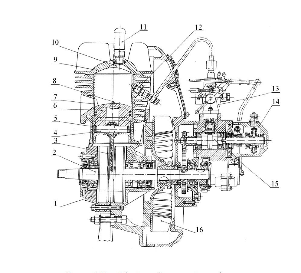

BSM сказал(а):
Конечно, 130 мм и не миллиметром меньше.
          Понятно, что меньшее количество цилиндров даст больший диаметр цилиндра при равных потребных мощностях. Улучшается механический КПД, относительная износостойкость, уменьшается удельная масса. В авиационных моторах к этому всегда стремились.
    Но я не понял к чему реплика. Кто-то требует от Вас работать выше этой границы диаметра?
Нет, конечно. Можно работать на любых цилиндрах.
10 цилиндров, дадут хороший КР. момент и можно будет сделать безредукторный вариант.
Проект интересный, к тому же прицепные шатуны - чисто Кушулевская тема, опыт есть. В общем, Владимир Александрович, как только создам свое КБ.... ;D
