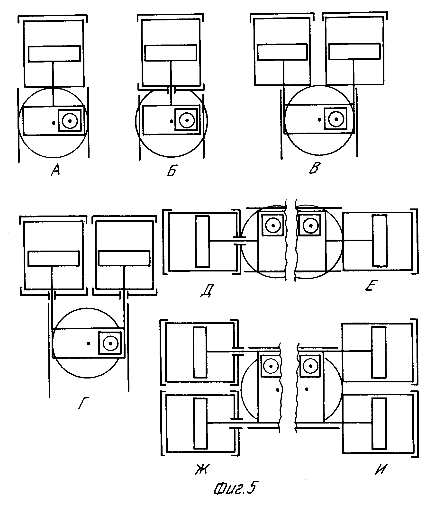

     Такие решения по патенту  http://www.findpatent.ru/patent/212/2122638.html   тоже называют бесшатунными.
      Некоторые авторы предпочитают термин виртуальный шатун, имея ввиду линию действия силы между центром поршня и центром шейки вала. Эта линия является как бы продольной осью воображаемого шатуна. Отсюда понятно, что боковые силы от поршня к зеркалу гильзы цилиндра будут такими же как в ДВС с КШМ.
      Из-за большого разноса внешних направляющих, все варианты имеют повышенную массу возвратно-поступательно движущихся деталей.
      Еще один недостаток - быстрое образование на поверхности внутренних направляющих опасных люфтов и сопутствующих им ударных нагрузок в положениях поршней в ВМТ и НМТ.

Владимир Александрович, здесь уже все сделано:
http://s017.radikal.ru/i417/1207/08/9e875dfd40f5.jpg
А так же австралийцы...
И даже есть рисунки от Мищенко из ДонАди... ;D

BSM сказал(а):
То есть опять питтинг плавно переходящий в клин!
    Нет, износ я меньше всего имел ввиду. Две несущие поверхности (круг и прямая) на перпендикуляре силы от давления сгорания требуют два зазора для масляного несущего слоя, а широкая рамка имеет конечную жесткость. Сложнее всего подавать масло под давлением в пару "сухарь" направляющая, т.к. сухарь своим размером не перекрывает центр механизма при крайних положениях, а только, находясь вблизи центра, где давление на него уже высоко. Нестабильность поступления масла, особенно на поверхность плавающего "сухаря", способствует увеличению зазора и как следствие появлению стука. Остается подача масла через вал минуя зазор по поверхности шейки. Насколько полно удастся донести нужное давление до направляющей, трудно сказать.
      Я как-то смотрел фильм по автомобильному 4-х цилиндровому оппозитному двигателю такой схемы. Показывали машину с ним, резво виляющую по горной дороге. В комментарии конструктора как раз и было сказано, что у таких моторов есть проблема надежной смазки внутренних направляющих и что якобы они ее успешно решили.
