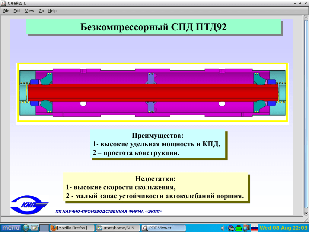

Синхронизирующие шестерни просятся на вынос из картера, к ним - две промежуточные, одна паразитка, вторая побольше - выходная, т.е. редуктор, поскольку движок намечается оборотистый.
При этом вполне подходит и четырёхцилиндровый вариант со смещением работы второй пары на 90 гр.
Ну и напрашивается применение двухстороннего поршня с самопродувкой, как у бескомпрессорного СПГГ фирмы ЭКИП.
