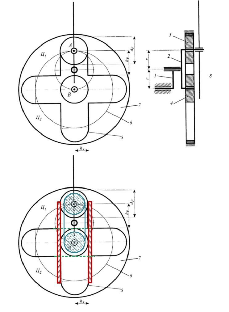

       Судьбоносных решений в патенте нет, это верно, но сколько подробностей и какой объем чертежной работы!
       А вот о БСМ некого Василия Ивановича Клокова из Набережных Челны по его патентам, которые он уже не поддерживает, можно порассуждать вполне серьезно:
       http://www.findpatent.ru/patent/225/2256799.html
       http://www.findpatent.ru/patent/225/2256798.html
      Получилось вставить картинку из первого патента Клокова В.И.
      Заодно пристегнул коррекцию механизма под планетарный КВ с роликами на штоковых шейках вместо ползунов.
      В таком виде БСМ превращается в частный случай варианта с внутренним зубчатым зацеплением, только зубьями здесь служат ролики на штоковых шейках.
      Если взаимноперпендикулярные профильные пазы выполнить одной деталью с цилиндрической поверхностью и организавать ее управляемый поворот на угол до 90 градусов, то получаем описанный мной ранее механизм с изменяемой степеннью сжатия и отключением цилиндров из работы.
      Вот такая тесная взаимосвязь у разных исполнений БСМ.

    Меня заинтересовал тот факт, что схема БСМ с ползунами и схема БСМ с парой внутреннего зацепления могут быть заменены промежуточной схемой с роликами на штоковых шейках, заменяющими зубья, и катящимися по плоским поверхностям взаимно перпендикулярных направляющих. Причем контакт дуги большой кривизны (большой диаметр ролика штоковой шейки) по плоской поверхности направляющей предполагает существенное снижение контактных напряжений и замену трения скольжения на трение качения.
Может такое набило оскомину, но много ли недостатков у такой схемы, для двигателей внутреннего сгорания ?

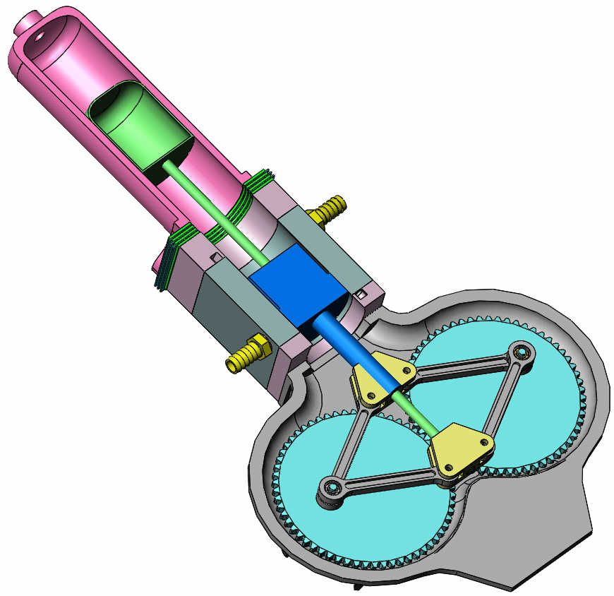

    68,1 КБ · Просмотры: 163
georgii-2 сказал(а):
Может такое набило оскомину, но много ли недостатков у такой схемы, для ДВС ?
В данном случае ДВС расшифровывается: Двигатель Внешнего Сгорания
Большинство Стирлингов построено по этой схеме.
Недостатков нет.
Зелёный - вытеснитель, синий - рабочий цилиндр.
1. Движение поршней несинусоидальное
2. То, что для одного движение вверх, для другого будет движением вниз. Совмещение графиков положений поршней на одном даст такую картину - у одного поршня будет быстрое сжатие, но медленное расширение, а у другого наоборот - быстрое расширение но медленное сжатие 🙁
Смертельно...    😱
