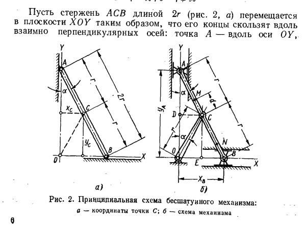

Попытаюсь под БШМ подвести теоретическую базу. и создадать математическую модель механизма. По аналогии с молелью КШМ зафиксируем фразу: [highlight]«В модели считаем зазоры равными нулю, все детали – абсолютно жёсткими, силы трения равными нулю»[/highlight]. При взгляде на схему рис.2. б становится понятно, что в этом виде она не решаема. Но мы можем её разделить на схемы. Я предлагаю на следующие три однозначно решаемые схемы (если спросите, почему именно такие, отвечу –  наиболее логичное деление) Если не устраивает – делите сами.
Итак, первая и вторая схемы практически одинаковы, только смещены на 90гр., фактически являются схемой КШМ  и работают они поочерёдно. Первая – от 0 до 45гр включительно, затем вторая – от 45 до 135гр, после снова первая – со 135 включительно до 225 включительно, снова вторая – от 225 до 315, и снова первая – со 135 включительно до 360 включительно.
Третья схема является работоспособной во всём диапазоне, но только при нулевом трении, так как газовые силы на поршне принимаются ползуном поперечной пары поршней. Именно по этой схеме сделан двигатель Е.Льва. Кстати, тут боковая сила N от своего поршня тоже равна нулю, но вместо неё появляется сила от поперечного поршня – поэтому схема не лечится.
Вывод: расчёт можно вести по всем трём схемам, но практический интерес представляют только первые две. При проектировании необходимо избегать третьего варианта.
Схема как раз решаемая и ее решение и есть у Баландина.
Отличие БСМ от КШМ состоит в большем количестве элементов, которые надо учитывать в расчете кинематики одного комплекта ПДД. В БСМ "соседний" ползун участвует в кинематике рассматриваемого ползуна и его наличие является необходимым условием работоспособности схемы.
В КШМ все не так, там один поршень с шатуном не зависит от соседнего и может работать "один".
Что касается Вашего мнения о том, что боковую силу можно сделать равной 0, то во всех  схемах есть такие положения элементов, при которых она 0 и равна.
