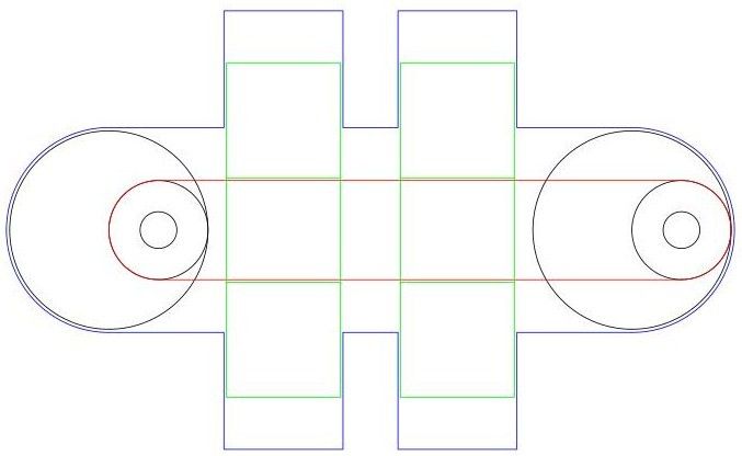

Владимир Александрович, приветствую Ваш проект и желаю успехов!
Интерес представяет примерный расчёт усилий на ползунах. По моим прикидкам, в Вашей схеме боковые силы определены только трением на центральной опоре и уменьшены примерно раз в 20  относительно усилий в КШМ. Соответственно вертикальные ползуны переразмерены, также сомневаюсь в необходимости двух отдельных вертикальных ползунов - вполне можно обойтись одним - планетарный вал ведь жёсткий.
На мой взгляд, более оптимально сделать две центральные опоры для симметрии нагрузки коленвала, а между ними - вертикальный ползун.   Красным показаны центральные опоры, синим - серьговые муфты

Во-во, все четыре штока на одну шейку коленвала.
С этого места по подробней пожалуйста...
Или опорный средний подшипник необходим?
    [highlight]Да, необходим. На нем размещаются противовесы, вращающиеся в сторону противоположную направлению вращения выходного и планетарного валов[/highlight], как и серьги, но на серьгах невозможно разместить противовесы нужной массы.

По моим прикидкам, в Вашей схеме боковые силы определены только трением на центральной опоре и уменьшены примерно раз в 20относительно усилий в КШМ.
Боковые силы такие же как в других схемах БСМ и определяются динамикой движения поршня при рабочем ходе. Центральная опора воспринимает радиальные силы, в том числе, от противовесов, обеспечивая балансировку всего серьгового БСМ.
Приведенное Вами изменение схемы не нарушает работоспособности. Она также рассматривалась. Один вертикальный ползун в оппозитном 4-х тактнике вполне уместен и несет нагрузку последовательно в каждом такте. Два ползуна несут нагрузку только в двух тактах из 4-х. По компоновочным соображениям корпуса двигателя я остановился на представленной схеме.

Так исходя из условий симметрии нагрузки опор коленвала от поршня логичнее поставить две опоры на каждый шток. А так, конечно, - "хозяин - барин", можно и два ползуна...
А  нагрузка на ползун копеечная.

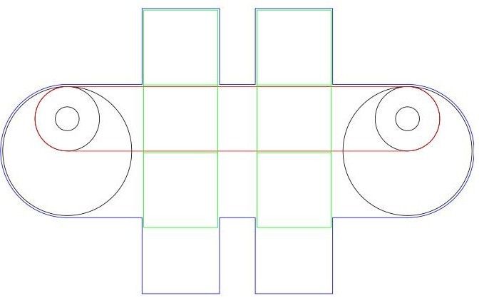

Поэтому извините не знаю - посередине это что, ползун?
А серьги только на "одном ухе"? 🙁
Тогда нужен вал...
Устами соседа глаголит истина... ;D
В наших двигателях так и сделано.

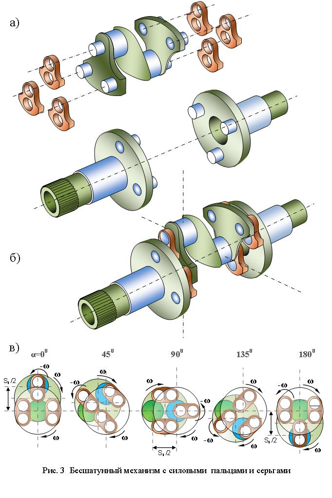

Владимир Александрович, в качестве уточнения в вашем механизме 3 серьги соединяют выходной вал с коленчатым, причем пальцы серег на выходном валу расположены через 120 градусов относительно центра выходного вала на расстоянии R, длина серег (между центрами отверстий) тоже R , аналогично на коленвале пальцы под серьги также расположены через 120 градусов вокруг оси  опорной шейки и тоже на расстоянии R
(я использовал термины коленвал и опорная шейка коленвала(которой на вашей схеме пост 3324, но наверное понятно о чем речь) из обычного кшм, на самом деле их правильнее называть по другому, но вроде понятно описал)
Мои представления о вашем механизме верны?
(это описание одной стороны механизма, другая сторона аналогична и зеркальна)
    93,1 КБ · Просмотры: 128
      Практически да, но есть важное уточнение - длина серег между отверстиями всегда равна четвертой части хода поршня S/4, в то время как радиус расположения центра пальцев от оси вращения валов рассчитывается исходя из потребного расстояния между центрами смежных пальцев L, которое определяется из выражения полного продольного размера серьги L=S/4+d+2h+j, где d -диаметр пальца, h -толщина стенки серьги, охватывающей палец на продольном размере, j -рабочий зазор между вращающимися серьгами (достаточно 0,5мм).
     При этих данных, решая прямоугольный треугольник относительно радиуса расположения центра пальца от центра вала, получим значение, исключающее задевание серьгами друг друга при вращении.
     Все остальное понято правильно.
Тогда нужен вал...
Андрей, в том "тайном" обществе мог оказаться любой из нас, но при наличии особого приглашения или положительных рекомендаций.  🙂
Что касается схемы, то там посредине ползун.
Владимир Александрович, то есть расстояние до центров пальцев и на выходном вале и на коленчатом от  осей этих валов  одинаковое и может быть больше четверти хода
Точно так... Причем оно всегда будет больше четверти хода. А диаметр пальцев нужно выбирать максимальным, но чуть меньше четверти хода. Иначе отверстия на серьгах и, следовательно, сопрягаемые пальцы взаимно пересекутся.
В моем варианте межцентровое расстояние серьг 18,25мм=S/4, диаметр пальцев 17мм, расстояние от центра валов до центра пальцев 24мм.
