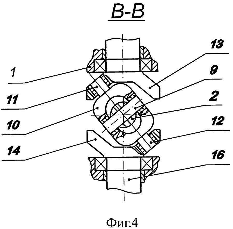

Пожелал подробно ознакомиться с "Патент №2269663 - Поршневая машина" на http://allpatents.ru/get?number=2269663первое, что прочитал -
Пожалуйста, заполните приведенную ниже форму и полный текст патента будет отправлен Вам на указанный e-mail. Коллектив нашего сервиса просит Вас по возможности оказать финансовую помощь проекту. Это поможет нам сохранить его бесплатным. Получаемые средства мы направляем на оплату услуг хостинговых компаниий, на серверах которых размещаются данные нашего сайта. Мы благодарны всем, кто оказывает помощь.Помощь в развитии некоммерческому проекту "ПатентСервис" - 59 руб.
типа "подайтеХристарадинапропитание..."?
А здесь
http://www.freepatent.ru/patents/2269663 ничего не просят.  Наверное потому, что у них уже все есть.  🙂
А здесь
       Один из немногих реальных патентов, относящихся к альтернативным ПД. Единственное слабое место - большая нагрузка поверхности пальца 9 на края сопряженной поверхности вала 2. Однако, небольшая доработка  этого узла может снять проблему.

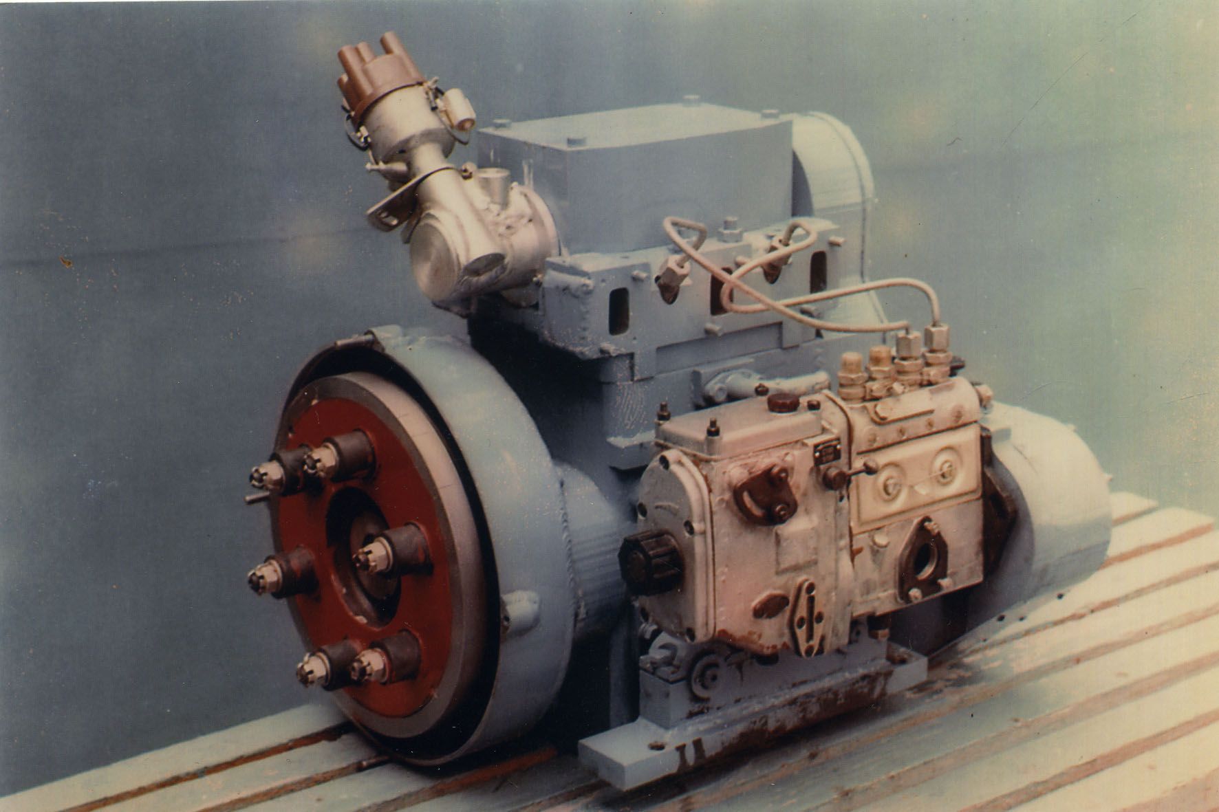

Что значит Зил-130?
130 л.с. - это 2 шт. Каспий-65
8 цилиндров по схеме  "U" в 2 ряда.
