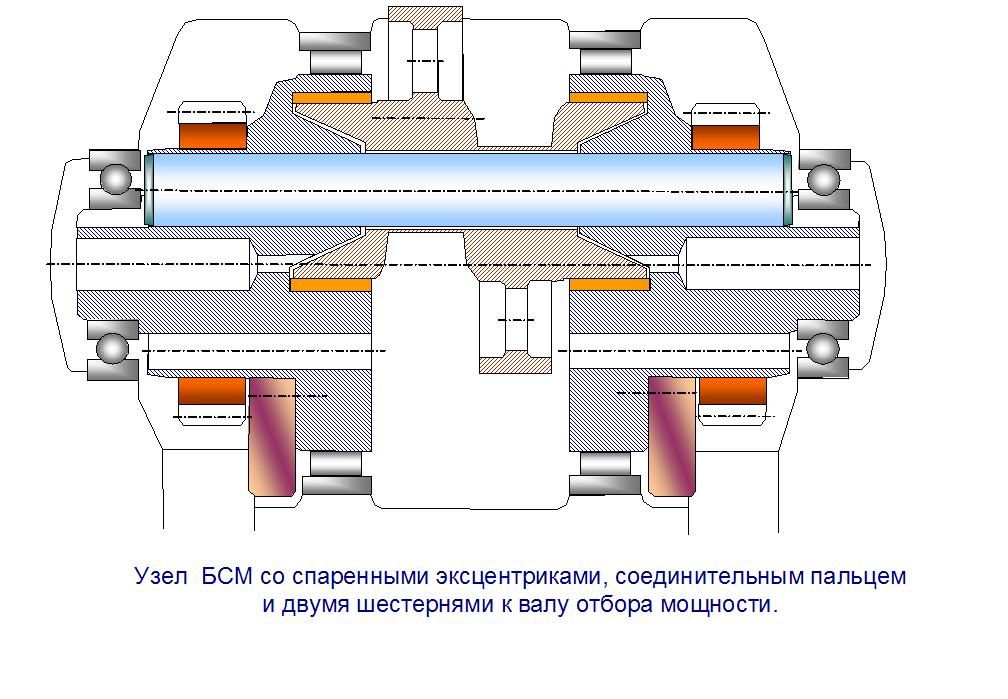

Выкладываю разработку:
http://s007.radikal.ru/i301/1108/44/6ca0ad7aab0f.jpg
Владимир Александрович, шейка КВ здесь не 12 мм, а 23 - 24 мм. Однако и она по расчетам на смятие и срез не выдерживает с запасом. Поэтому, здесь применен соединительный вал...

          Интересно, что Ваш узел по идеологии совпадает с тем, который на известном Вам форуме ДВС я помещал, чтобы показать как можно используя высокопрочный палец уменьшить диаметр совмещенных эксцентриков и сохранить при этом монтажную цельность центрального КВ.
        Если с этим узлом отработать все пропорции, то параметры нагружения могут быть получены вполне приемлемые, а диаметр эксцентрика будет значительно меньше, чем в двигателе Владимира Илларионовича, или можно выбрать большее значение рабочего хода.
Конструкции очень похожи, но Вы как всегда исключили соединительный вал (если да, то зачем зубчатые колеса?), и поставили еще две роликовые опоры. При сдвоенном эксцентике все будет работать нормально. Но у нас три штоковые шейки, из них две с четырьмя поршнями с нагрузкой с одной стороны...
