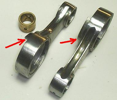

Володя, хочу спросить, у тебя полувкладыши в штоки похоже  не предусмотрены, судя по рисунку мне кажется нет. В таком случае вопрос, а как как же ты собираешься обеспечивать следующий ремонтный размер, изготавливать новый эксцентриковый комплект?
Мне кажется, это дорого.
Может быть тебе подойдет мой опыт; в приложении фото  комплекта шатунов (собственного изготовления) с закладкой вкладышей со стороны (как у Баландина). Я сделал пару разных углов расклинки, и знаешь, неплохо получается.
