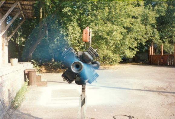

Я вот что Вас все хочу спросить Клод, вы рассчитывали свой двигатель (например проходное сечение впускного/выпускного тракта) каким либо обазом, или все эмпирическим путем ?
Снимали лы вы каким либо образом мощностные показатели ?
И еще - эксплуатировался(эксплуатируется) ли двигатель ?
Ну, народ немного зашевелился по делу. А то какие-то сонные, как с большого бодуна.
ТНВД - по своему мотору я делал все необходимое, но так как применял готовые мотоциклетные цилиндры, то проходные сечения, конечно же не считал, но кое-что изменил по своему усмотрению. Мне хватило посчитать основные элементы на прочность,износостойкость и т.д. Затем постоять за станками,чтобы все изготовить. Зажигание, которое не понравилось Петровичу, тоже пришлось изготавливать почти с нуля. А двигатель эксплуатировался вот как на фото.

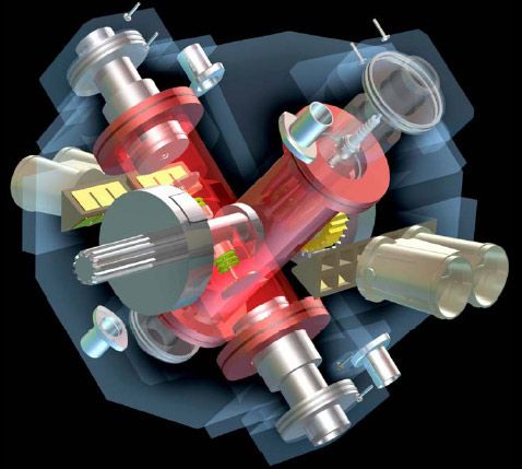

Для «затравки» можно было предложить  такую конструкцию. Здесь есть что пообсуждать. Опубликовано в MEMBRANe  Летающая тарелка заменила все поршни в сверхлёгком моторе

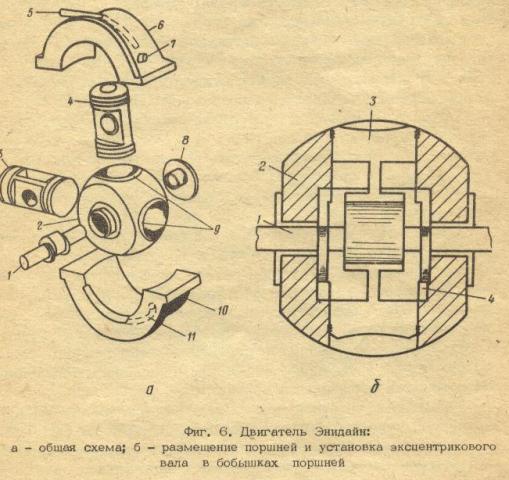

Читали, читали... . А что Вы скажете об этом?

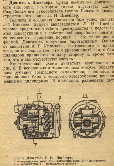

Или вот, наша отечественная разработка:  Этот двигатель был не только построен, но даже работал. Его Автор жил в Риге, и работал  на Рижском заводе, где до сих пор производятся дизель генераторы (кажется еще производятся). Сам я лично в работе его не видел (молод эшо был для поездок), но некоторые наши сотрудники ездили туда и смотрели, как двигатель работает. Все было нормально. А называли этот двигатель, кажется огненное колесо. Такое по крайней мере возникало ощущение ощущение у тех, кто смотрел, как он крутится.
Главной причиной забвения двигателя Шнейдера считают то, что сам Автор отказался от дальнейшего развития этой идеи, хотя после пуска мотора, для него открыли "зеленую улицу".
