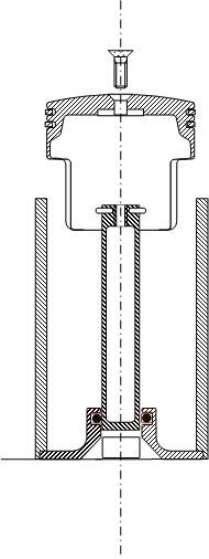

А что думают "бесшатуннутые" вот по поводу подобного крепления поршня к штоку?

На счет способа крепления штока к поршню - резьбовое соединение работающее в условиях знакопеременных нагрузок (перегрузок инерционного характера + давления со стороны газов) штука ненадежная - посему при оборотах выше 6-8тис и мощности снимаемой с вала больше 100кВт предсказывать результат не берусь, может быть все что угодно…но это теория…такие вещи проверять лучше всего на практике - это ПОКА не ко мне...

Что же касается знакопеременных нагрузок, то здесь не нужно забывать о том, что двигатель двухтактный. Поэтому, действующие на поршень нагрузки, будут почти всегда одного знака, за исключением некоторых случаев.
ТНВД
Ты вообще-то прав. Это для поддержания темы. Такой способ, почти так как нарисовано, уже проверен на практике. Винт М6 с головкой впотай прекрасно держит. Не контрится и не отворачивается самопроизвольно.

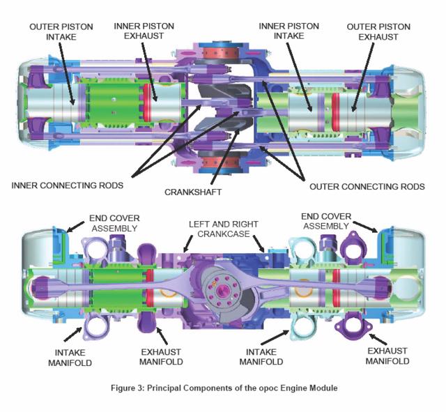

OPOC
http://www.greencarcongress.com/2005/05/fev_developing_.html

Я имел ввиду суммарную силу, действующую на поршень, а не отдельно взятые силы инерции и силы давления газов. Так нас интересует суммарная сила, она и будет одного знака.

ОРОС….история успеха старая как свет - это "модификация" успешного в свои годы Юнкерса дизельного, который в последствии стараниями советских окупантов германии выродился в танковые (и тепловозные) двигатели серии "ТД" производимые по сей день харьковчанами…
...команда ОРОСа хорошо усведомлена о ТД6 судя по документам, так как они, например, в исследованиях тоже рассматривали вариант усиления поршня стальной "обвязкой"….вобщем все как везде - взаимствование идей...
...так вот, когда ОРОС снабдить механизмом Баландина - становится вообще интересно...

В таком случае - зачем он нужен вообще?Соединяем поршень со штоком с возможностью осевого перемещения...Ставим в промежутке еще пружинку - и степень сжатия становится переменной.

Да слабое это крепление, слабое! Нагрузки на поршень не всегда односторонни. Например, при резком сбросе «газа», действуют только инерционные силы. Кроме того, поршень сделан «фуражкой», следовательно присутствуют изгибающие моменты, маленькие, но цикличные.
Но куда интереснее технология изготовления штока! Как вы смогли удалить металл из середины штока оставив целыми торцы?!
И совершенно непонятно назначение радиальных отверстий вблизи торцов штока.

     ... Соединяем поршень со штоком с возможностью осевого перемещения...Ставим в промежутке еще пружинку - и степень сжатия становится переменной.
Пружинку от авторучки надо поставить, она непременно степень сжатия сделает переменной... где угодно, даже в унитазе, но не в двигателе.

У двигателей ЮМО и харьковских один цилиндр, а здесь два
Неправильно. У двигателей, серии ЮМО два коленвала, по обе стороны цилиндров, а здесь один, и между.
На ЮМО 4 ПДП лежат в одной упаковке, а в ОРОСе, такое же количество рабочих цилиндров разнесено до двух.
ПДП - двигатель с противолежащими поршнями ( я уже подправил текст, чтобы было понятно).
Если еще точнее, то это оппозитный двигатель с противолежащими поршнями, не путать с противолежащими цилиндрами. Хотя ОРОС, сочетание и того и другого направления. Он не попадает ни под одно из названных мною определений, но одновременно, и принадлежит к обеим названным группам. ;D
Уважаемый RVD
Мы говорим об одном и том же  2 поршня, 1 цилиндр и 2 коленвала у одного двигателя; 4 поршня,  2 цилиндра и 1 коленвал у другого

На одном двигателе на два колена, и целого набора синхронизирующих шестерен, приходится 8 шатунов, 8 поршней. У другого: на одно колено, 4+4 разных  поршней, 4+4 разных шатунов. Если спросите, что лучше - не знаю, по мне так все равно, так как оба эти типа двигателя очень специфичны, и потребность в них ограничена узкой областью применения.
мои выкладки относятся к одной секции двигателя и я не упомянул о синхронизации коленвалов
