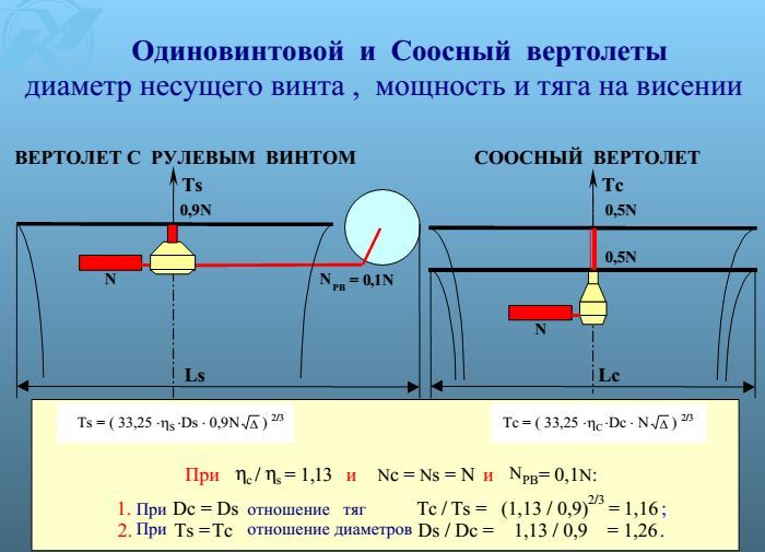

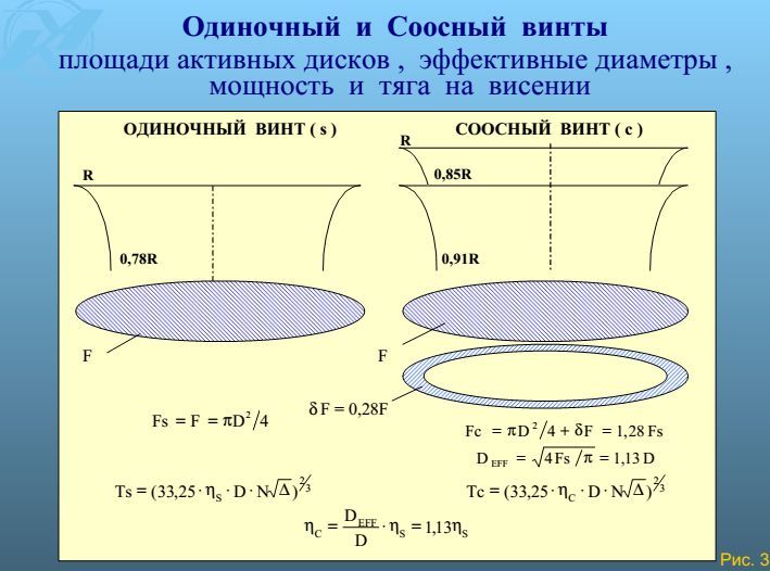

Лучший бикоптер-это когда 2 винта один над другим-т.е. соосный вертолёт! Хотя бикоптер В-12 тоже ВНУШАЕТ! 🙂

нет, я бы хотел два винта в разных концах, понимаю что скорей всего это не очень эффективно
Не так всё просто...
Чем меньше деталей тем выше надёжность...
Представьте синхровал проходящий от одного редуктора к другому,сколько он весит и его вибрации..

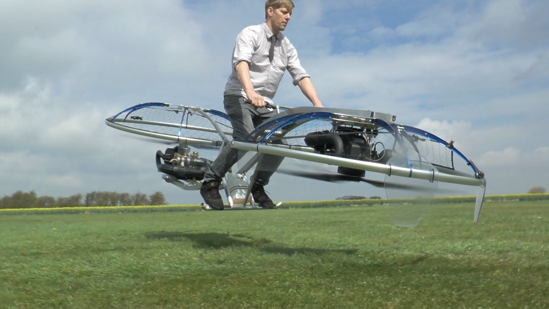

Я бы хотел что-то подобно 🙂 Человек без инженерного образования в гараже смог построить эту штуку. Я хочу сделать что то подобное но по мощнее.
в идеале понять какой двигатель выбрать и диаметр лопастей
    177,8 КБ · Просмотры: 617
Тут  главное  сберечь  ноги............... ;D
не думаю что это слишком опасно.
я хочу сделать один мотор и с помощью шестеренок и цепей раскрутить пропеллеры, вопрос в том какие параметры должны быть у винта и мотора что бы конструкция взлетела 🙂
Ооочень опасно! При таком расположении винтов - они подвергаются повышенному абразивному износу. Из-за этого - теряют прочность. При разрыве винта - они как раз будут косить ноги! Оно Вам надо? Обратите внимание, что ни один профессиональный аппарат не имеет винта в плоскости, где расположены люди. Это не спроста :IMHO

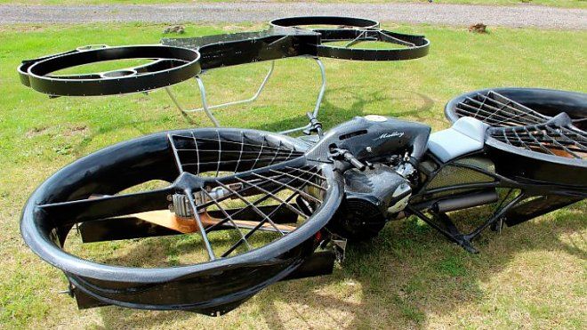

его можно купить, он сделан с титаноалюминевыми цилиндрами вокрук деревянных винтов, ( они вроде как в щепки просто од окантовку и сетка чтобы щепки не пролетали)

@ moonminder  ( в идеале понять какой двигатель выбрать и диаметр лопастей). Рассчитывайте получить 2,5 кГ с 1л.с.(винты-1,0м). Вес взлетный- 250кГ, т.е. двигатель-100л.с. В 250кГвойдут: - двигатель 100кГ;
                                                                                     - пилот 85кГ;
                                                                                     - ЛА 75кГ.
