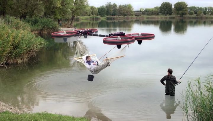

Я бы хотел что-то подобно Улыбка Человек без инженерного образования в гараже смог построить эту штуку. Я хочу сделать что то подобное но по мощнее.
В том-то и дело, что показанный вами "хренолет". построен из двух парамоторных движков чисто для шоу. Он способен лишь отрываться от земли на высоту нескольких дюймов. Выше может - но убъешься на...! управления в нем нет никакого!
Хотите безопасно отрываться от земли и возвращаться обратно - не с коптеров надо начинать.

Только не на поделке шоумэна Колина Фёрза с двумя фиксированными винтами. 🙂
В чём можно убедиться на его видео  https://www.youtube.com/watch?v=soxxPyaAT1k
