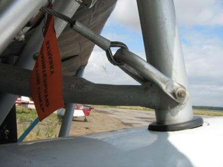

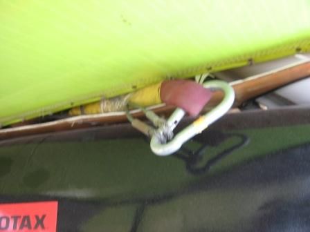

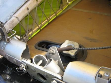

штатное крепление ПБС на Птенце... 🙁
задний узел...

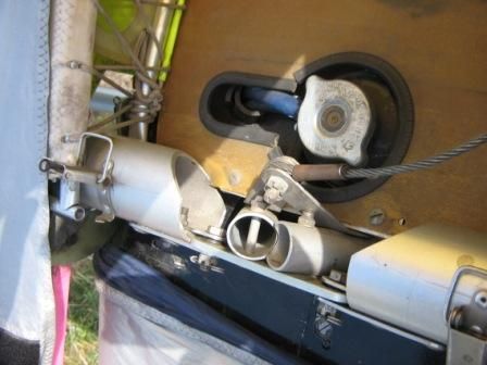

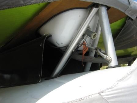

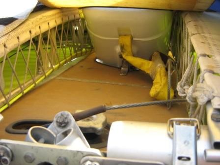

и передний...
...карабин фала ПБС
что то все так тонко... 🙁 🙁
