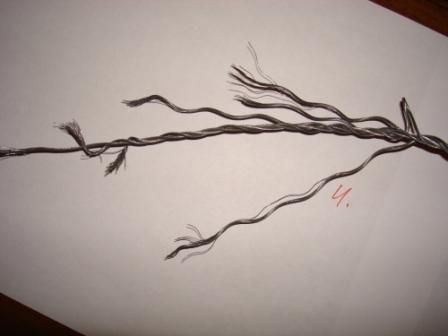

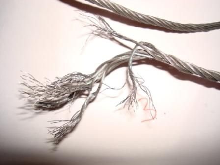

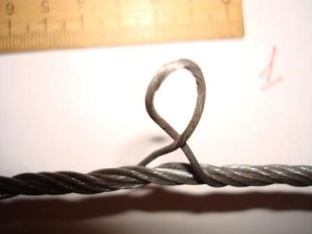

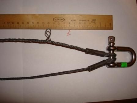

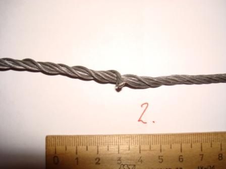

Всем дорый день. Как и обещали выкладываем подробные фото троссов крепления БПС Димы на птенце.
Тросс дернули на разрыв результат - 1350кг.
Карабин выдержал - 4800 кг.
По фото хочется заметить,  что налицо различие по характеру разрушений. Если один порвался то второй мог быть и отрублен винтом или частью конструкции.(Но это только мое предположение) Смотрите сами.

Характерное распушение троса в месте обрыва свидетельствует о том, что они оба лопнули от превышения допустимой нагрузки на троса.
Петля образовалась от того, что эта жила троса лопнула первой и залезла вверх по натянотому тросу. Этот трос рвался по частям.
Короче, трос с цифрами 1, 2 и 4 рвался поэлементно, а второй мгновенно и весь сразу.
