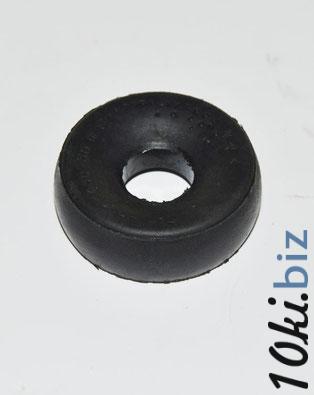

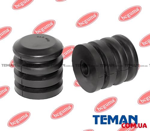

Мужики как думаете достаточно будет такой конструкции аммортизации на основные колеса?
Это фото  стоек  Коммандера,я вот думаю [highlight]если туда кольца резиновые с шайбами  наставить подушек допустим   аммортизаторов жигулей[/highlight]...что скажите?
или может буфер отбойники поставить от авто -они есть и мягкие и жёсткие,можно подобрать по сжатию..:
-не сильно буду похож на кавалерию? 😀 🙂
    39,3 КБ · Просмотры: 245
    43,6 КБ · Просмотры: 219
    58,3 КБ · Просмотры: 213
Это будет резиновый аммортизатор  буферного типа.
Может у вас в Красноярске и 8 месяцев у нас 2 января только снег лег.
Ваше мнение мня есно..спасибо. 😉
Толя , я пробовал какойто пробковый отбойник. Ну не понятно точно из чего он сделан , но красивый зараза !
Так вот он нифига на морозе не работает , а резиновые вот эти что на твоём фото , от жигулей , работают пофигу на какой температуре но ои сильно низкие и мягкие.
Надо их чередовать с более высокими и более дубовыми типа от УАЗика ибо от УАЗика ну очень дубовые
Кстати , у тебя на фото резинки установленные на автожир , очень похожи на УАЗовские и в том месте они работать наверное они будут мягче чем на стойках.
Ну как панимаш, это всё индивидуальная вкусовщина
;D
Жень ,вчера копался по блогам у америки ,там чувак  как то фото выкинул по своей мотораме -и там наглядно виндно покоцанные эти резинки ,там в толщину этот "пуфик" сантиметров 5 не больше-а больше и не надо , в комплексе с недокачеными колесами думаю  вполне комфортно должно выйти а главное по конструкции -10 минут болгарином из боксов 50 и 60 -вырезать можно.я уже в голове их соорудил .
Я как то не парюсь какие они получатся..подобрать можно со временем жесткость..например буфер рессор
