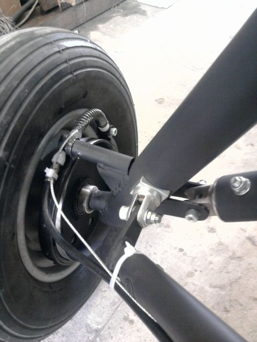

Толь, вопрос, тут типа намерился одноместник собрать, скажи на шасси какие трубы поставил и этот узел можно поближе фотку?
    45,1 КБ · Просмотры: 100
много благодаря!!!
тогда еще амортизаторы так же...по крупно!!! не хочу думать...по быстрому надо
пжалсто...но  поясню на амморт одето кольцо совместить диаметры трубы и амморта,а  внизу сквозь ухо аморта болт поперек трубы(он у надписи БД сайзер) 😱 посмотри  внимательно 😉
    71,3 КБ · Просмотры: 99
верх-все понятно, с кольцом тоже, что за резинка-чехол или такой амортизер?  и гайка с люминя...., ладно, от чего такой пневмо амортизатор?
Спорт авто...у командира нашего спроси..в этой ветке раньше страницу  не помню .
Америка присылала через Константина...
Это не чехол,- это пневмокамера она надувается....

надо дешево и быстро, тогда резин кольца и шайбы...без воздуха и пружин, попробую а-ля вортекс
