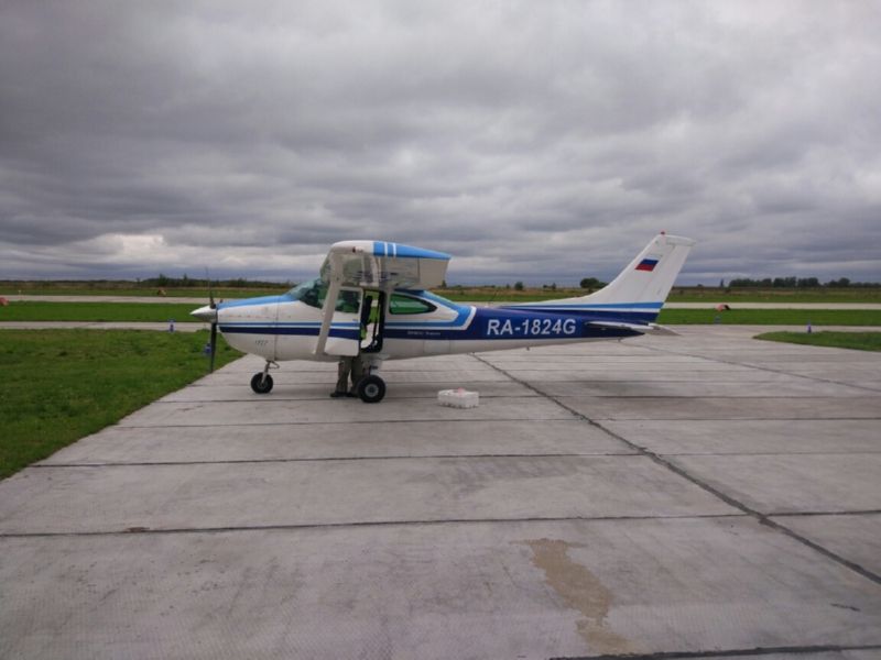

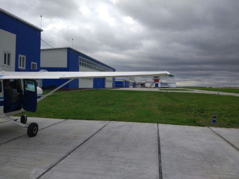

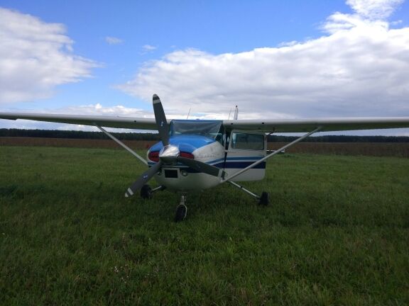

Вчера слетали в Верхнее Санчелеево под Тольятти. Хорошая площадка, гостеприимная.
    80,4 КБ · Просмотры: 343
    50,5 КБ · Просмотры: 306
    57,3 КБ · Просмотры: 364
