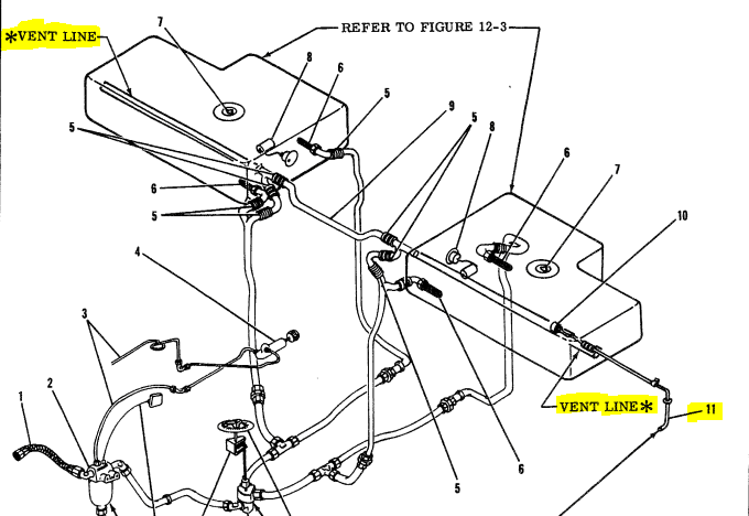

Этот самолет какой то квест. Переключился на левый, полный бак, приземлился. Открываю крышку правого бака, вижу что он сорвался с держателей и деформировался , сжался в сторону горловины. И что за фигня, како то дренаж должен же быть, вентиляция?
Дело в том что дренах есть и его нужно проверять, т.к. он (дренаж Vent line) из двух баков "выходит" в одну трубку, схема ниже.
