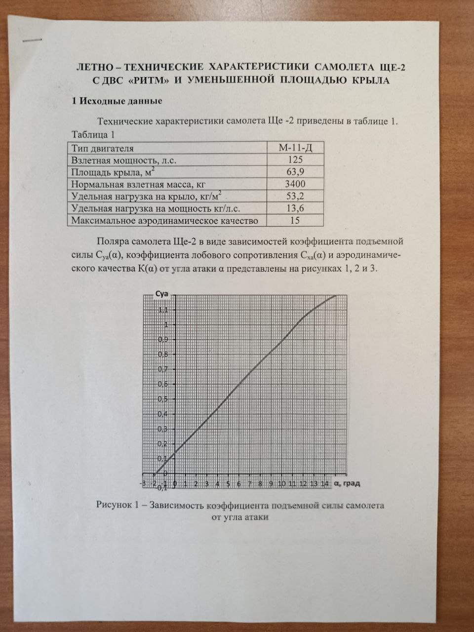

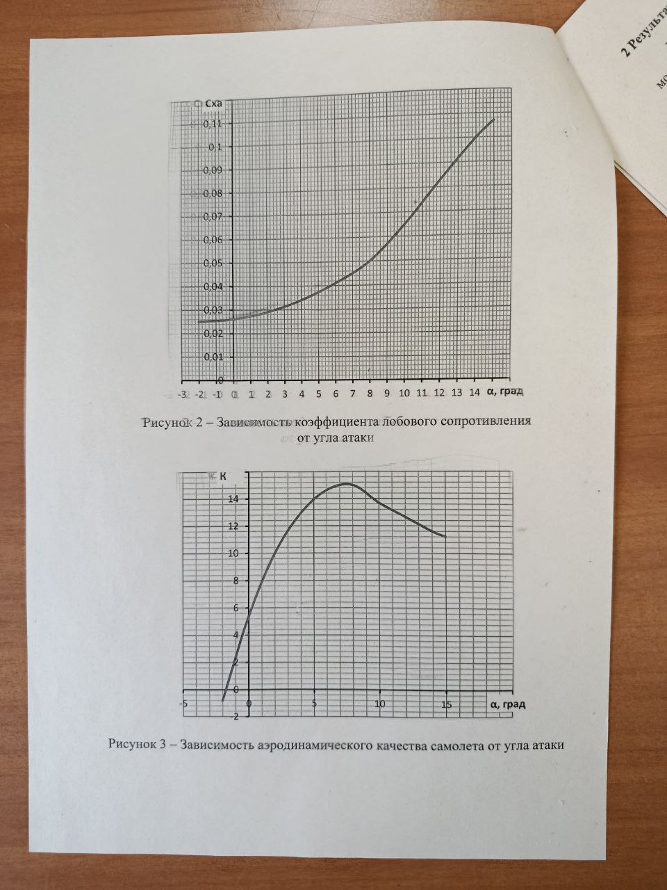

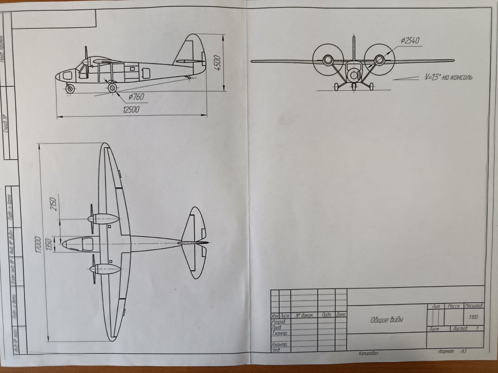

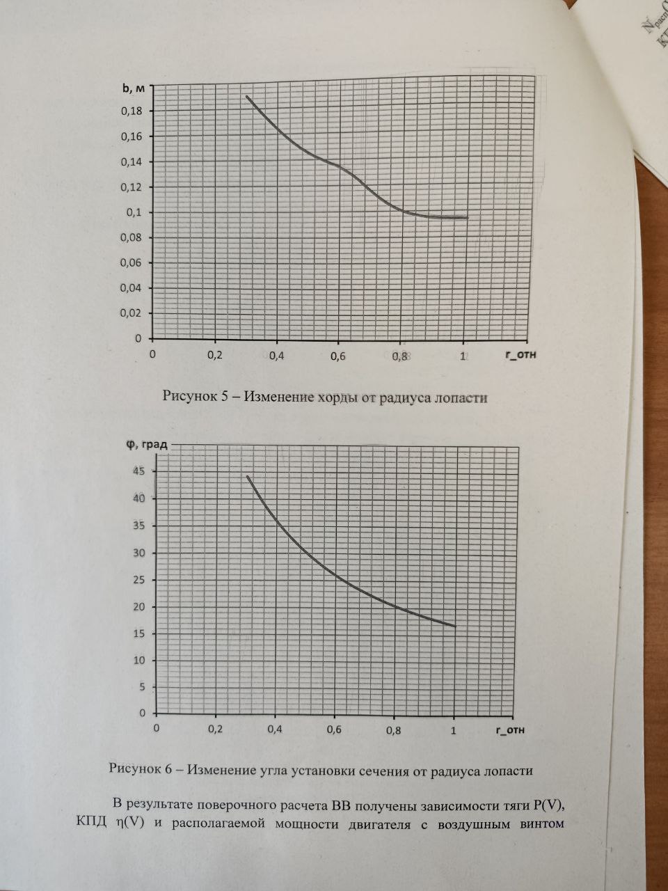

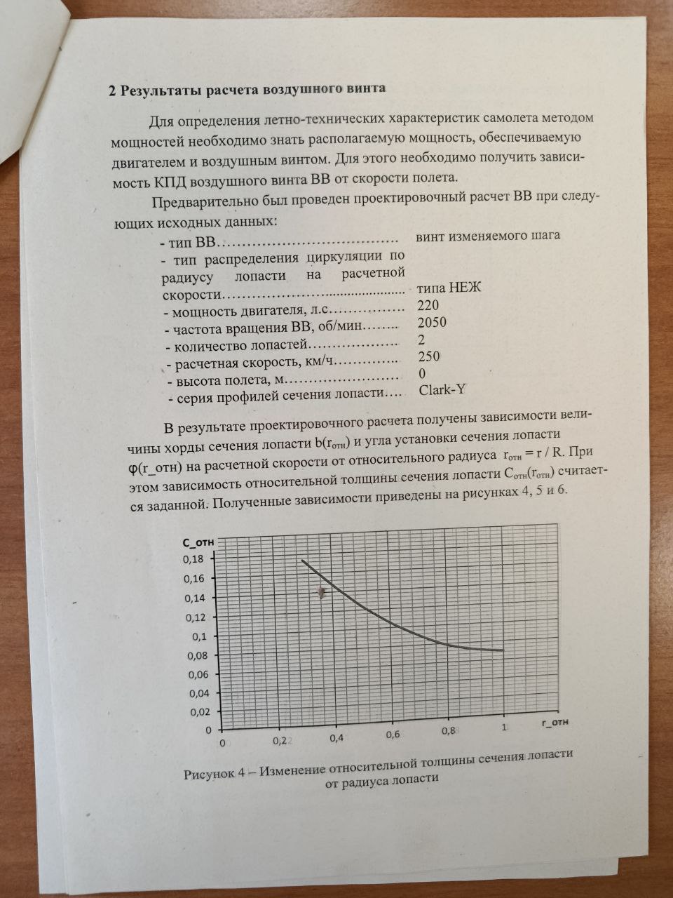

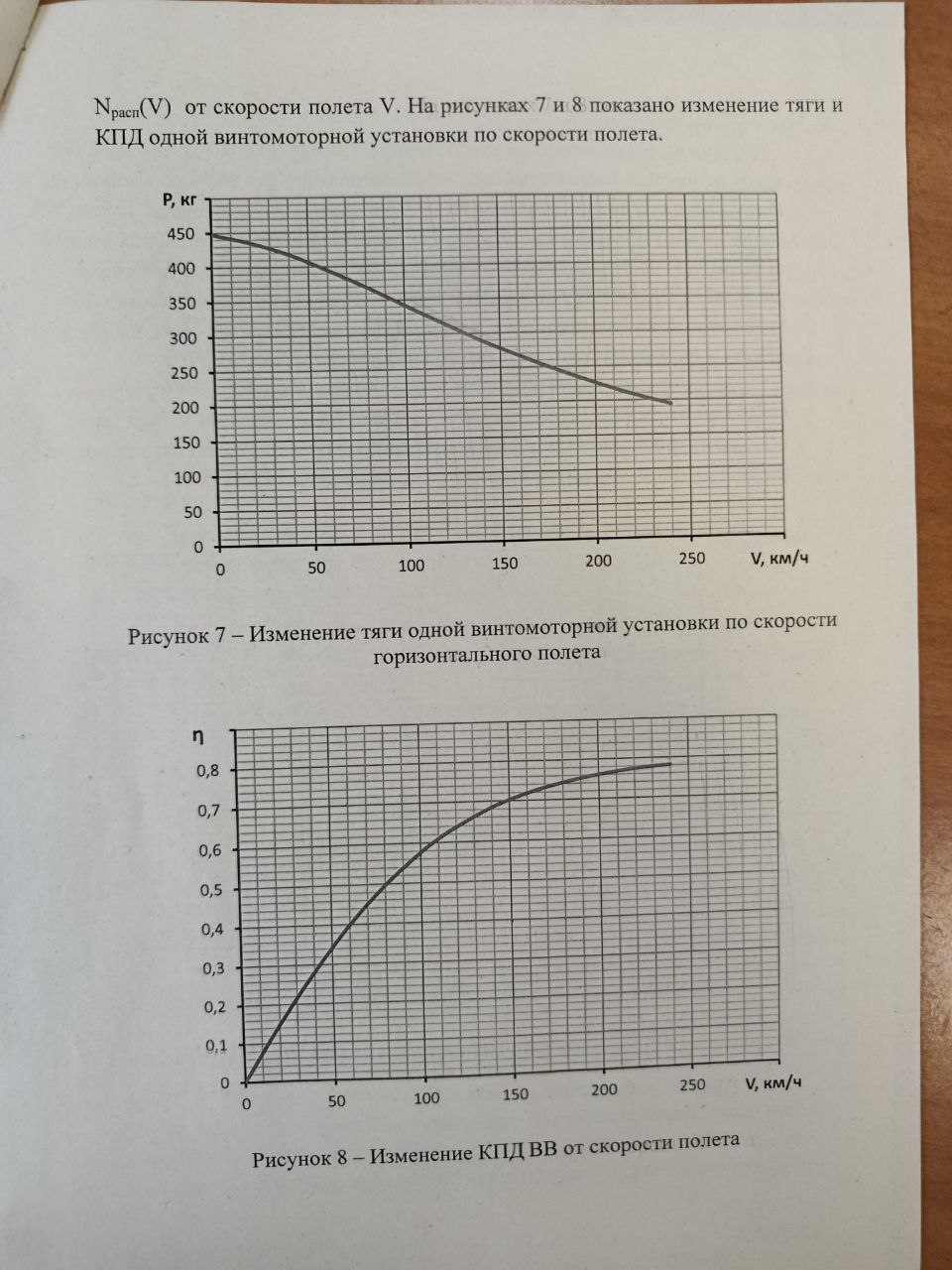

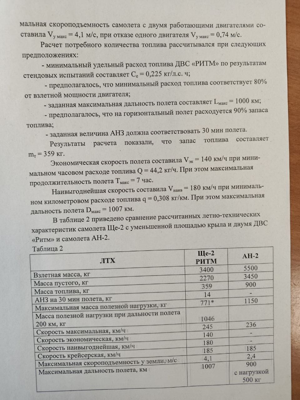

Ще - 2 нео с моторами Ритм.
Это пока просто картинка.
Проект двухмоторного самолёта закрыт до разработки двухрядной звезды на 460 лс.
В разработке - одномоторный и трехмоторный.

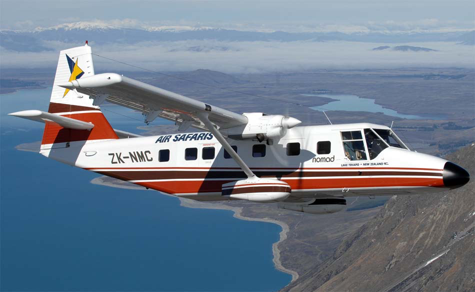

Годы производства1990 — н.в.
Единиц произведено58
По состоянию на 6 июля 2020 года в различных авариях и катастрофах было потеряно 8 самолётов Basler BT-67
Плоские лобовые стекла - очень хорошо.

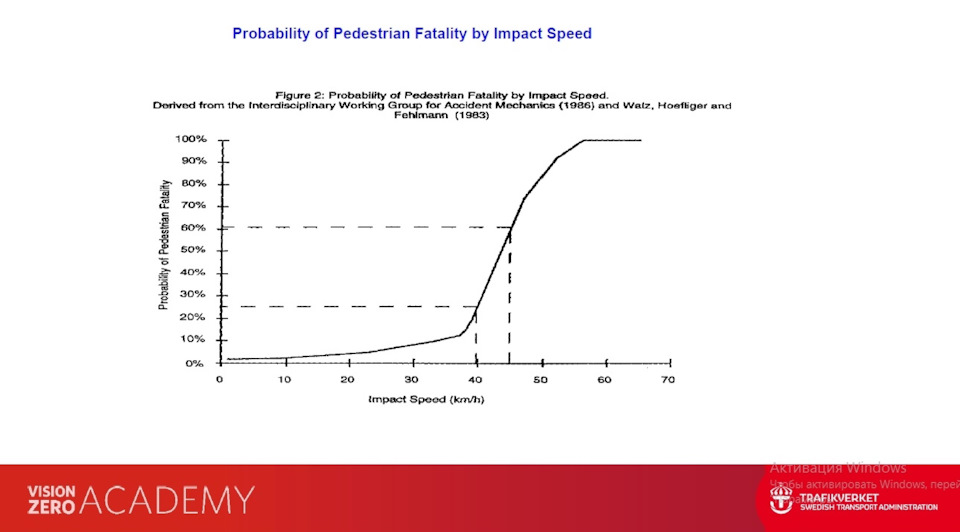

Зависимость коэффициента летальности от скорости столкновения с препятствием.
Вот, что будет, если Vs больше 113 км/ч.
В катастрофе под Мензелинском погибло 17 человек.

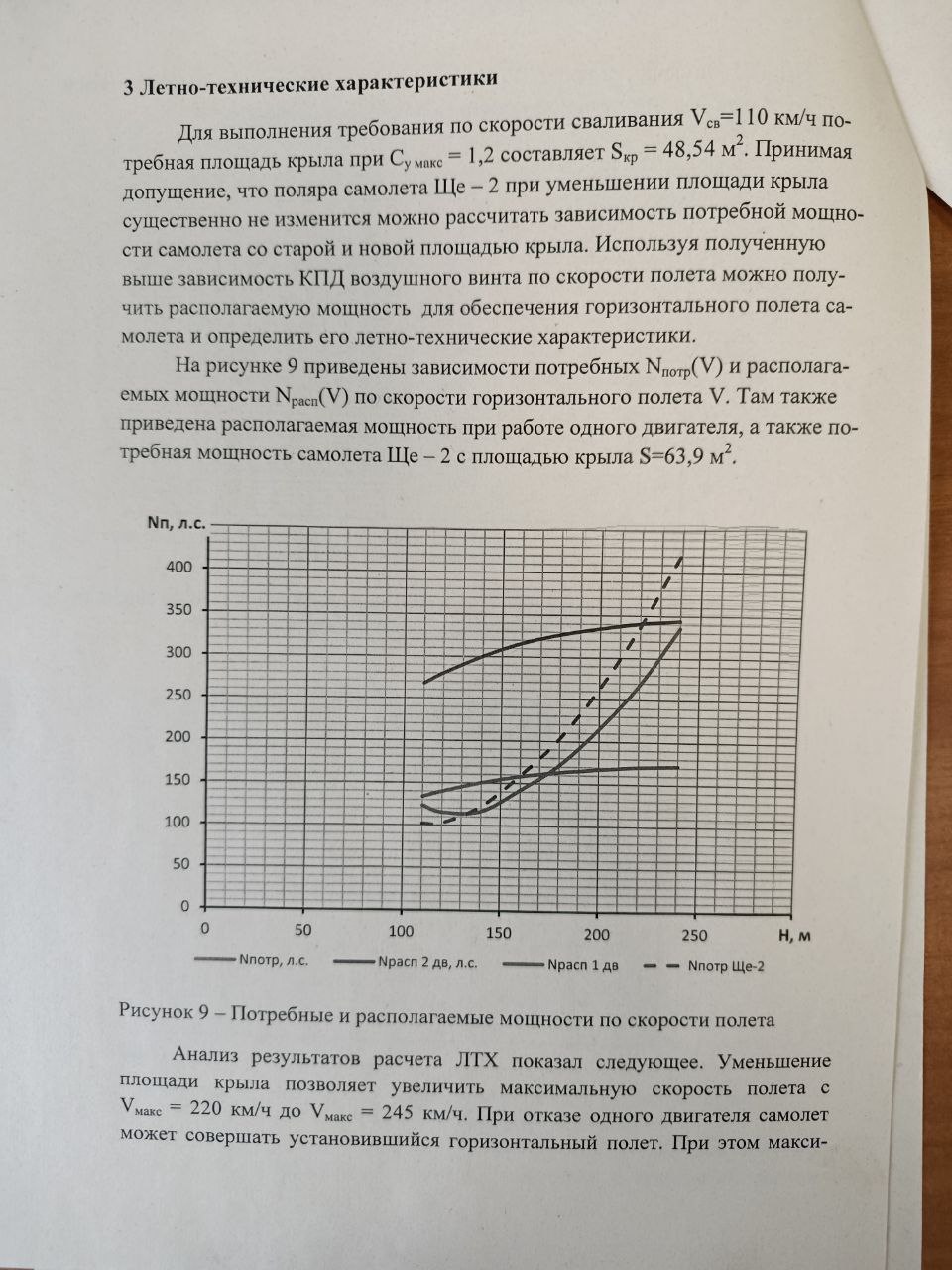

Пятнадцать с половиной КэГэ на одну лошадь, это очень много. Современные мотопланеры имеют нагрузку на мощность порядка 10-12 кг/л.с.
Оп-па! Как это мне в голову то не пришло, что движки слабоваты тля такой лайбы были! 😂😂
Думал - что-то интересное расскажете...
Если серьёзно - потому и написал, что удивлён, что на этот аппарат не добавили третий двигатель - он мог сильно улучшить ситуацию. И, имея объёмистый фюзеляж с просторным грузовым отсеком и большим грузолюком, а также значительный резерв по нагрузке на крыло, мог бы иметь значительно более долгую жизнь (особенно если бы со временем дерево было бы заменено на дюраль).
Тут есть небольшой недочёт - учитывается только классическая физика и совершенно не учитывается физика квантовая.
А законы квантовой физики гласят, что при достаточно большой энергии объект имеет вероятность туннелировать сквозь барьер (так что и столкновения не будет). Воооот....
