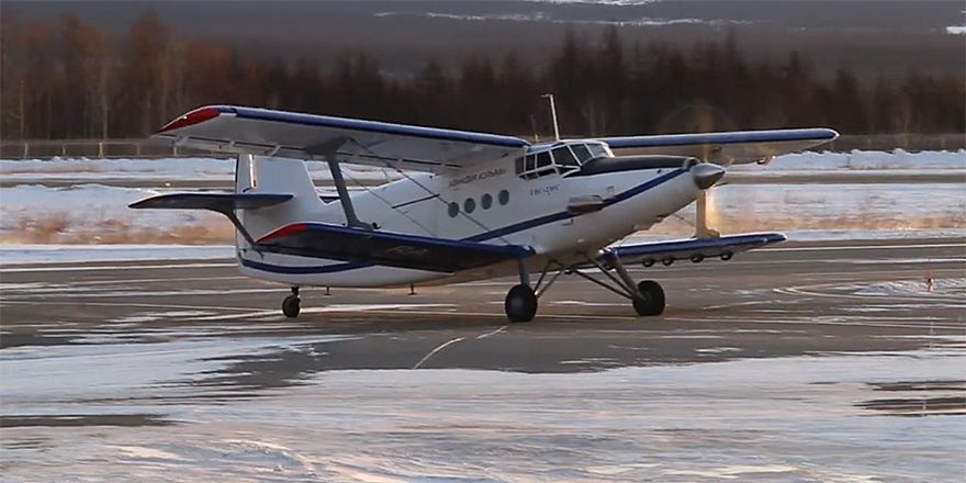

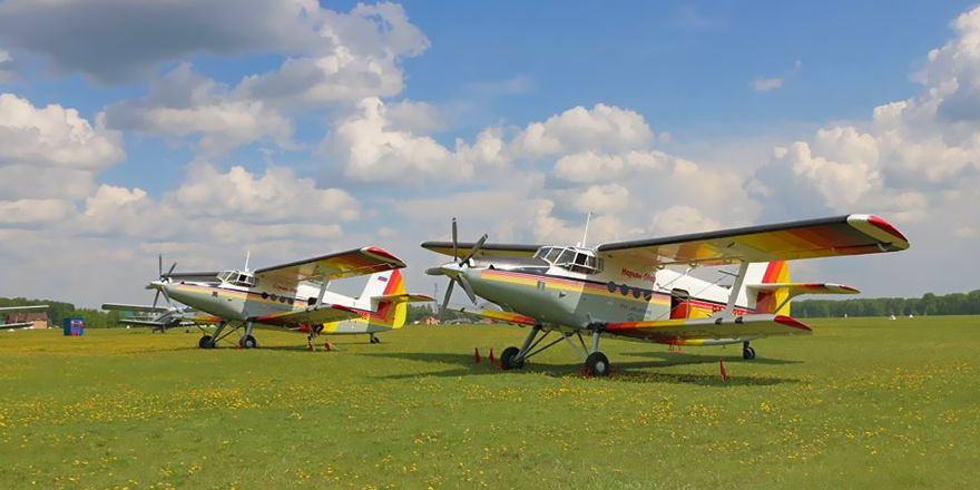

Ну и теперь вариант ТВС-28МС с двумя CD-300 и двумя CD-170. Вес пустого снаряженного 3450 кг. Топливо на 5 часов + АНЗ на час - 540 кг. Коммерческая нагрузка 17 пассажиров с багажом или 1700 кг груза, взлетный вес 5690. Статическая тяга трёхлопастного винта двигателя CD-300 диаметром 2.5 метра - 650 кгс, у CD-170 - 360 кгс, суммарная тяга четырех винтов 2020 кгс. тяговооруженность с данной взлётной массой - 0,35. Расчетная дистанция взлета без влияния встречного ветра - 350 метров. Удельный расход - 21 грамм пакс/км.
А вот например возьмём недавно восстановленный рейс МВЛ Омск — Усть-Ишим. 340 км. Для ТВС-28МС топливо на оборотный рейс + АНЗ на час полёта - 360 кг керосина. Коммерческая загрузка 17 пассажиров с багажом или 1700 кг груза, взлётный вес 5510 кг. Тяговооруженность 0.36.
Сейчас там летает Ан-2 1973 года выпуска. По информации аэропорта Омска рейс длится 2 часа 15 минут. То есть на оборотный рейс надо около 700 кг авиабензина. А везет Ан-2 девять пассажиров, 18 на двух рейсах. А ТВС-28МС же потребует 270 кг керосина и перевезет на двух рейсах 34 пакса.

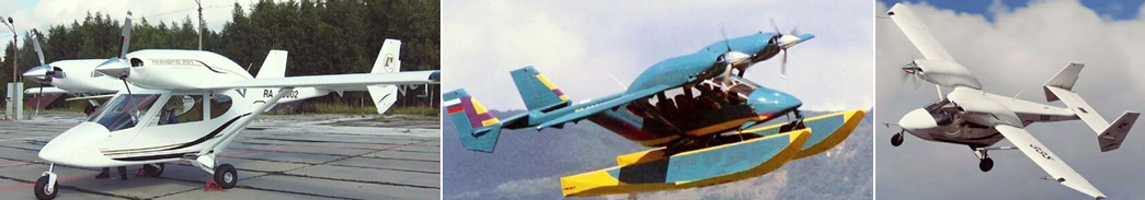

Давнишние опыты Прандтля показали, что смещение оси винта на 20% его диаметра вверх или вниз практически не влияет на прибавку Cy.
Винт был диаметром 265 мм. Для левого верхнего рисунка расстояние между осью и линией хорды 28 мм это ок. 11%, а 57 мм это 22%. Поляры совпадают почти тютелька в тютельку.
img025_001-jpg.1288
img024_003-jpg.1287

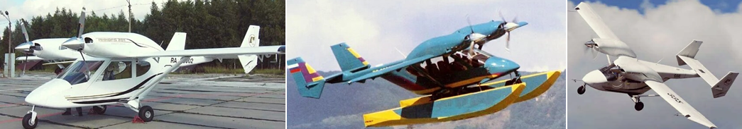

За радиальные ничего не скажу, но у относительно современных турбовинтовых (а400м, ан-70...) - верхнюю часть профиля крыла стараются капотом двигателя не портить. Возможно, для того что бы по максимуму сохранить подьемную силу крыла, не увеличивая его размах.
В вашей конструкции, тоже ничего принципиально не мешает опустить винты пониже, разместив двигатели под крылом.
П. Сы: да и радиальные поршневые тоже под крылом встречаются:
Вы просто представьте какие в этом случае будут мотогондолы у радиального двигателя. Учитывая b факт того, что шасси - неубирающееся и его в мотогондолы прятать будет не нужно. И там можно будет разместить только багажные отсеки или топливные баки, причём каждый часов на 12 работы двигателя, не менее. 😂

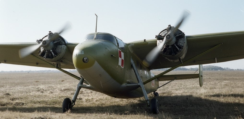

ПОЧЕМУ же мотогондолы РАДИАЛЬНЫХ двигателей никто и никогда на крыльях монопланов не размещал ПОД крылом или даже как реактивные двигатели не подвешивал их на пилонах под крылом?
Вы заблуждаетесь. И заблуждаетесь с апломбом ("никто никогда", угу), что плохо Вас характеризует психологичесчки, а заодно плохо характеризует Вашу способность к сотрудничеству. А без сотрудничества самолёт не построишь, так что прогноз по Вашему проекту неблагоприятный не потому, что неразумный, а потому, что Ваш.

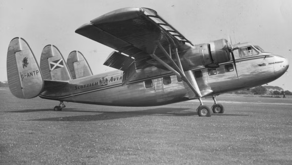

Давайте, упрямый Вы наш, если позволят модераторы, поиграем в города самолёты. Берём только высоко- и среднепланы (Beech 18 не годится) с радиальными двигателями, при этом не ультралайты и не летающие лодки. На каждый Ваш пример размещения гондол по центру или вверху я приведу 2 примера их обычного размещения.
Вы привели 1 пример: Ан-14 Пчёлка. Я привёл тоже 1 (Grumman Tigercat) и вот привожу второй: S.A. Twin Pioneer, у которого внезапно движки размещены как у Twin Otter.

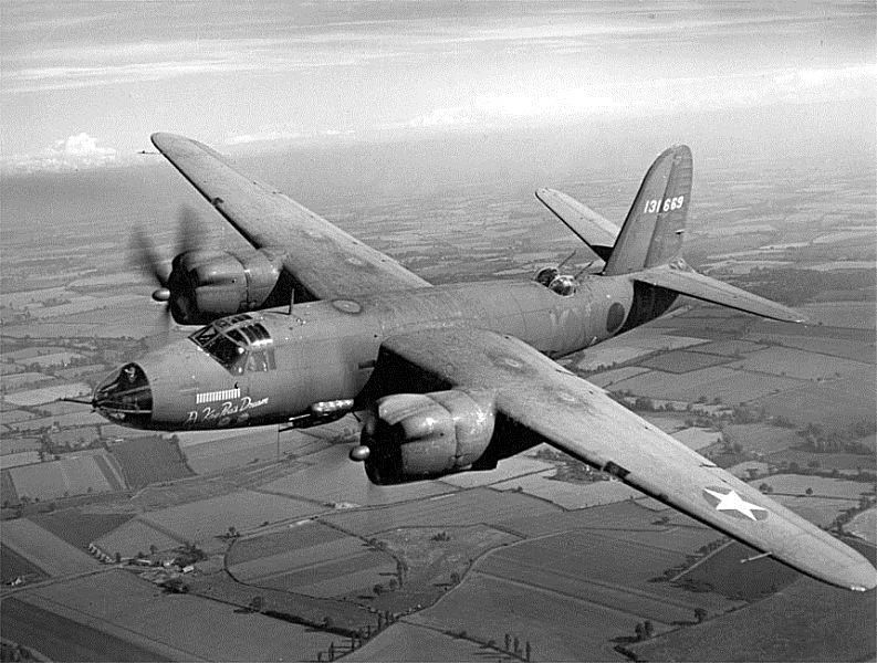

И предупреждая с Вашей стороны пример Ще-2, который на самом деле ИМХО ни вашим, ни нашим (моторы почти по центру) -

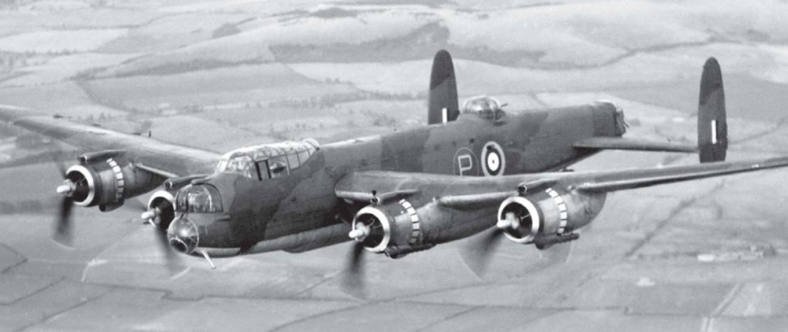

- я приведу B-26
и Ланкастер с Геркулесами:
