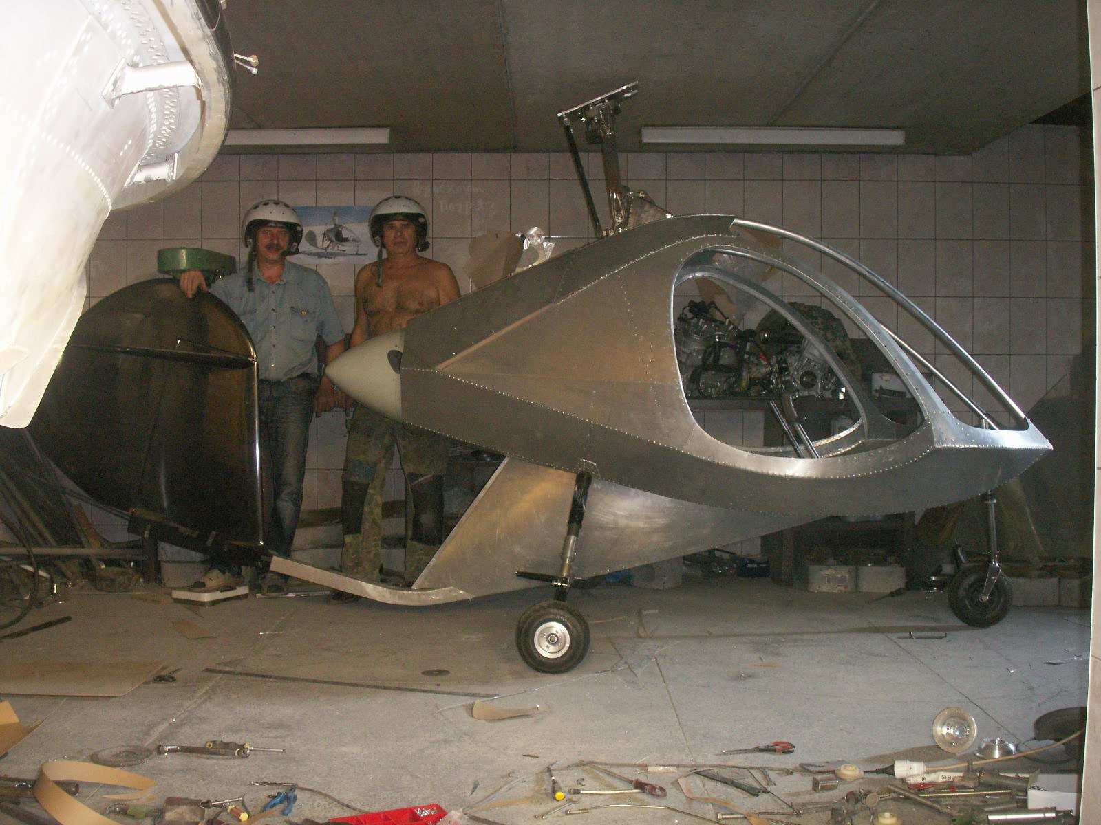

Ну почему же... Я так думаю, что если днище у АЖ как у серфа, то он и должен отталкиваться от набегающего потока как от воды ! Понимаю, что скорость не та, но разгрузка все равно происходит.   :IMHO
Если есть веские аргументы, готов поспорить... 🙂

Разгрузит ротор, на 30% говорите? Значит на столько же упадут и обороты ротора, а еще и скорость хотите увеличить. Значит разность в скорости по возд. потоку на наступающей и отступающей лопастях увеличится?
И к чему это приведет? К увеличению маха лопасти! Наверное чтоб избежать этого нужно будет подкручивать ротор, для того чтоб он (потерявший нагрузку) не потерял обороты.
Разгруженный ротор, это ротор потерявший часть подъемной силы, ведь так? И как производная этой подъемной силы, сила сопротивления тоже уменьшиться. Которая умноженная на плечо равное длине мачты, создавала момент. Теперь разгрузив ротор, вы должны и триммировать это состояние. А что если попали не в самое хорошее время? Т.е. еще и в нисходящий поток, или маневр при котором тоже разгружается ротор частично, и все это сложилось?
Где запасной выход? Надеятся на Ваше ГО вам не приходится (оно не имеет стабилизируещего момента при работающем ДВС). Догадались к чему я веду?
А можно просто уменьшить угол установки лопастей и обороты опять поднимутся, Как у мр. Картера... :🙂
Понял, обороты подняли, махи устранили, а с остальным "скарбом" как справитесь?
При любом маневре ротор все равно имеет Большую подъемную силу, значит его реакция будет больше... 😎
А при увеличении скорости мр. Картер писал, что при установке лопастей на ноль обороты ротора уменьшаются , и аппарат переходит в аэродинамический полет , уже без участия ротора, при чем , увеличения махов лопастей замечено не было!
Но мы не собираемся преодолеть число МЮ..., мы лишь хотим увеличить скорость хотя бы до 220-230 км/ч... 😀
Андрей, сёрф - эжто не совсем корректное сравнение.
Доска, "контачит" с более плотной средой (водой) только своим днищем.
А вся остальная часть доски "контачит" с заметно менее плотной средой (с воздухом).
А кабина омывается полностью воздушными массами.
-это примерно выбросить за борт пассажира...
вроде-бы автожир должен лететь дальше...
Не только дальше, нои лететь станет легче.
Автожир , такая машина, у которой с увеличением скорости, может расти качество,. если правильно изготовить фюзеляж.
