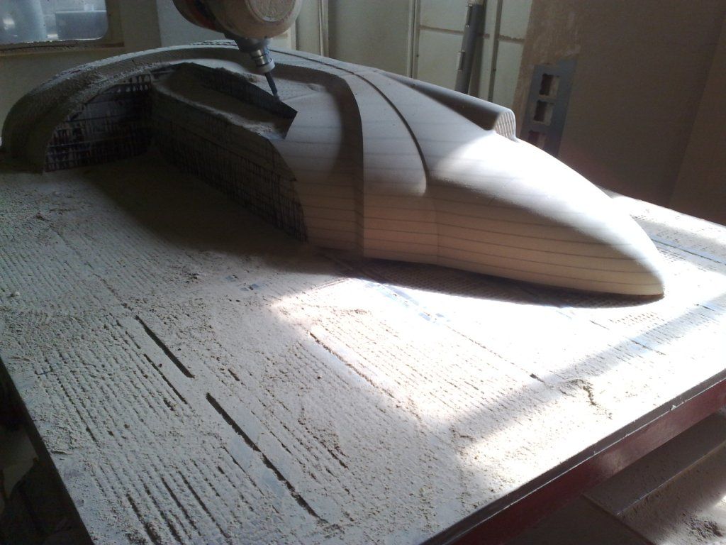

Автожир , такая машина, у которой с увеличением скорости, может расти качество,. если правильно изготовить фюзеляж.
Для улучшения летных качеств надо фюзеляж очень точно делать, а это может сделать только компьютер с соответствующим оборудованием! Здесь корпус не в ручную клепать надо, а предварительно на компьютере поиграть необходимо.
Вот как строят фюзеляж автожира специалисты. Рисуют фюзеляж на компьютере, а потом компьютер с ювелирной точностью режет матрицу без специалиста "моториста"!

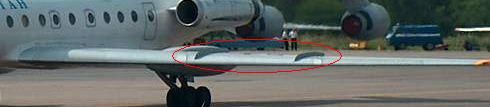

То boris_polo
Вы с шелковинками на фозеляже летали?
Было бы чрезвычайно интересно посмотреть картины обтекания. Полезно для всех, ну и сняло бы многие пустые вопросы и, может быть, подняло полезные вопросы на обсуждение.
Ой.
Боюсь, что Борису придётся ОООчень долго объяснять, что шелковинки, закреплённые на его, типа, плоском днище
будут расположены (по потоку), в основном, не параллельно продильной оси фюзеляжа, а со скосом в сторону бортов.
Чем дальше от центра приклеены шелковинки и чем больше угол атаки фюзеляжа, тем больший угол они займут.
Теоретически, параллельно будут расположены только те шелковинки, которые приклеены строго по продольной оси кабины.
И ещё Борису стоило бы понять то, что если рассматривать его кабину как крыло, то рассматривать это "крыло" необходимо, как крыло с ОООчень толстым профилем (порядка, 30...40%. Точно пока не знаю) и с удлинением меньше единицы.
Причём, значиииительно меньше.
А это значит, что концевые перетекания этого "крыла" снизять подъёмную силу такого "крыла", практически, до "НУЛЯ".
И останется уже одно только сопротивление.
А для того, чтобы хоть как-то увеличить подъёмную силу его фюзеляжа-"крыла" ему (Борису) было необходимо в нижней части фюзедляжа (по бокам днища кабины) пришпандорить строго параллельные вертикально-продольные плоские гребни длиной, равной длине днища фюзеляжа.
Высотой, примерно 200...300 мм.
Как на крыле, по моему, Ту-134 (и на многих других со стреловидными крыльями). (см. фото)
На крыльях тех самолётов эти гребни были устоновлены, конечно, для других целей.
И ещё.
Так же желательно, установить такие же гребни сверху.
Только с гребнями, хоть как-то препятствующими перетеканиям возд.масс,
можно получить маломальско-ощутимую подьёмную силу.
Но стоит ли это делать?
Думаю, что не очень.
Так как, можно получить нехилое сопротивление, которое начнёт создавать кабина.
И возможно, что потерь будет гораздо больше, чем преобретений.

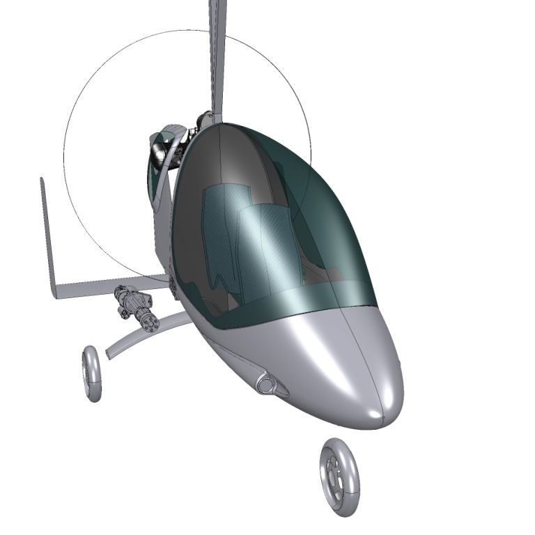

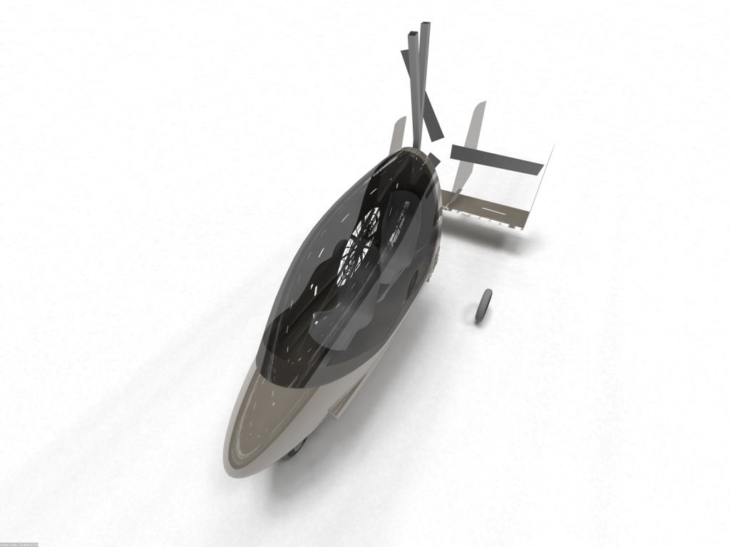

Как не странно, никто не прокоментировал новое детище RUSа как с точки зрения аэродинамики, так и матрицу в целом. Непонятно зачем на пузе выступы с тупыми торцами, явно ухудшающие обтекание. Раз уж они есть, значит они Всеволоду зачем то нужны.
Радосно видеть, что у нас в России потихоньку появляются красивые вещи. Как бы не относились к Всеволоду участники форума, видно что человек работает, развивается, доказывая своими делами свою компетентность в Автожиростроении.  🙂
@ ski_vova
Любители-профессионалы просят там разместить два успокоительных прибора... Аэродинамика не должна ухудшаться.....
