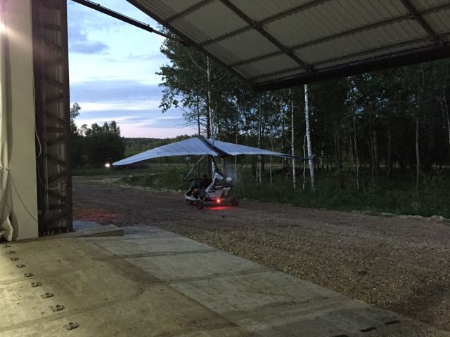

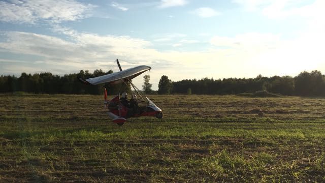

Сегодня облётан Tanarg \ Nuvix \ BMW.
крейсер 100(корсет отпущен) , скороподъемность(1 пилот, газ не полный) 8. Все прошло штатно.

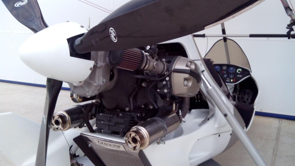

Двигатель взвешивал.но массу забыл помоему 65 с редуктором но могу ошибаться.есть еще одна су такаяже если надо взвешу.Глушаки просто купил на рынке по 2500 р проспорт.
Взвесь если не трудно. И фото в студию, типа такого. Чтобы знать сколько редуктор весит, сколько мотор в сборе с генератором-стартером. А то ходят по интернету слухи типа "да кажется БМВ 60 кило, да кажется он не трясется и не перегревается". Я сделал три мотора, и как-то желания большого продолжать БМВ по результатам нет. Сузуки лучше. Может я волшебного слова не знаю. Знал бы понял почему редуктор с муфтой тяжеленный, мотор тоже не пушинка, а вместе легкие  ;D
    186,5 КБ · Просмотры: 147
Стало интересно, редуктор с муфтой тяжеленный это сколько?
Взвесил. Есть такая возможность, т.к. сейчас немного ремонтирую одну СУ. Ели до весов дотащил. Результат на фото. Это с маслом, с входным рессивером и фильтром. 13кг живого веса. И на счет всего прочего это все слухи. Враги распространяют, запугать хотят. 😱
    17,9 КБ · Просмотры: 150
Ага, уже что-то. Это как я понимаю только часть редуктора, без муфты и всего что положено к маховику. И как я понмаю редуктор вовсе не тот что на фото выше а как раз тот что
Так? А что на счет той красоты что на танарге? Как выглядит красота в цифрах?
Это все в сборе без одной детали, которая осталась на двигателе и вес ее пару кг от силы.
И как я понмаю редуктор вовсе не тот что на фото выше а как раз тот чтоПух писал(а) Сегодня :: 00:40:12:
Вы таки таки будете очень сильно удивлены. Это не только редуктор другой, но и двигатель тоже другой.
