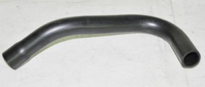

Патрубок от жигулей потрескался.
Господин Pisman, устал я искать трубки диаметром 25 мм с заданным изгибом, да ещё бензомасло стойкие.  Купил прямую  резиновую трубку маслостойкую внутр 25, наружний 32 мм.
Дай пожалуйста чертёж переходного алюминиевого  патрубка который крепится к выпускному окну и к которому карбюратор крепится короткими прямыми резиновыми патрубками.
Проще сварить новые алюминиевые патрубки, чем смотреть на трещины появляющиеся через месяц после установки.
на 2ri стоят жигулевские патрубки от системы охлаждения между карбюратором и цилиндрами?  Если это так - советую заменить их как можно скорее. Стоял у меня на самоделке Г-образный патрубок от жигулей между карбом и цилиндром.  Так вот топливновоздушная смесь, вкупе с высокой температурой фланца цилиндра привела к ускоренному разрушению резины, что внешне проявилось трещинами и общим задубением патрубка, в внутри потекли черные резиновые сопли, по консистенции как смола, которые залепили лепестковый клапан и успели проникнуть  в КШМ. И отмыть эти сопли весьма и весьма проблематично.
Могу посоветовать заглянуть в магазин "автотюнинга" для жигулей и пр.  В продаже как правило есть различные патрубки для различных систем из нерезинового материала, силикон или что то такое. Они ярких цветов, не дубеют на морозе и при повышенной температуре. Образец можно замочить в бензине ( вместе с родным шлангом)  и посмотреть на результат.
Ставить на жесткий коллектор карбюратор я бы не стал. Во-первых большая консоль быстро спровоцирует трещины и разрушение  коллектора, а во вторых вибрация на большой консоли будет вспенивать бензин в поплавковой камере. Плюс в теплую погоду будет перегреваться карб , без термоизолирующей прокладки.
Тогда уж поставить 2 карба на коротких демпфирующих патрубках, а тройник удалить.  ( типа как на р582) . Вес то на то и выйдет, надежность хуже не станет

Господин Pisman, устал я искать трубки диаметром 25 мм с заданным изгибом, да ещё бензомасло стойкие.Купил прямуюрезиновую трубку маслостойкую внутр 25, наружний 32 мм.
Дай пожалуйста чертёж переходного алюминиевогопатрубка который крепится к выпускному окну и к которому карбюратор крепится короткими прямыми резиновыми патрубками.

Тебе просто трубки из резины попались, еще наверно с советских времен производства Балаково РТИ.  Я-же истоптал ботинки пока щупал все патрубки в нашем городе. На вид резина, на ощупь - пластик. У всех.
  И к тюнингистам заходил, не нашлось нужной формы.
Не хочешь не делай, твое право. Дай вид сверху  карбюратора с тройником и посадочные места к впускным окнам с размерами.
Не заставляй меня ради снятия размеров 50 км на аэродром мотать.
Сделаю сам. Результатами поделюсь.

Думаю на лазерной резке заказать фланцы  и  вварить правильно изогнутую трубку.  Так что-бы соединение с тройником карбюратора было прямыми резиновыми трубками.
если уж ездите по магазинам посмотрите не подойдет ли вот эта деталь. Мне сейчас не до того.
первая ссылка с силиконовой деталью приведена потому что на ней написано что это.
но ставить желательно резину со второй фото.
http://www.rosteco.ru/files/products/842.jpg
http://topdetal.ru/upload/iblock/f79/f79566bb9614caaea043b6a5f9cebcc9.jpg
На обоих деталях одинаковый номер. Значит вторая лучше только ценой, дешевле.
Но мне за два дня поисков в своём городе не удалось найти в наличии ни первый, ни второй вариант.  Остаётся только заказывать через интернет и ждать.
Нашёл специализированный магазин с красивыми патрубками синего цвета. Можно подобрать нужный размер, но они только для воды и пара.   Есть подобные красивые маслостойкие  для обвязки турбин, но там нет нужного размера.
Из всего что было в магазине масло-стойкого подобрал патрубок от автобуса пазик. Но там 90 градусов и достаточно малого диаметра.   Не понравилось как встает.  Решил рискнуть, взял красивый, голубой верх, оранжевый внутри. Подошел по месту хорошо.
  Приехал домой и на ночь положил кусочек патрубка в бензин.
На утро призадумался :-?
