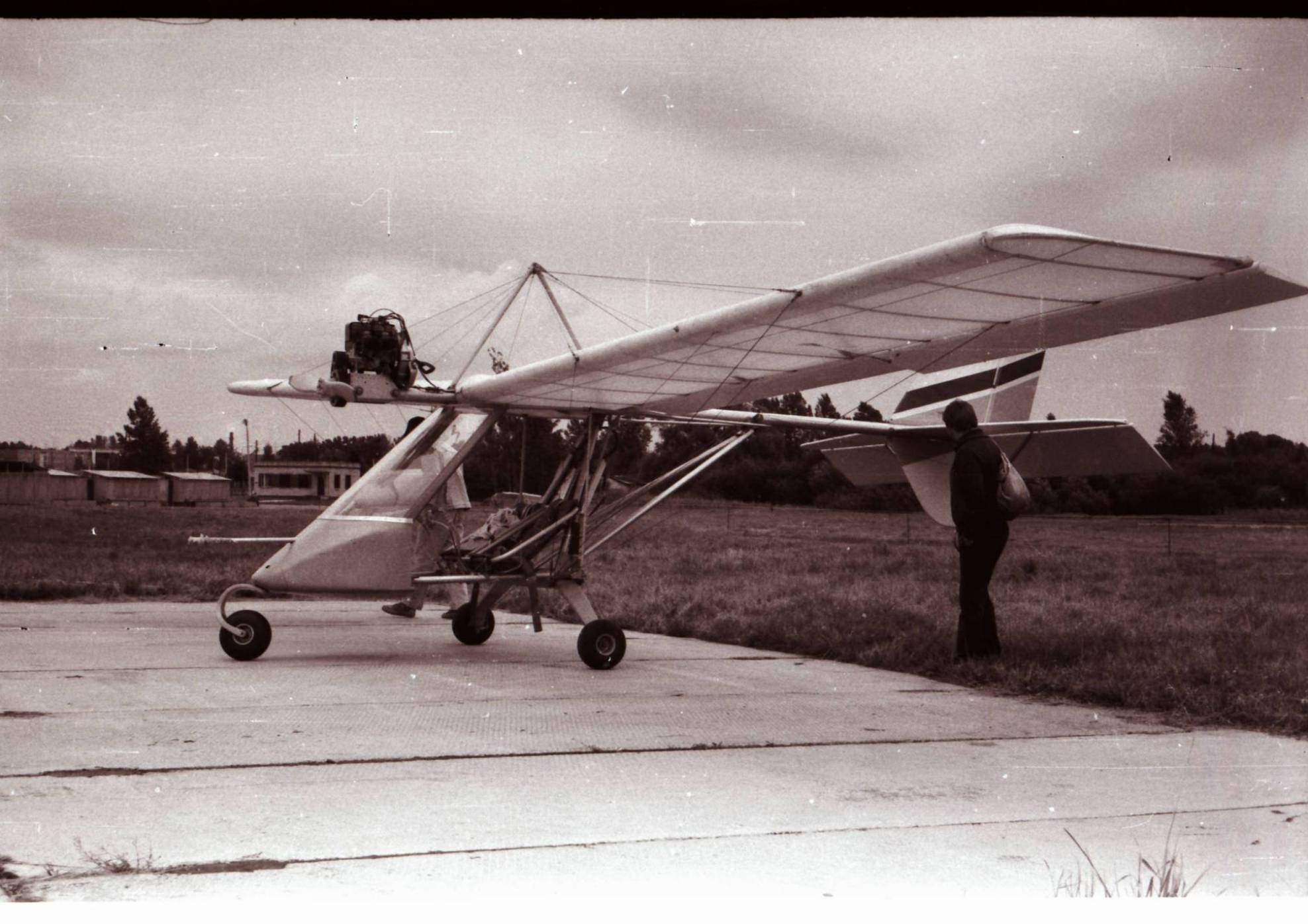

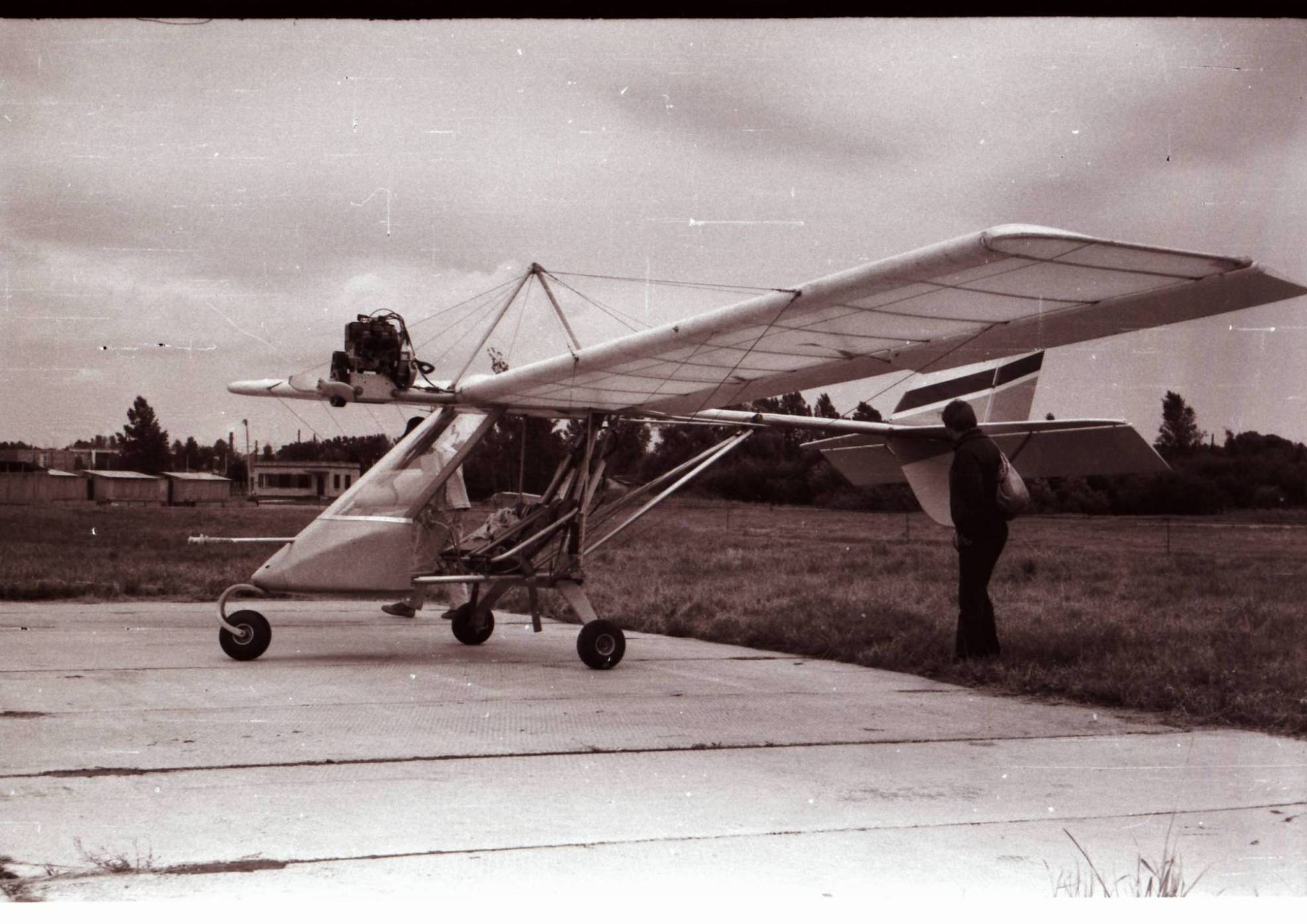

Юра, в Риге в 89-м, тканевая лавсановая обшивка. Это для меня и есть оригинал. Единственное, может это был клон? Вы так много тогда мутили с производством СЛА, причем везде, где только есть свободные площадя  🙂, что я не успевал запоминать все изменения в конструкции оригинала и создание клонов с оригинала  😉.  Только помню, что в Чернигове в 91-м мне было удивительно приятно с первого раза подняться на Т-8-м и откатать урок. С тех пор в голове и засело - чудно летал  🙂
    219,8 КБ · Просмотры: 244
    230,8 КБ · Просмотры: 220
Саша давай еще фото из своего архива... еще с Робином... ух ты!
Юра, не хочу флудить на чужой ветке. Не я её начинал. Пойдут мои фотографии из моего же архива, начнут возмущаться, что я прусь сюда, а меня никто не спрашивал и на вопросы не отвечаю.  ;D

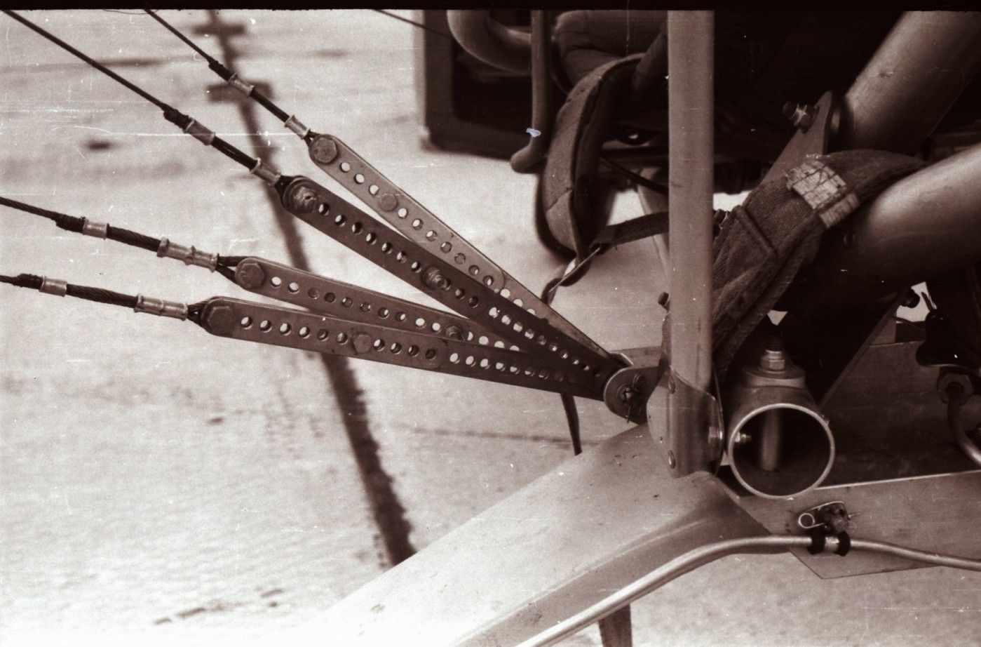

Заметьте какие тормоза стояли на Тэшке в 89-м году.  😱 😱 😱
