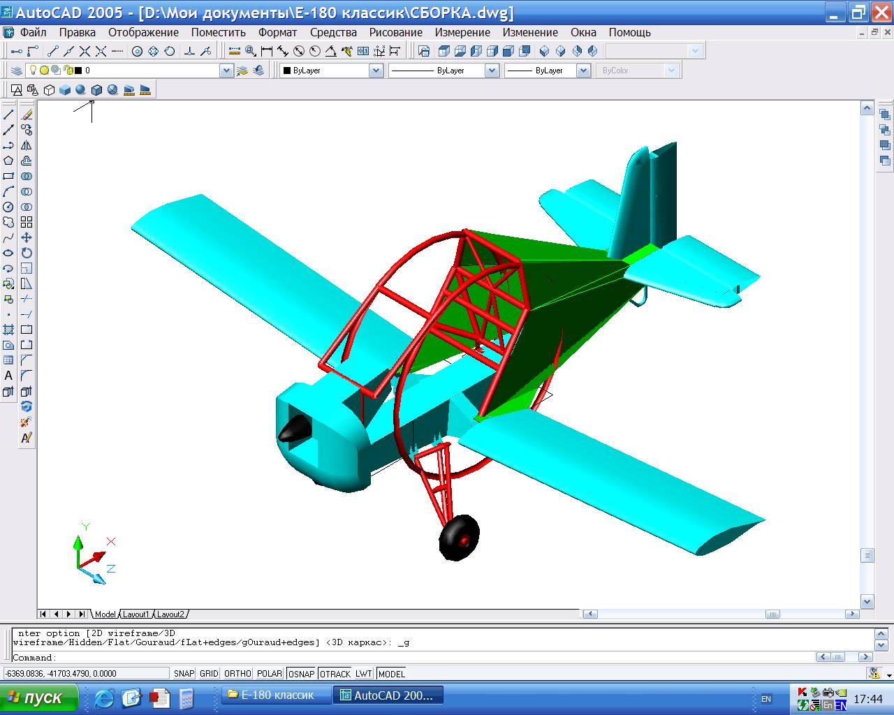

Предлагаю свой вариант.Вкратце:взлет.вес-170 кг;пустой-70 (по расчетам выходит даже 58);балка,крыло,ГО-из чего угодно;защитная рама(с моторамой);тканевая обшивка.Естественно,почти все разбирается.Двигун-от 18 л.с.;взлет.скорость-около 70 км/ч.E-mail:erissky@yandex.ru

Увы - он не полетит:а если увеличить мощу,улетит очень недалеко,если только за рулем не обезьян.
поддерживаю вероятность полёта мала хотя если уложится в столь незначительный вес шанс есть и довольно приличный.только вот защитная рама будет весить поболе вероятно

Извените,но защит.рама будет весить около 13 кг-стальная!А если из Д16,то имеют место верхние подкосы крыла,вес которых ,из Д16,-3,5 кг.Кстати, на обручи не обращайте внимание-глючит AutoCad.Сами понимаете что подкосное крыло будет еще легче.По двигателю:авиационная статистика гласит-для полета достаточно 0,12-0,15 л.с.\кг.веса.Вот и считайте.Пилотажа конечно не видать.
Вы знаете,скольео весит ф-ж Як-55? 60 кг!!! А самолет - 900.При нагрузке на крыло около 40...45 кГ/м^2 взлететь с нагрузкой на мощность 10кг/л.с. крайне проблематично,а если возможно,то с минимальным сопротивлением и только по бетону.
Вся беда таких расчетчиков в том,что считают крейсер,абсолютно забывая,что до этого надо взлетать и набирать высоту,для чего мощи надо куда больше.
Знаете что-ЧИТАЙТЕ ВНИМАТЕЛЬНЕЕ!Двигун от 18 л.с.Так что ни что не мешает поставить более мощный движок!В расчетах это УЧТЕНО!

При нагрузке на крыло 40-45кг/м2 и нагрузке на мощность не только 10, но даже 11-12кг/л.с. взлетают элементарно. Эти два параметра друг с другом напрямую не связаны. Вспомните что я писал за нагрузку на квадрат размаха и статистику известных самолетов.

Только не надо опять отвечать на незаданные вопросы за отсутствием задаваемых.Вы имеете полную возможность построить такой самолет,раскрутить его продажи и озолотиться - наверняка за 750-килограммовым самолетом с  хрюкающим сокровищем Вашей работы очередь выстроится как за горячими пирожками.Я в курсе,что Бланик с 503-м Ротаксом прекрасно взлетает,да и насчет перелета через Ламанш на мускульной силе приходилось слышать также.
Вернувшись к теме - размах дан открытым текстом:5000 мм;а ветка про Скайрейнджер,увы,тихо скончалась.

Я смотрю на картинку (она же не сама появилась) и отчетливо сознаю - взлет такого самолета чреват тем,что называется КИРДЫК при любом моторе.Об этом также уже написано - ЧИТАЙТЕ ВНИМАТЕЛЬНЕЕ!
По поводу КИРДЫКА.Моно более аргументированно и поподробней ПОЖАЛУЙСТА!
По картинке,где в конструкцию самолета входят обручи с детского городка,нет смысла проводить более предметный анализ,чем он сделан этим самым словом.Остальное окажется критикой изделия,созданного собственным воображением.
