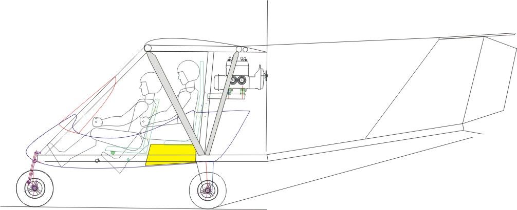

Владимир,
Интересный аппарат, но на первый взгляд могут быть проблемы с посадкой-высадкой в кабину: из под крыла, да с верху, да рядом с подкосом. Без тренировки и спец инструктажа - сомнительно.
А при работающем двигателе и вообще смертельноопасно.
Да. Так и есть. Все верно подмечено. В какой-то степени это переразмеряный двухместный Е-12 с плоской  рамой фюзеляжа.

Есть надежда, что "бабочка" дверей экранирует экипаж от винта. При эксплуатации ФЛ-30 у нас особых проблем в этом плане не было.

Это первый эскиз этого аэроплана. При последующей проработке и выполнении чертежей он несколько менялся.
Раскрою ком. тайну. Его киты планировалось поставлять по цене 5 тыс евро в Европу. Максимальным двигателем должен был быть 582-й, вполне достаточным - 503. Конструкция по сложности - на уровне оперения Х-32 и тележки Х-37.
Эта схема мне не нравится, но французы настояли, и, когда техпредложение было готово, выяснилось, что многие наши клубы тоже позарез нуждаются в предельно дешевом "народном" самолете. И минимальная стоимость может пошатнуть врожденную неприязнь наших авиаторов к подобным схемам - уж больно скакнули цены на большинство ЛА. Самолет должен был заполнить нишу между самолетами и дельталетами, сегодня пустующую на нашем рынке.
