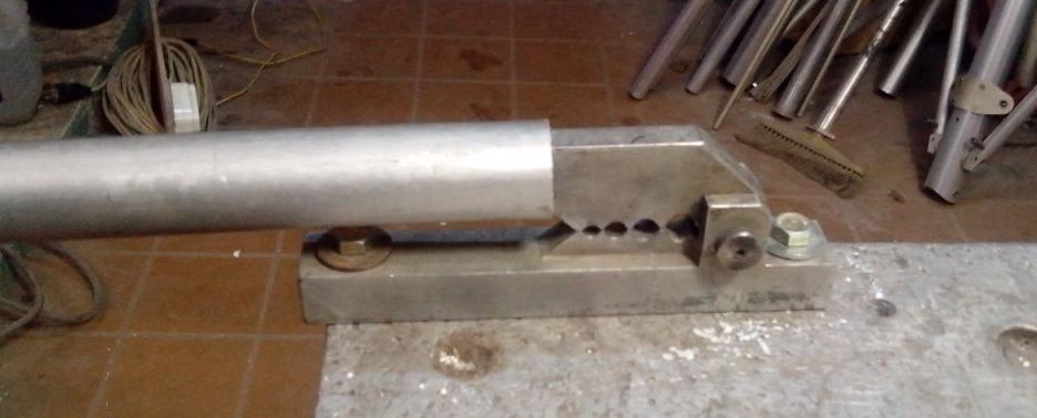

Внесу свою копеечку – фальш укосина «третья рука»!
Крыло поднял и спокойно идешь вставлять болт.
    58,8 КБ · Просмотры: 268
   Как вариант- вполне!

Vicar  скажи пожалуйста расстояние А на фото, конечно сделаю с запасом чтоб подогнать по крылу, но боюсь короче сделать.
    72 КБ · Просмотры: 280
Приветствую.Размеры такие; высота "щели" -39см, ширина ее-6см, сделано из расчета одетой на край килевой пластиковой трубы.Крыло у меня Стимул 19, у него килевая длиннее обычных и расстояние от центрального узла и до заднего среза килевой-100см.Все равно подбирать размеры надо опытным путем.
  При максимальных и минимальных отклонениях трапеции килевая не должна выйти из щели.
